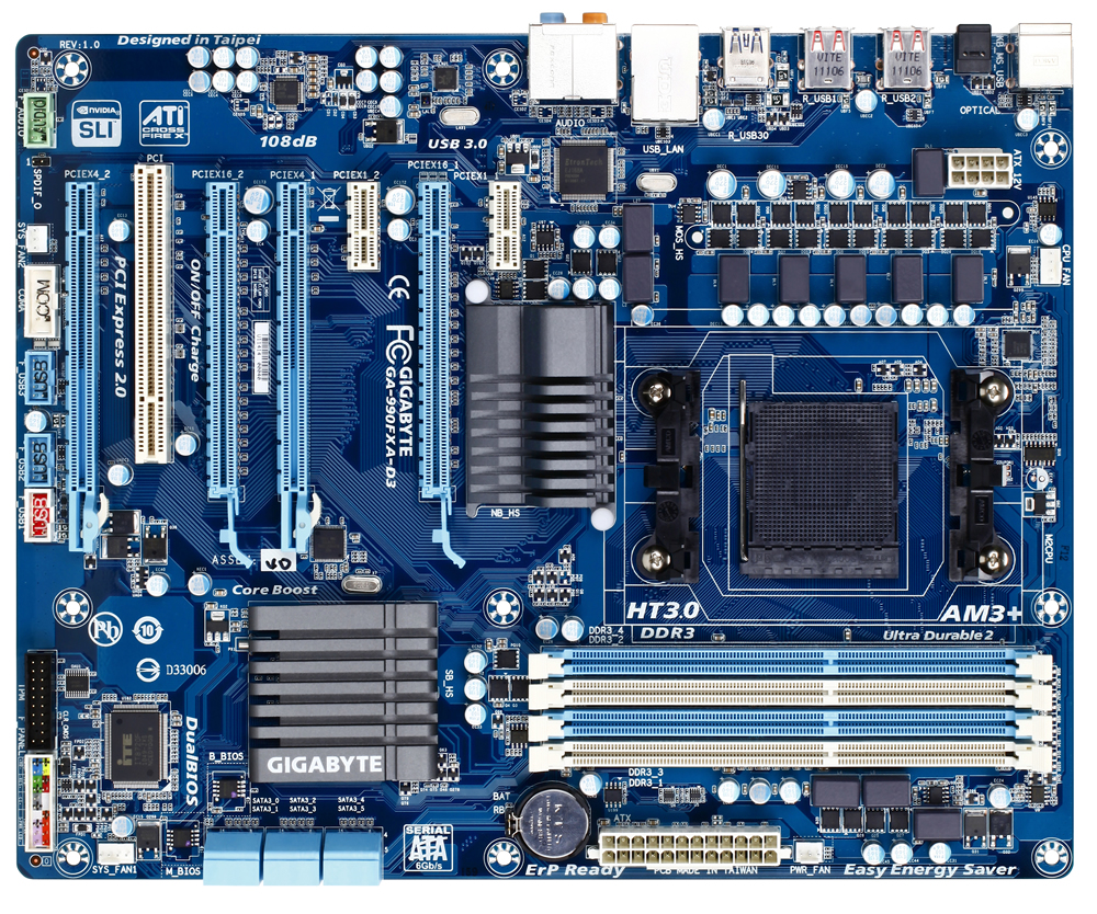

So nun ist die VTX3D zu einem Monster in der Höhe geworden und musste nach unten wandern (PCIEX16_2)
Die PowerColor ist jetzt auf PCIEX16_1

So nun zum Kern meiner Frage. Die Karten liegen fast direkt aufeinander. Bissl Luft ist noch dazwischen. Wenn Ich jetzt den Arctic verbauen würde. Kann es sein das es nicht passt weil die Graka die drunter liegt eine Backplate hat oder vllt gerade mal so passt ?!
Der Arctic hat ne Höhe von 54 mm. Und der Raijintek Morpheus 44 mm ohne die Scythe Slip Stream ( 12 mm Höhe )

ich habe den AC AX III auf einer HD6970 verbaut, keine Ahnung wie sich da die Höhen unterschieden, aber ich gehe mal davon aus, dass das dasselbe ist.
wenn ich da in den Rechner rein gucke und "peile", dann schließen die Lüfter genau mit dem Plastik des PCI-E Steckplatzes darüber (oder drunter, mein Gehäuse ist "verkehrt herum").
jetzt ist die Frage: ist die Backplane dicker als der Plastik-Rahmen vom PCI-E Slot (kannst du den noch sehen wenn du von oben gerade drauf guckst oder wird er von der Backplane verdeckt?) wenn ja, dann dürfte es nicht passen, wenn nein, dann hast du soviel Luft wie du vom PCI-E Slot siehst...
Von der Platine (+2mm) bis zur Backplate der nächsten Karte. Wenn du da keine 55mm hast wird der Kühler nicht passen.
