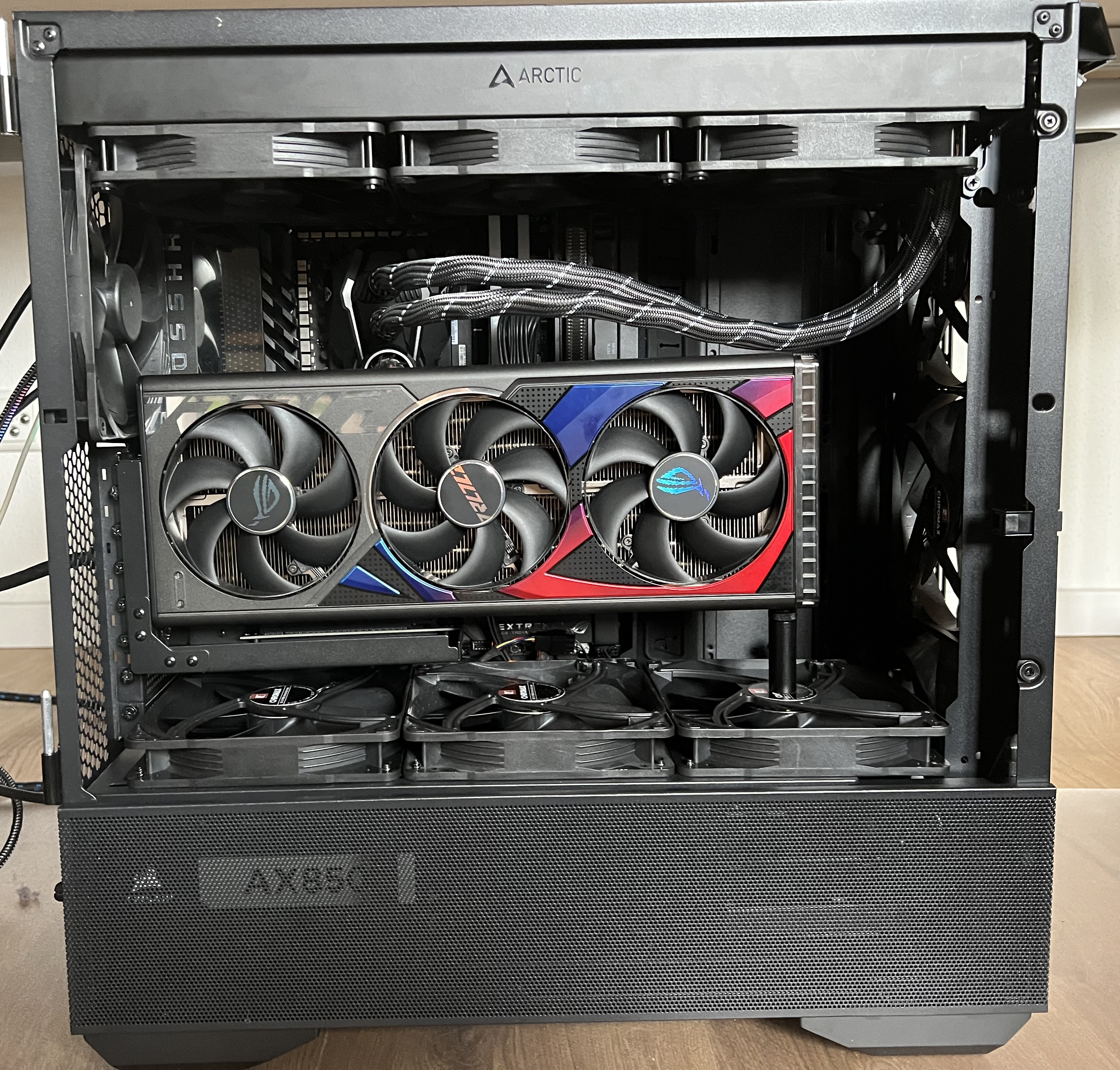

Das Lancool III ist perfekt, das nutze ich auch. Insgesamt sind 10 Stück 140mm Lüfter im Gehäuse.

Das Asus hat einen riesigen Kühlkörper. In einem Fractal Design 7 hat das Mainboard in Kombination mit dem Radiator keinen Platz. Das Lancool III ist etwas breiter, da verschwindet das Mainboard hinter dem Radiator bzw. Lüfter. Da liegt auch nichts auf, aber es geht um jeden Millimeter.
