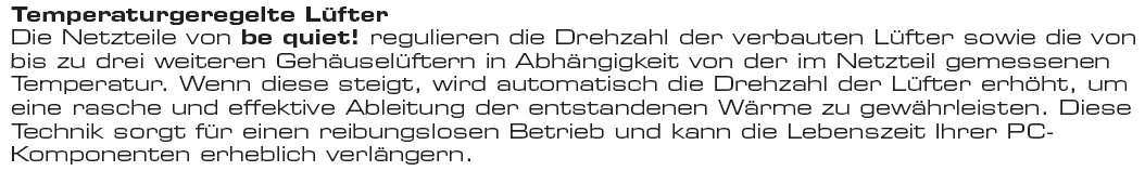

Ich meine schon, dass sie temperaturgesteuert sind.
edit:
Anscheind hab ich doch recht, siehe Anhang. :p Quelle: *klick*

Bei Be Quiet aber heißt es, dass die Lüfter die man anschließet Temperatur gesteuert werden und nicht auf 7 Volt "runtergetaktet" werden.
