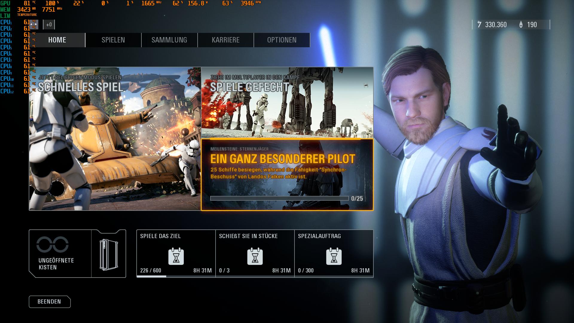

Meine Grafiklüfter drehen bei Spielen wie EA FC, Hitman 3, Red dead Redemption 2 oder auch Star Wars Battlefront 2 teilweise bis zu 3900 RPM auf. Dabei starten sie mal auf 1800 RPM und springen in der nächsten Sekunde direkt auf über 3500 RPM. Der folgende Screenshot zeigt einen Moment an, indem die Lüfter komplett aufdrehen und nach ein paar Sekunden später wieder auf 1900 RPM gehen, nur um Sekunden später wieder über 3500 RPM zu erreichen. Ich habe den PC nun seit September 2020 und das Problem mit den Lüftern fing etwa Ende 2023 an, wenn ich Spiele mit sehr hoher Grafik gespielt habe. Mittlerweile sind aber auch Spiele wie Battlefront 2 oder auch EA FC davon betroffen.
Ich habe vor ein paar Monaten die Wärmeleitpaste meiner CPU gewechselt, Lüfter entstaubt und Staubfilter gereinigt. Da der PC aber beim Spielen immer noch sehr schnell heiß wurde, habe ich mir das Problem mit MSI AFTERBURNER angeschaut und gemerkt, dass es die Grafikkarte ist, die das Problem ist. Anders als bei der CPU, habe ich bisher weder Wärmeleitpaste noch Wärmeleitpaste gewechselt.

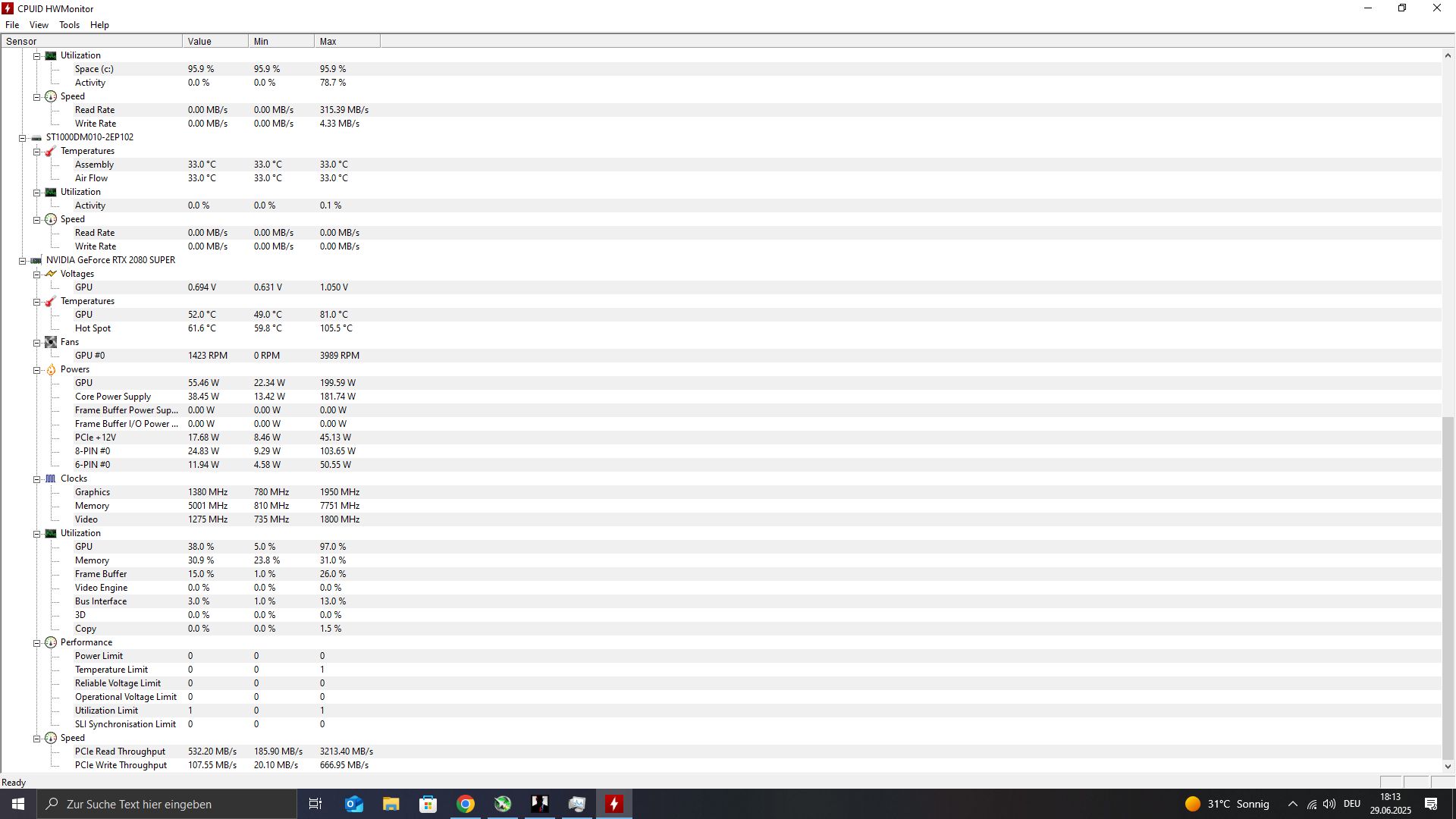

Wie hoch sind die GPU Temperaturen?

Alle temps der Karte Posten bitte.

MSI Afterburner zeigt rund 80 Grad an, auch wenn die Lüfter voll aufdrehen. Muss ich nicht automatisch beides wechseln, wenn ich die Karte aufschraube?

maximaltemperaturen unter last sind interessant, nicht idle. mal im spiel oder mit furmark etc ordentlich aufwärmen.
besonders interessant ist der abstand von hotspot und gpu-temperatur. im idle schon 9°K ist verdächtig viel, unter last wirds noch mehr -> wie andere schon meinten, wlp erneuern

Hotspot 105 Grad deswegen drehen die Lüfter so wild.
WLP tauschen, Pads kannst du drauf lassen.
