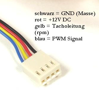

Nimm nicht die PWM sondern die 3-Pin Variante. Dann kannst du sie mit jedem regelbarem DC Netzteil zwischen 5-12V betreiben.
Alternative ist eine PWM-Steuerung, das wird dann teurer und du brauchst nach wie vor ein Netzteil. Theoretisch kann man auch PWM-Lüfter über die Spannung regeln, ist aber mehr Aufwand das hinzubasteln.

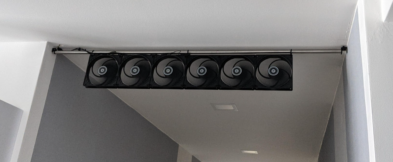

Ofenluft wird in den Flur gepustet. Funktioniert erstaunlich gut.
Dieses "Test-Konzept" hat sogar bei der Frau Gefallen gefunden.
Deswegen habe ich da nicht nicht viel dran gemacht.
Hängt an der Homeatic mit nem Universal-Netzteil auf 7V fest.
Dort werden 3,32W ausgelesen. Also von daher echt sparsam ! - bin positiv überrascht.
Das sind auch P14 PST Lüfter - laufen 1A

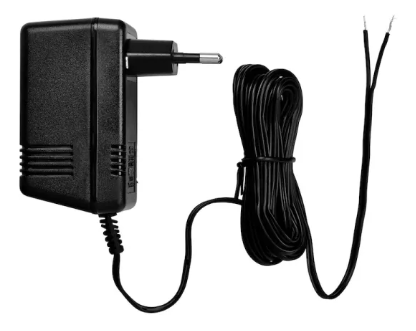

Aber ich hab ein stink normales Steckernetzteil genommen das bereits lose Litzen hat.
Es gibt Netzteile die haben alle Litzen in einer Ummantelung und nur Schutzlack über die Hälfte der Litze. VERRÜCKT ! - ich wollte es nicht glauben.
Daher immer ein Netzteil nehmen das generell die Litzen richtig getrennt hat.
Wenn ich es finde, hau ich den Link hier rein :)
Die F14 PWM haben angeblich eine Anlaufspannung von 6V. Man sollte also variabel per DC zwischen 6V und 12V regeln können. Bei meinem P14 hat das trotz PWM-IC bisher auch noch keine Probleme gemacht.
