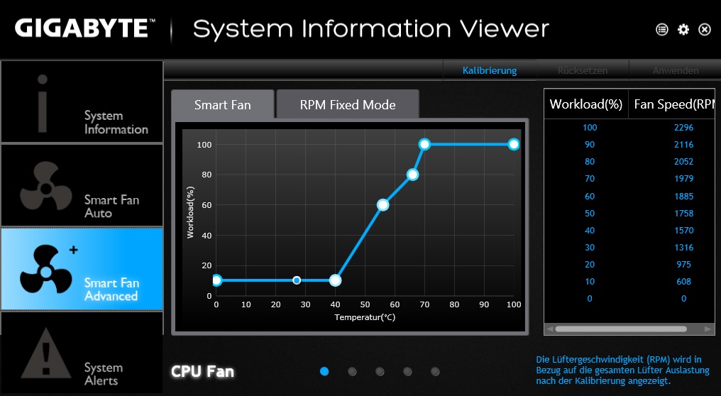

Ich glaube ich habe jetzt eine einigermaßen annehmbare Lösung gefunden.
Mithilfe der Gigabyte-Tools "EasyTune" und "System Information Viewer" (welche beide die Installation des Gigabyte AppCenters voraussetzen), ist es mir nun möglich, ein Diagramm zu erstellen für Workload (RPM) in Abhängigkeit der CPU-Temperatur. Das ist eigentlich genau was ich wollte, nur halt leider keine BIOS-interne Lösung.
Nachwievor stürzt EasyTune ab, wenn ich auf ein vorgegebenes Lüfterschema ("Full Speed", "Standard", "Performance" oder "Leise") klicke. Aber mir ist es ohnehin lieber, das Diagramm zu verwenden.
Kann mir jemand sagen ob es aus seiner Sicht an meinem Diagramm etwas auszusetzen gibt?
