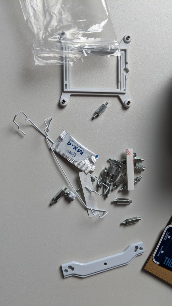

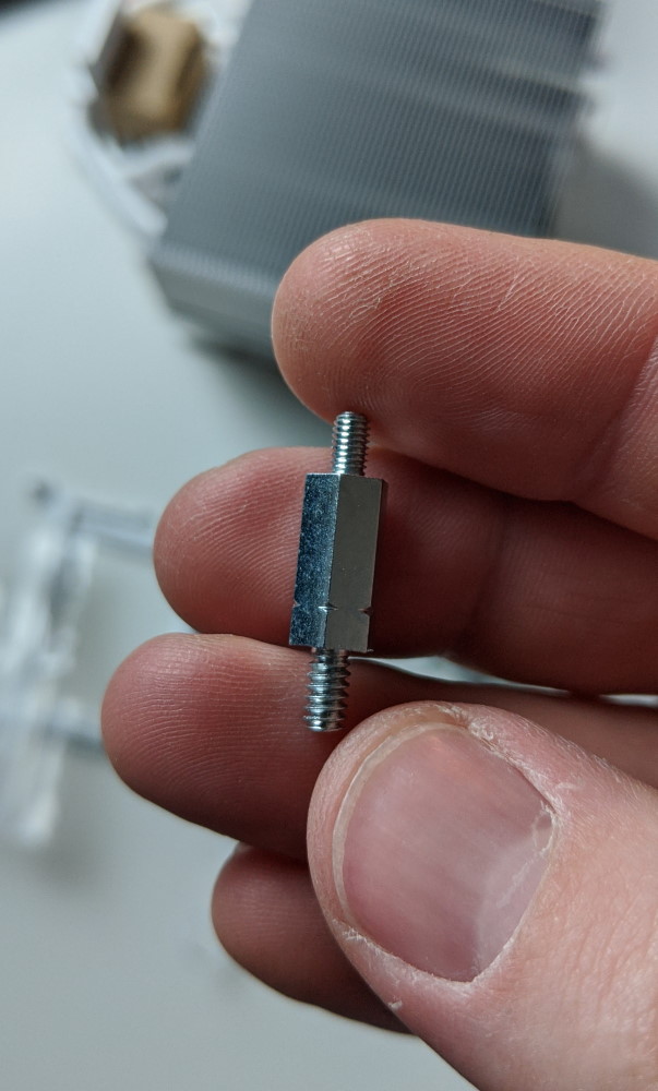

Falls das mit der Backplate andrücken nicht die Lösung ist ...
Ich hab jetzt nicht gesehen, dass erwähnt wurde, dass 3 verschiedene Abstandhalter mitgeliefert werden bei Arctic.
https://support.arctic.ac/index.php?p=freezer34esportsduo
unter Verpackungsinhalt.
Für AM4 benötigt man die mit einer Kerbe.

OK, nochmal ... aber wirklich das letzte mal.
zuerst originale Halter ab - klar
DANN die originale Backplate mit EINER Schraube, EINER - sonst nix ! nix Kühler nur Schraube (Abstandshalter) einfach fest machen.
GAANZ GENAU:
Eine Hand (in meinem Fall die linke) hält Backplate auf Position (Rückseite Mainboard)
Andere Hand (meine rechte Hand) hat nen Abstandshalter in der Hand OHNE SCHRAUBENDREHER einfach nur ein Abstandshalter. Und schraube diesen mit der recht Hand in die Backplate (Vorderseite Mainboard) dabei stecke ich das Abstandshalter ein und drehe ihn nach rechts bis er halbwegs drin ist. (damit nix mehr rausfällt)
Hier könnte man jetzt schräg gegenüber (diagonal) noch einen Abstandshalter einschrauben.
Genau wie oben beschrieben. Es ist nicht nötig zwischendrin die Backplate los zu lassen. Man darf sie ruhig festhalten. Wenn dann ZWEI Abstandhalter eingeschraubt sind, können diese auch festgezogen werden.
Schraubt man den ersten direkt fest, kippt evtl. die Backplate. Das sollte man vermeiden.
Für diesen Schritt der Montage ist kein Werkzeug nötig. Es dauert maximal 1min !
Es dauert generell nicht sehr lange wenn man sich einfach mal 2min vorher Gedanken macht und dann verschraubt bzw. hier postet.
Wirklich sonst nix !! also einfach erst mal Backplate halten und eine Schraube rein.

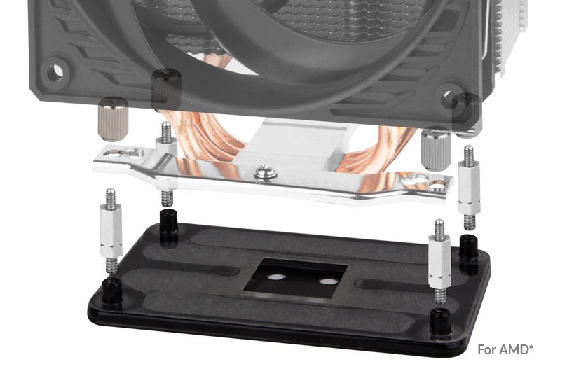

Aber du kannst wohl eine Explosionsgrafik nicht von einer Einbau-Anleitung unterscheiden oder sowas in der Art. kA was du da nicht checkst.
Hejo schrieb:
wie willst du eine Schraube befestigen und den Kühler halten und die Backplate dagegen drücken WENN DAS MAINBOARD IM GEHÄUSE EINGEBAUT IST verrate mir das!?
auf diesem Bild sind mehrere Schritte vereint ! Falls es dir nicht aufgefallen sein sollte.

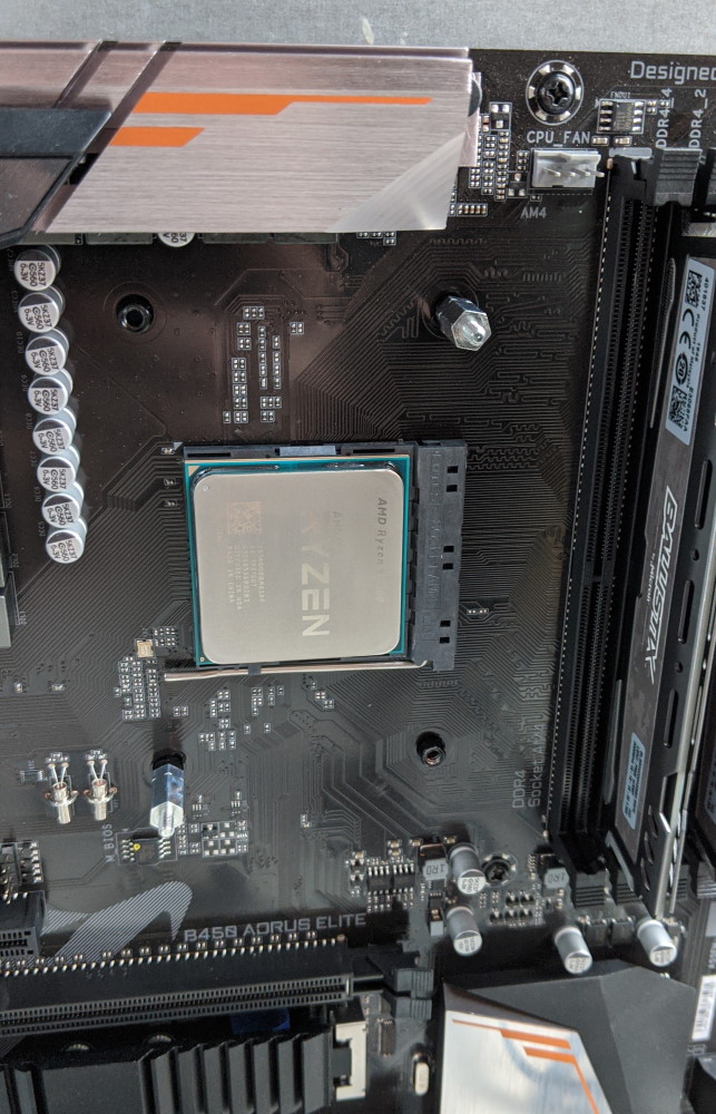

Aber gut - sei es drum. Erst mal mein Test Setup auseinander genommen um den Beweis zu bringen.
Der Kühler, den ich noch nie verbaut habe und es ja doch so schwer sein soll.

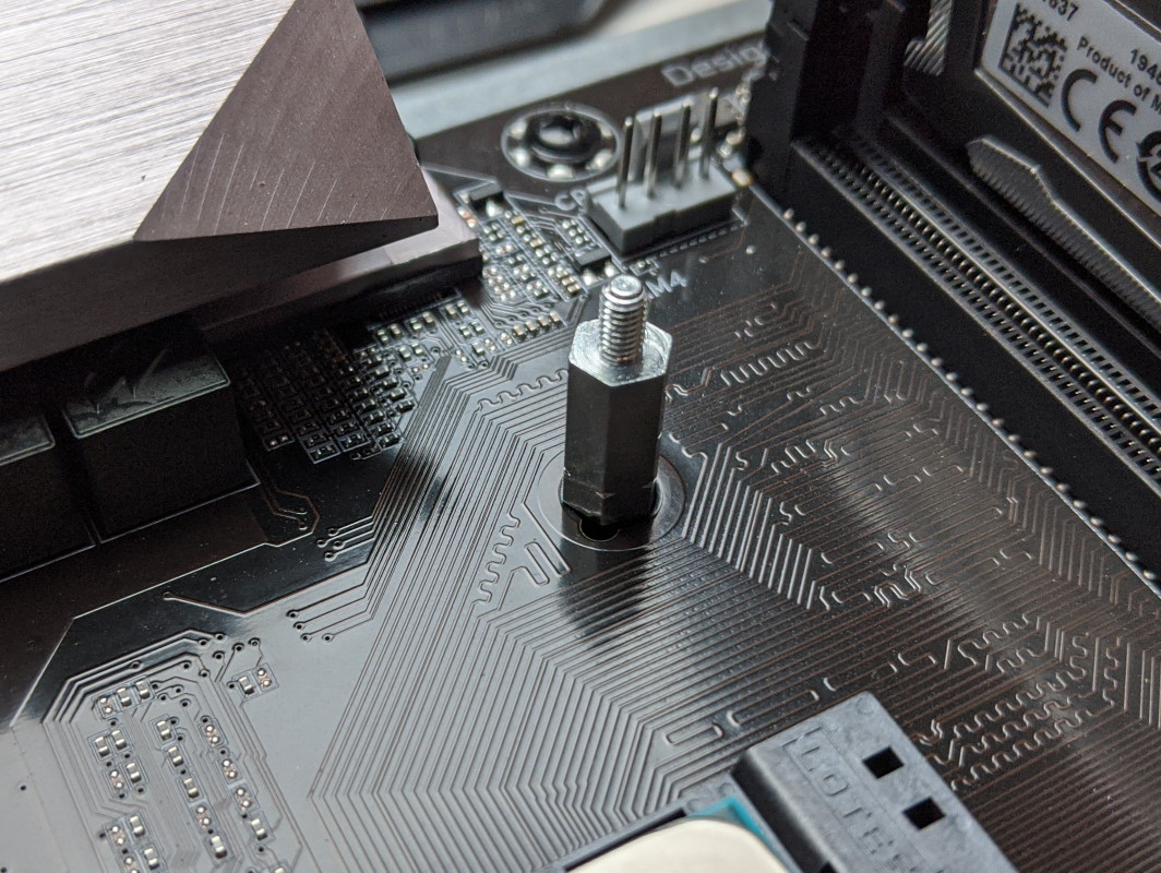

der Abstandshalter .. uuii !

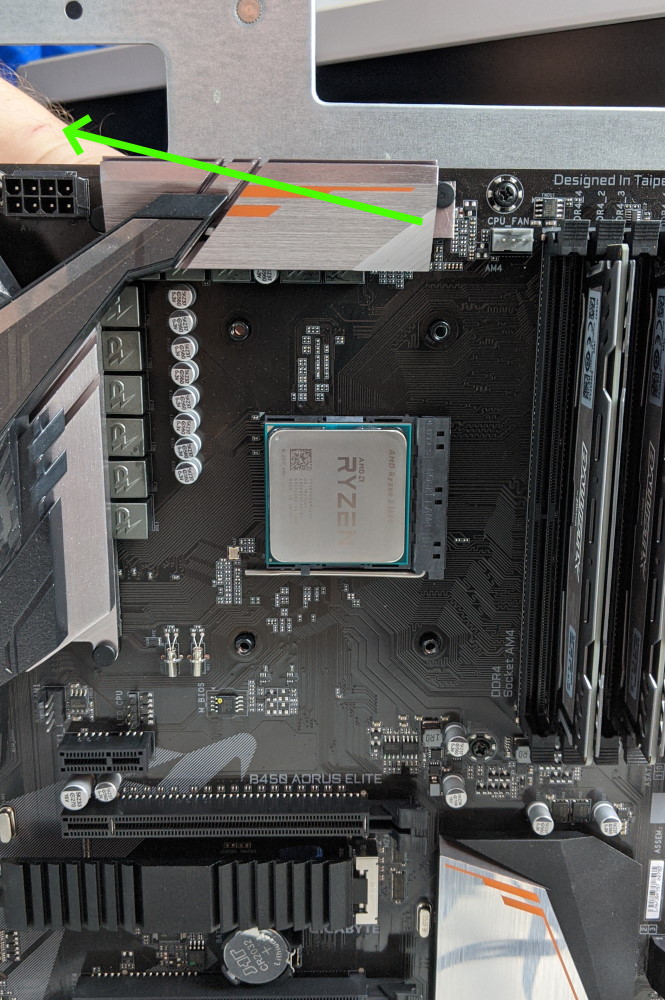

Hand hält hinten. Rechner (Board) steht.
Die Gewinde schauen durch die Bohrungen. Das Board ist von Gigabyte.
Diagonal 2 Abstandshalter verschraubt.
Somit kann die Backplate nirgends mehr hin.
Board liegt wieder und die Backplate ist immer noch da, wo wir sie erwartet haben und auch brauchen.
Danach ganz locker flockig den Rest drauf. Wie z. B. auch den Kühler.
Der kommt auch erst drauf wenn man alle 4 Abstandshalter verschraubt hat.
Wer hätte das gedacht.

auf deinem letzten Bild sieht man das die Backplate jetzt nach hinten gefallen ist und du den Kühler wenn du ihn jetzt aufsetzt nicht montieren könntest:lol::lol::lol: weil die Muttern nicht greifen werden
du willst mir also sagen das du die Backplate nicht kurz anlupfen kannst, bis die Schraube/Rändelmutter greift ?
Man muss das Board nicht ausbauen. Warum aber die Backplate so lose da rum "eiert" ist mir auch unklar. Gibt einfach ein ungutes Gefühl beim Montieren. Als wäre was nicht richtig.
Aber es macht natürlich viel mehr Sinn das Board auszubauen anstatt nem Stück Kreppband die Arbeit machen zu lassen. Falls man nicht anders dazu in der Lage ist.
Nachdem die 4 Bolzen montiert sind, einfach das Gehäuse flach auf den Tisch legen.
Jedes halbwegs vernünftige Gehäuse hat hinten eine Öffnung, wo man an die Backplate kommt.
Einfach ein "Polster" (i-ein kleiner Karton bspw.) zwischen Tisch und Backplatte legen, was die Backplate kpl. andrückt. Anschließend kann man ohne Probleme den Kühler montieren. Genauso, wie wenn das MB ausgebaut wäre.
Wo ist denn da das große Problem?
