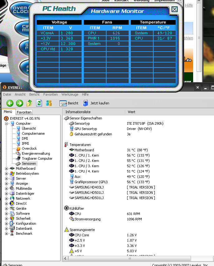

Hi, ich hab seit kurzem mein System aufgerüstet auf einen Q6600 und ein neues Gigabyte GA P35 DS3 Board.
Allerdings dreht der CPU Lüfter nur so auf 500-700 Touren, und das find ich beim Q6600 extrem wenig.
Die Core Temps liegen dann auch so zwischen 57° und 50° Grad, die CPU Temperatur aber immer nur bei ca 31° Grad (im Idle)
Unter Last gehen die Cores dann bis auf 71° Hoch, und die CPU Temp auf 40°/41°. Und der doofe CPU Lüfter dreht grad mal auf 1000 UPM.
Kann man das irgendwie ändern?
Oder ist das etwa ok so und ich soll aufhören mir Gedanken zu machen?
Hier ein Bild von den Temps, allerdings bezeichnet Everest wohl fälschlicherweise die CPU Temp als Motherboard Temp:

Hier zuerst mal meine persönliche inkompetente :-) Meinung dazu, hehe.
Bzw was ich bis jetzt ruasgefunden oder wie ich es gelöst habe.
Also zuerst allgemein: Das ganze liegt wohl an der neuen Intel Methode zur Lüftersteuerung (vermutlich). Dadurch wird nicht nur CPU Temp zur Messung verwendet, sondern auch noch mehr messdaten. Welche auch immer. Und demenstprechend regelt er das dann.
Naja, ich hab dann nach langem probierem im Bios eine Einstellzng gefunden die hilft, weiss aber nicht mehr den genauen Wortlaut: Hab im Bios Lüftersteuerung auf LEGACY gesetzt und Steuerungsart (oder so) auf PWM. Und dann via Gigabyte Tool (Easy Tune 5) die Fan Settings etwas hochgedreht.
Jetzt dreht er im Leerlauf bei 1200 UPM und ist deutlich kühler geworden. Und bei Last dreht er bei 1600 oder 1800, je nachdem wie man es einstellt und ist trotzem noch sehr leise.
Generell scheint die hohe Core Temp für den aktuelle Q6600 ok zu sein, sollte sich dann beim neuen Stepping wohl aber ändern.
Dazu würden mich aber auch noch andere Meinungen interessieren.
Mit voller Lüfterdrehzal hab ich ihn dann mal schrittweise übertaktet, da wurde er pro 100 MHz 1° Grad wärmer (unter Last). Der Arctic Freezer lief dabei aber sicherheitshalber auf voll Power. Ich kamm dabei bis 2900 MHZ, darüber mochte mein RAM nicht, muss ich das RAM noch etwas runtertakten wohl.
Genau Temps zum OC kann ich nochmal nachschaun wenn du magst.
Ach ja, wenn der Lüfter auf 1200 UPM dreht sind die Cores deutlich kühler, bis zu 10 Grad differenz, also so 46-50 grad im Idle. Und die CPU auf 26 Grad, das ist Zimmertemperatur. Infwiefern die CPU Temp stimmt ist die andere Frage.
Hier die Temp Werte von meinem (bescheidenen :-) OC Versuch:
Code:
Speed           CPU Temp    Core Temp
2,4 GHZ            39                 58-62
2,8                41                 60-65
2,9                42                 60-66
Muss bei Gelegenheit mein RAM mal weiter runtertakten, dann schafft er vermutlich noch mehr.
