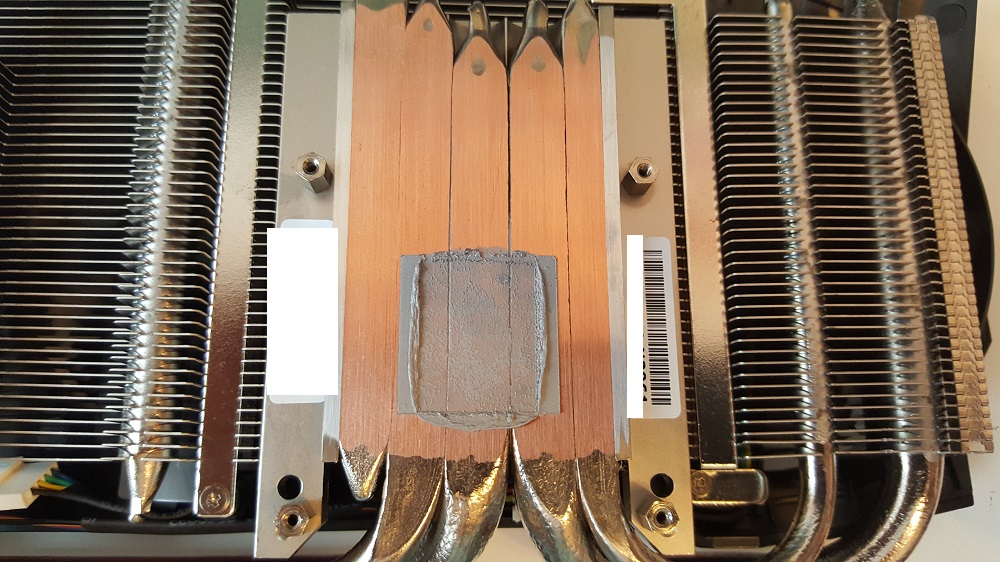

Praktisches Beispiel wie mies das funktioniert sieht man bei GPUs wie ASUS Strixx
2. Heute sind die Heat Pipes besser verarbeitet, früher waren die Abstände und Lücken deutlich größer.
Es gibt dann noch diese Bodenplatten (siehe bilder) da entstehen auch Temperatur Differenzen

Ja die Asus ist das beste Gegenbeispiel zuviele Heatpipes ohne Kontakt zur GPU.
Die Asus Kühler waren bei AMD GPU immer schon lausig.

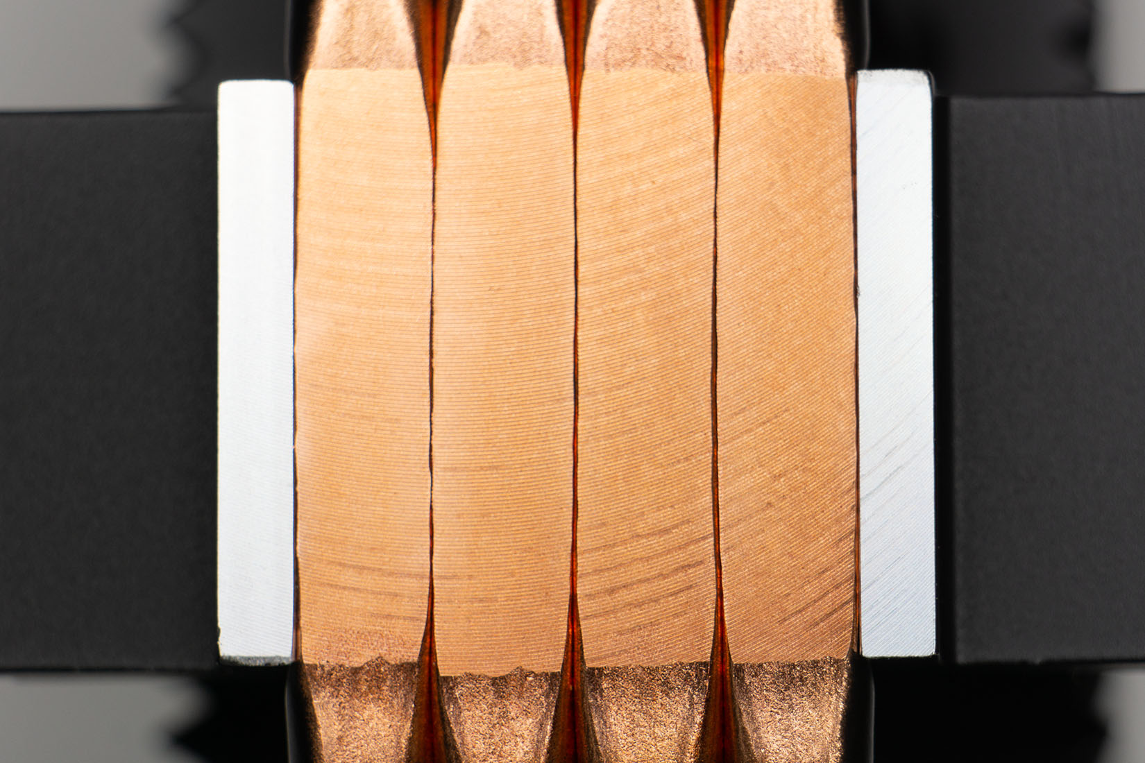

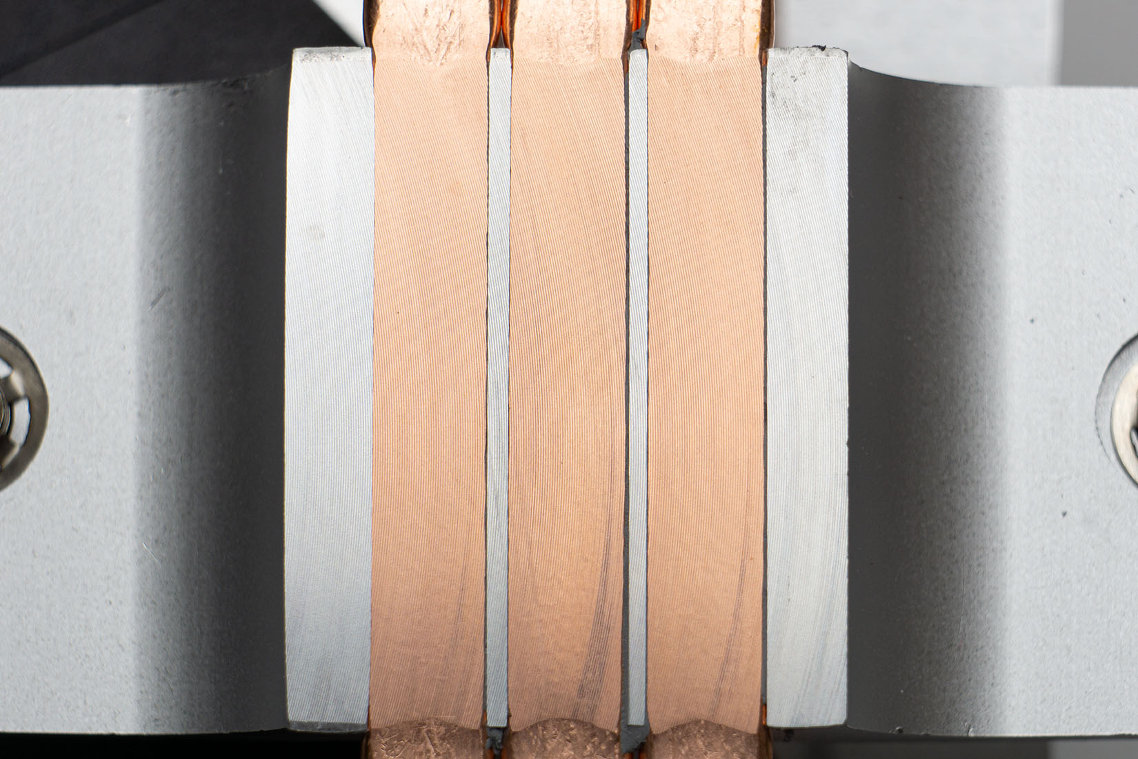

Hier mal Großaufnahme der Heatpipes vom A13 X und Freezer 34 esport
Reaktionen: modena.ch
Die Leistung vor allem des Freezer 34 esport ist unbestritten. Nach diesen Bildern würde ich ihn aber nicht ohne Wärmeleitpaste verwenden wollen :D

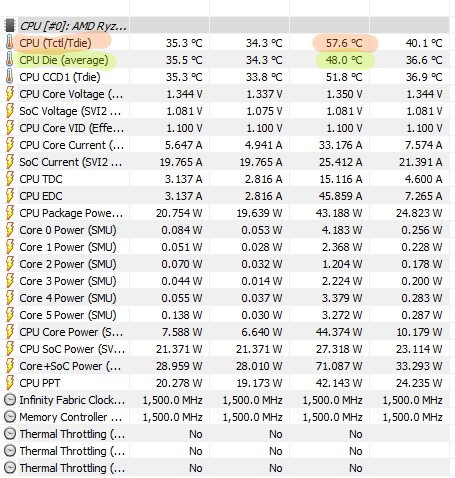

Sprich der Hotspot ist irgendwo tief im Kern, dabei wird nur sehr wenig Wärme an den Kühler abgegeben
die Durchschnittstemp des Cores oder CCD ändert sich dabei nur minimal, wie du hier siehst.
Die Hotspottemp bleibt im gleichen Rahmen 55-65 Grad, egal ob Freezer 33+, 34er Pseudo Duo, Mugen 5B oder Custom Loop. Es macht auch keinen Unterschied ob die 120er Lüfter auf den Freezer Kühlern dabei mit 500 oder 1800 RPM drehen bei den P12ern des 34ers oder 500 und 1300 RPM bei den F12ern des 33+.
Und bei Vollast bringen diese Drehzahlunterschiede locker ein 20 K Delta.
Im wirklichen Idle ist der Wasserkühler bei 26-28 Grad und der Freezer 34 bei 29-32.
