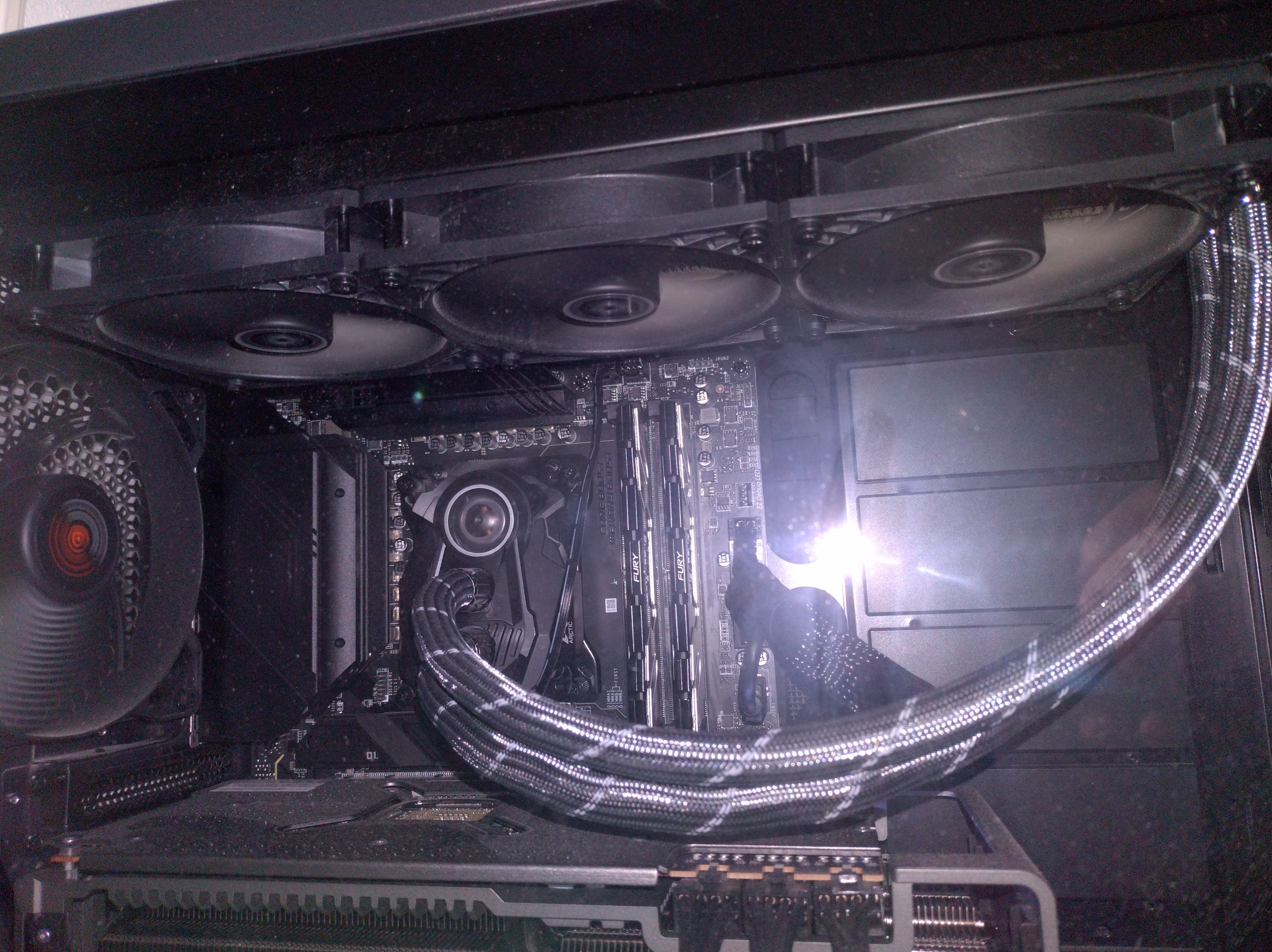

Hi!
Ich besitze einen Arctic Liquid Freezer II 360, angeschlossen am PUMP_FAN Anschluss des Mainboards (B650 Tomahawk WIFI). Erst einmal die Frage, ob das so richtig ist, oder muss der an den CPU_FAN? Es führt ein einzelnes Kabel von der Pumpe weg, ich kann also Lüfter und Pumpe nicht getrennt regeln.
Im UEFI sind für die Pumpe PWM sowie Smart Fan Mode aktiviert, Lüfterkurve auf Standard.
Jetzt höre ich im Bereich von 1500 - 1550 RPM (gemessen mit HW-Info) unangenehme, rhythmische Vibrations-Geräusche aus dem Gehäuse, was darauf hindeutet, dass einer der Lüfter nicht ganz sauber läuft. Nicht wahnsinnig laut, beim Spielen nicht zu hören, aber dennoch störend. Könnt ihr mir da eine weitere Vorgangsweise empfehlen? Kann ich die Lüfter testweise einzeln abklemmen und bei Bedarf tauschen? z.B. durch die Arctic P12 Max
Einbau:

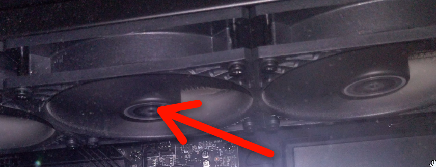

Nicht am Rotorblatt, sondern in der Mitte am Motor mit dem Finger abbremsen.
Am Rotorblatt kann ein Flügel abbrechen oder du kannst dich verletzen.

Das leise Brummen, das ich nach Anpassen der Lüfterkurve immer noch höre, kommt nicht von der AiO, sondern von den Gehäuselüftern. Da sind Pure Wings verbaut, mit denen ich schon beim letzten Build keine guten Erfahrungen gemacht habe, nach Umstieg auf Silent Wings waren die Probleme verschwunden.
Das im Anfangspost beschriebene Problem mit den Vibrations-Geräuschen bei Standard-BIOS-Lüfterkurve konnte ich nicht eingrenzen. Jeden der 3 Lüfter einzeln gestoppt, aber es klingt immer noch als wenn gerade ein Flugzeug drüber fliegt (überspitzt ausgedrückt), daher meine Vermutung, dass möglicherweise nicht nur 1 Lüfter betroffen ist. Trau mich ehrlich gesagt nicht, mehr als 1 gleichzeitig per Hand zu stoppen.
Wie hier am Video zu sehen, kommt es mir so vor, als ob die beiden äußeren nicht ganz sauber laufen (zu sehen an den Schwingungen am Motor), hingegen der mittlere absolut ruhig bleibt.

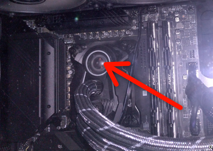

Könnte aber auch die Pumpe sein.
Reaktionen: phipsi
Hab jetzt die Lüfter am Radiator durch die Noctua getauscht sowie die 3 Gehäuselüfter durch Silent Wings. Pumpe und Lüfter werden jetzt getrennt geregelt, die drei Noctua zusammen über ein Splitterkabel an CPU_FAN, die Pumpe hängt weiterhin an PUMP_FAN. PUMP_FAN liefert jetzt keine RPM mehr, das soll aber normal sein bei der AIO in dieser Konstellation.
Allerdings höre ich jetzt wieder ein anderes Surren aus dem Gehäuse, beim Spielen wird es umso lauter und störender. Denke es kommt von dem kleinen VRM Lüfter. PUMP_FAN läuft momentan ungeregelt (Smart Fan Mode deaktivert) im PWM Modus, würde ja geregelt keinen Sinn ergeben, da keine RPM anliegen oder? (BIOS zeigt 0 RPM). Ich würde den VRM Lüfter mal testweise abstecken.
@Creeping.Death Nein das hört sich eindeutig nach dem Minilüfter an.
Edit: Ok doch nicht, das Geräusch ist immer noch da obwohl der sich nicht mehr dreht.
Beim Auseinanderbauen sind mir dafür andere Dinge aufgefallen: der 2x4 Pin MB Anschluss am Netzteil war nicht angeschlossen, Rechner lief dennoch über Monate problemlos.
Die Wärmeleitpaste hatte sich bei der Montage fast komplett nach außen zum Rand des Chips gedrückt, vermutlich zu viel aufgetragen? Habe sie jetzt wieder schön verteilt und das merkt man auch an den Temperaturen.
Edit2: Das letzte Geräusch kam vom GPU-Lüfter. Ich hatte im Zuge des Umbaus auch die Support Bracket für die GPU eingebaut, allerdings zu hoch, sodass zwischen der Schiene und dem Lüfter kein Platz mehr war. Das führte dann wohl zu dem Surren. Jetzt läuft alles soweit gut. Flüsterleise im Idle und im Spielebetrieb ein leises Rauschen der Lüfter + Spulenrasseln der Grafikkarte. Vielen Dank für die Hilfe!
