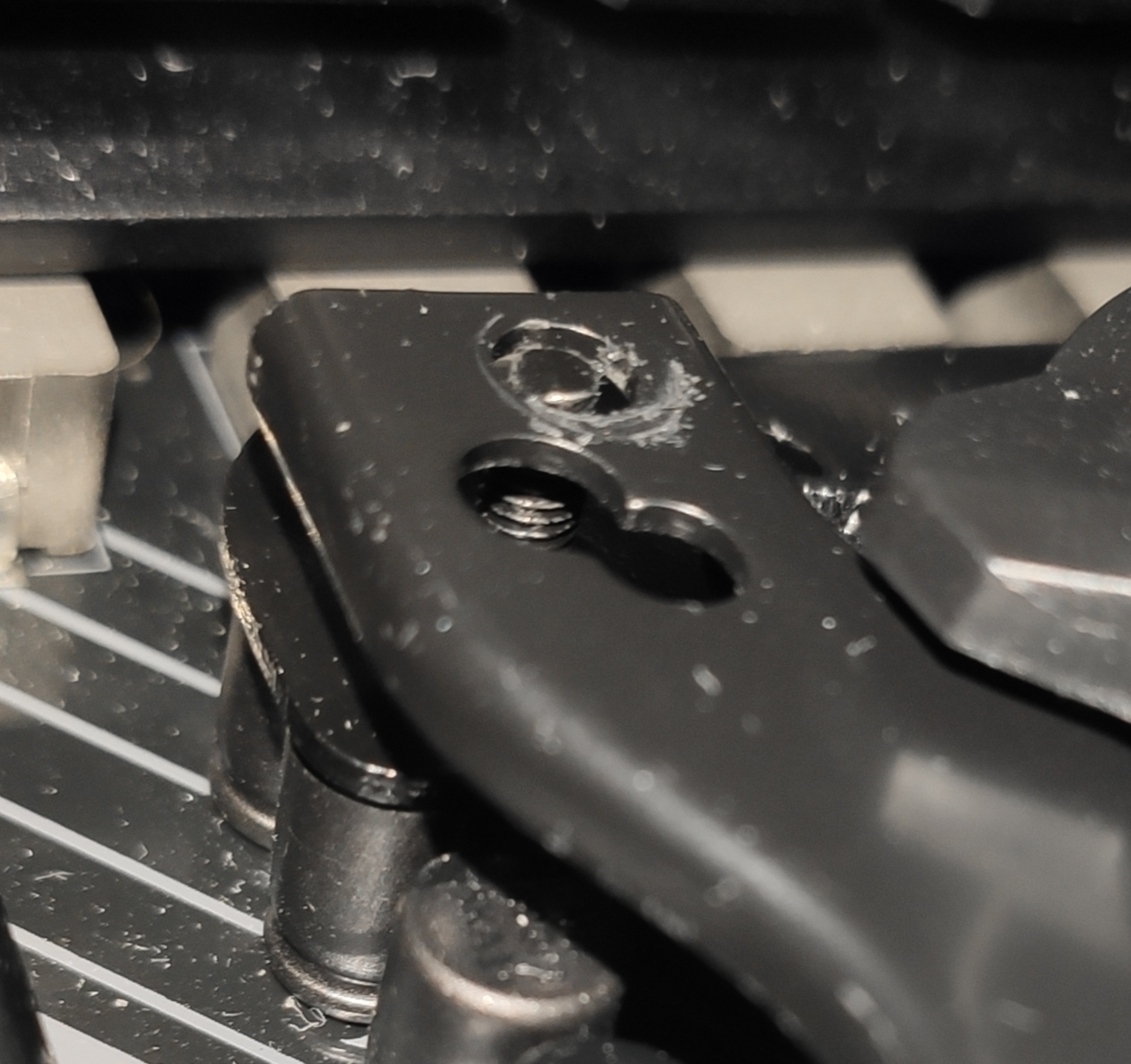

Habe heute eine ARCTIC Liquid Freezer II - 360 A-RGB Black auf einem Asus TUF B550 Gaming Plus verbaut, um am Ende festzustellen, dass anscheinend die Schienen Kontakt mit zwei Radiatoren haben. Nun liegt alles erstmal herum, überlege temporär auf eiben my günstigen Luftkühler umzusteigen, damit der Rechner verwendet werden kann (eine MSI coreliquid 360r AIO war ausgefallen ; wahrscheinlich Pumpe defekt).
el_froggo
- Feb. 2004
- 392
Habe eine andere Backplate verbaut mit minimal längeren Abstandshältern - jetzt passt alles.Manou schrieb:Du könntest versuchen die "Schienen" in dem Bereich wo sie die Elektronikteile berühren plan zu schleifen!
