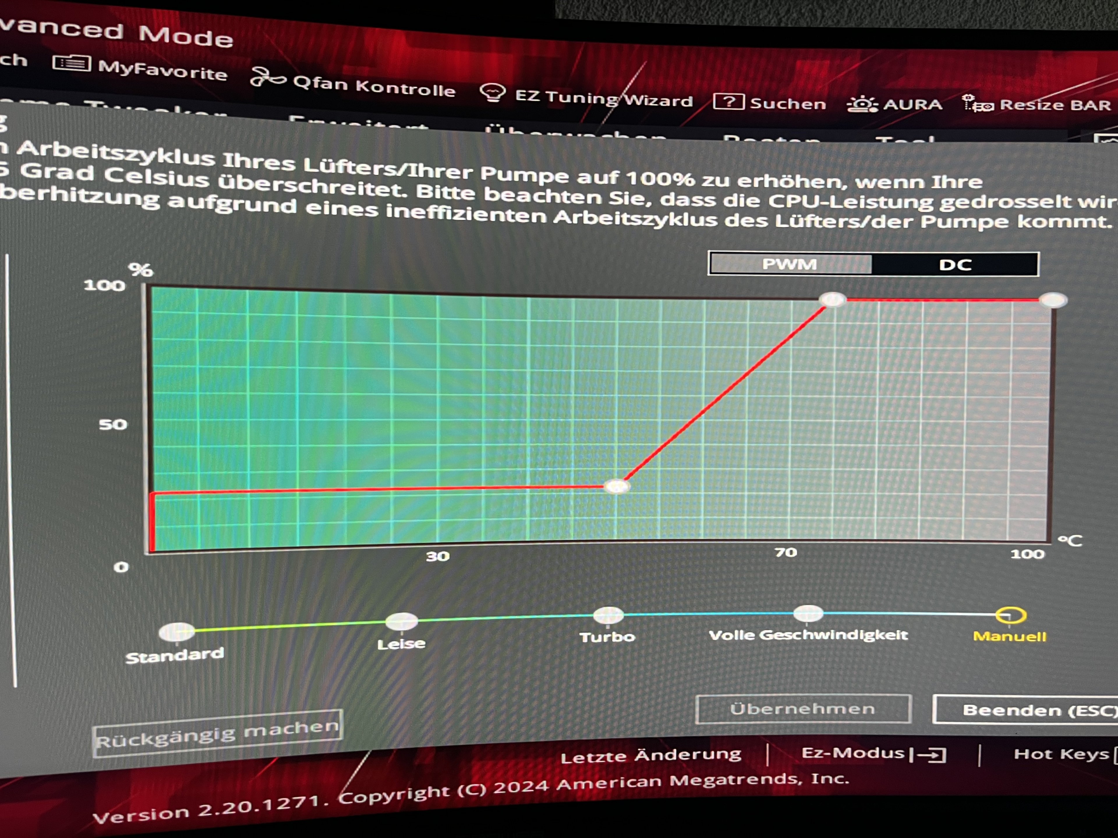

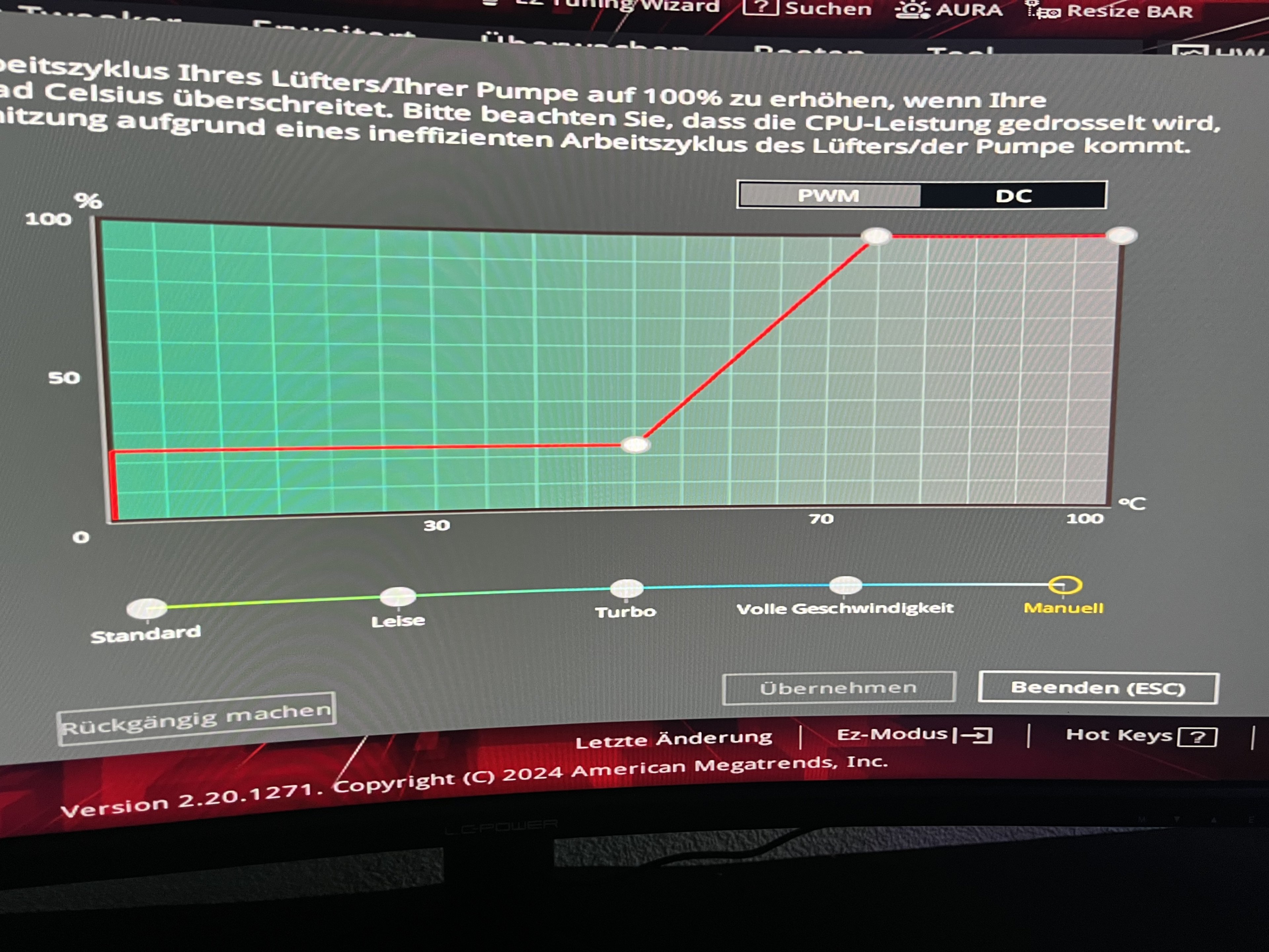

Habe einwenig mühe mit der Einstellung von Der lüfterkurve von den Gehäuselüftern und der Aio ( Liquid freezer II 360 )
Folgende einstellungen hab ich von der Arctic seite übernommen
Cpu ist der 5800x3d und das Board ein Asus Rog Crosshaus VIII Hero X570

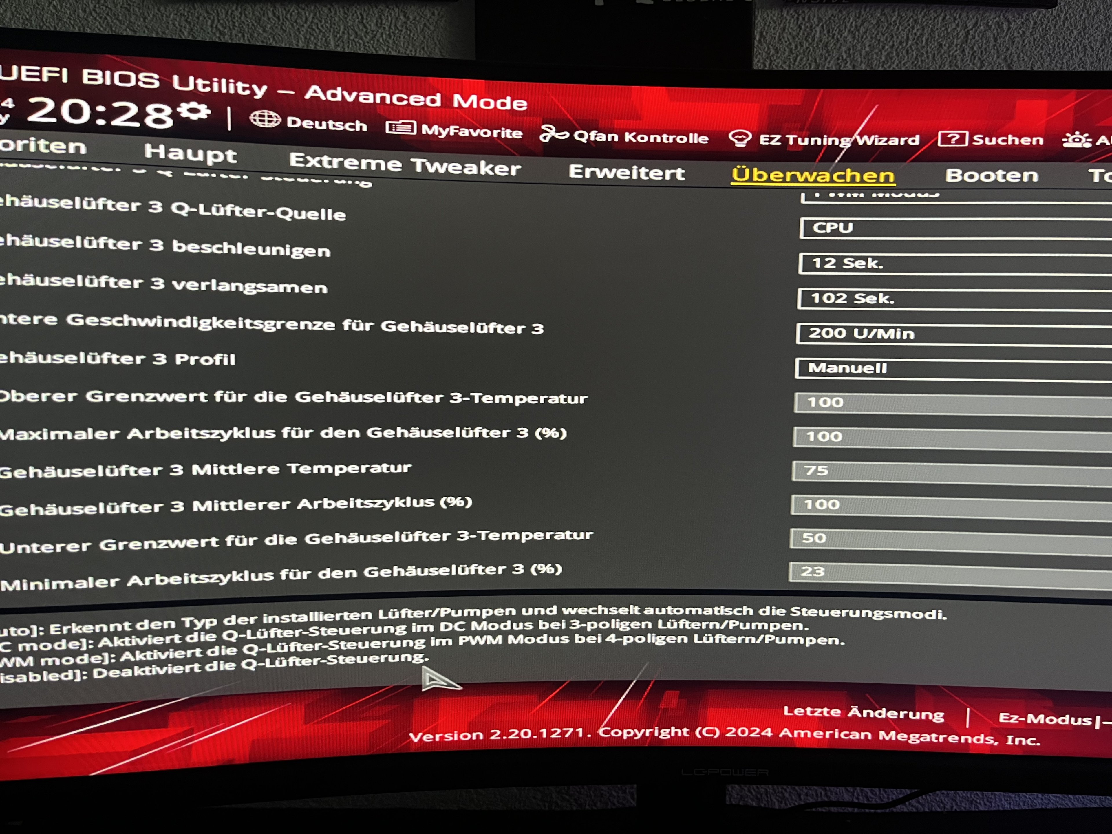

Die Lüfter drehen irendwie hörbar ständig hoch und runter(bei Last) obwohl die Cpu Lüfter Verlangsamern auf 102 Sekunden ist(Gehäuselüfter)
und die der Aio auf 25 Sekunden ist... kann das sein das meine Lüfterkurve zu Aggressiv ist oder wiso dreht der ständig hoch und runter obwohl die step up und step down zeit so eine grosse zeitdifferenz hat)
Auch nach hoher last ( Prime95) drehen die lüfter NIE 102 Sekunden(Gehäuselüfter) nach sondern viel weniger.....an was liegt das??

Die Lüfterkurve ist vollkommen absurd eingestellt. Bei 75°C schon bei 100%? Das können moderne CPUs schon bei Single-Core-Last erreichen, da die übermittelte Temperatur ("Tctl") die Hotspots berücksichtigt und diese in diesem Bereich liegen, unabhängig von der Gesamtleistungsaufnahme.

Das liegt genau daran. Bei Teillast entstehen stärkere Hotspots als bei Volllast, weil die CPU bei Volllast niedriger taktet, um das Powerlimit nicht zu überschreiten.
Für den 5800X3D reicht auch ein Maximalwert von 60% oder weniger, theoretisch würden sogar 40% dauerhaft genügen, da höhere Werte ja nur die Differenztemperatur zwischen Wasser und Luft reduziert, aber diese ist ohnehin nur bei wenigen Grad Celsius.
Wenn du wirklich eine optimale Kurve erstellen willst, brauchst du Temperatur-Sensoren, die die Luft- und die Wassertemperatur messen und anhand der Differenz dann die Drehzahl einstellen. Solche Lastspitzen können von Kühlkörpern ohnehin nicht in Echtzeit abgefangen werden, sondern nur, indem bereits im Vorfeld das Wasser oder der Kühlkörper heruntergekühlt wird. Von daher dienen solche Lüfterkurven eh nur dem Zweck, Dauerlasten zu kompensieren, indem ansteigende Temperaturdifferenzen zwischen Wasser/Kühlkörper und Luft möglichst vermieden werden. Das ist aber normalerweise überhaupt nicht notwendig (und bei AiOs auch nicht wirklich möglich), daher reichen theoretisch auch fixe Werte innerhalb eines Sweetspots.

und diese Beschleunigen/Verlangsamen soll ich diese "zeiten" so lassen?

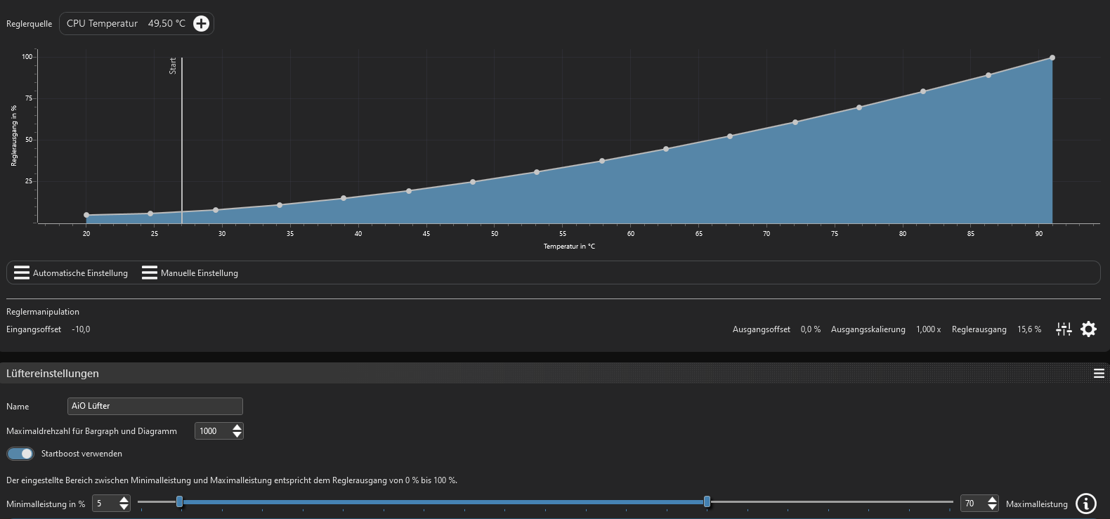

Die Lüftersteuerung auf den Asus-Brettern verdient den Namen nicht. Drei Regelpunkte, keine Hysterese. Fan Control wurde ja schon vorgeschlagen. Hier meine Lüfterkurve, ich nutze auch den 5800X3D und eine 360er LFII, für die Steuerung aber eine Octo und die Aquasuite. Außerdem reitze ich das thermale Budget der CPU von 90°C fast vollständig aus. Deine "Kurve" ist viel zu steil.
Wenn ich Prime95 anmache, ändert sich die Temperatur des Wasserkreislaufs innerhalb von 2 Minuten vielleicht um 2-3°C. Um die maximale Temperatur zu erreichen, muss ich mindestens 20 Minuten einen Benchmark laufen lassen, tendenziell eher mehr (insbesondere bei höherer TDP).
Höhere Werte sind gut, um temporäre Peaks zu ignorieren, und niedrigere Werte sind gut, um frühzeitig auf Änderungen zu reagieren und denen entgegenzuwirken. Aber wie gesagt, selbst 2 Minuten Volllast führen in einem Wasserkreislauf nur zu eher geringen Änderungen. Ich würde daher tendenziell eher eine hohe Verzögerung (>2 Minuten) für die Beschleunigung wählen, und eine niedrige bei der Verlangsamung. Fokus in diesem Fall eine möglichst geringe Lautstärke.

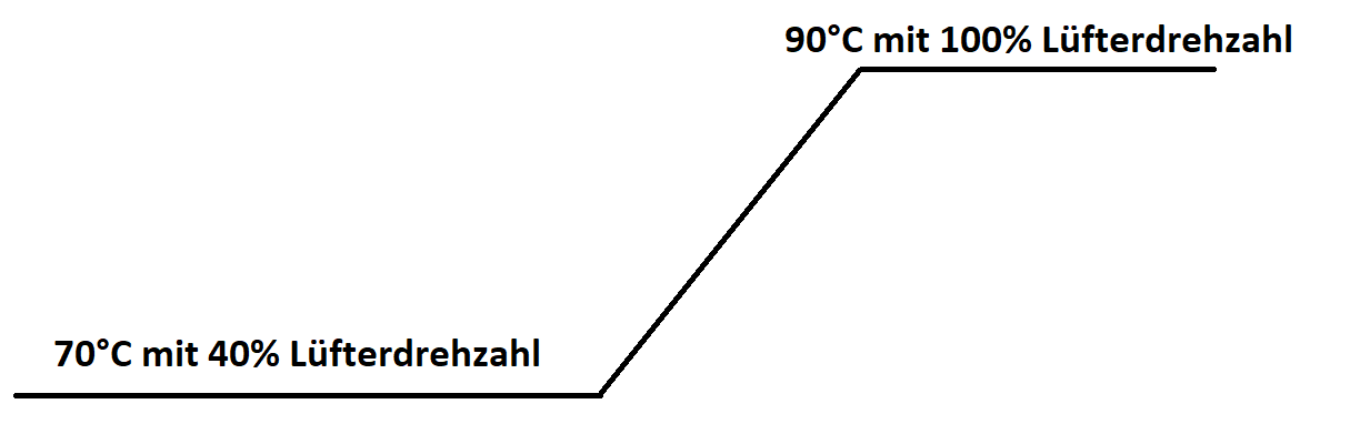

Ein Prozessor wird immer je nach Last oder Idle größere Sprünge machen, das lässt sich auch mit einer Wasserkühlung nicht verhindern. Hierzu reicht es auch schon aus, dass im Hintergrund kurz was laufen wird oder selbst hierzu, was aufgerufen wird.
Meine Empfehlung hierzu ist:
Dein Prozessor wird etwa zwischen 30 und 60 °C hoch und runtergehen und hier wird die Drehzahl erst linear ansteigen, sobald 70 °C erreicht werden. Das wird dann eher dann sein, sobald Dauerlast anliegt.
Versuche es mal damit.

Nutze ich bei mir auch, aber hierzu habe ich auch Temperatursensoren mit im Wasserkreislauf mit verbaut und so kann ich nach Wassertemperatur regeln. Das Wasser reagiert auch träge und so gibt es keine Drehzahlsprünge.
Was du mit deiner AIO versuchen kannst, ist einer der Temperaturfühler an dem Radiator zu kleben und dann diese als Wassertemperatur zu übernehmen. Ist zwar nicht so genau, wie ein Durchflusstemperatursensor, aber funktioniert auch recht gut. Klebe den Temperatursensor an eine Position, wo der Luftstrom des Lüfters nicht direkt hinkommt.
