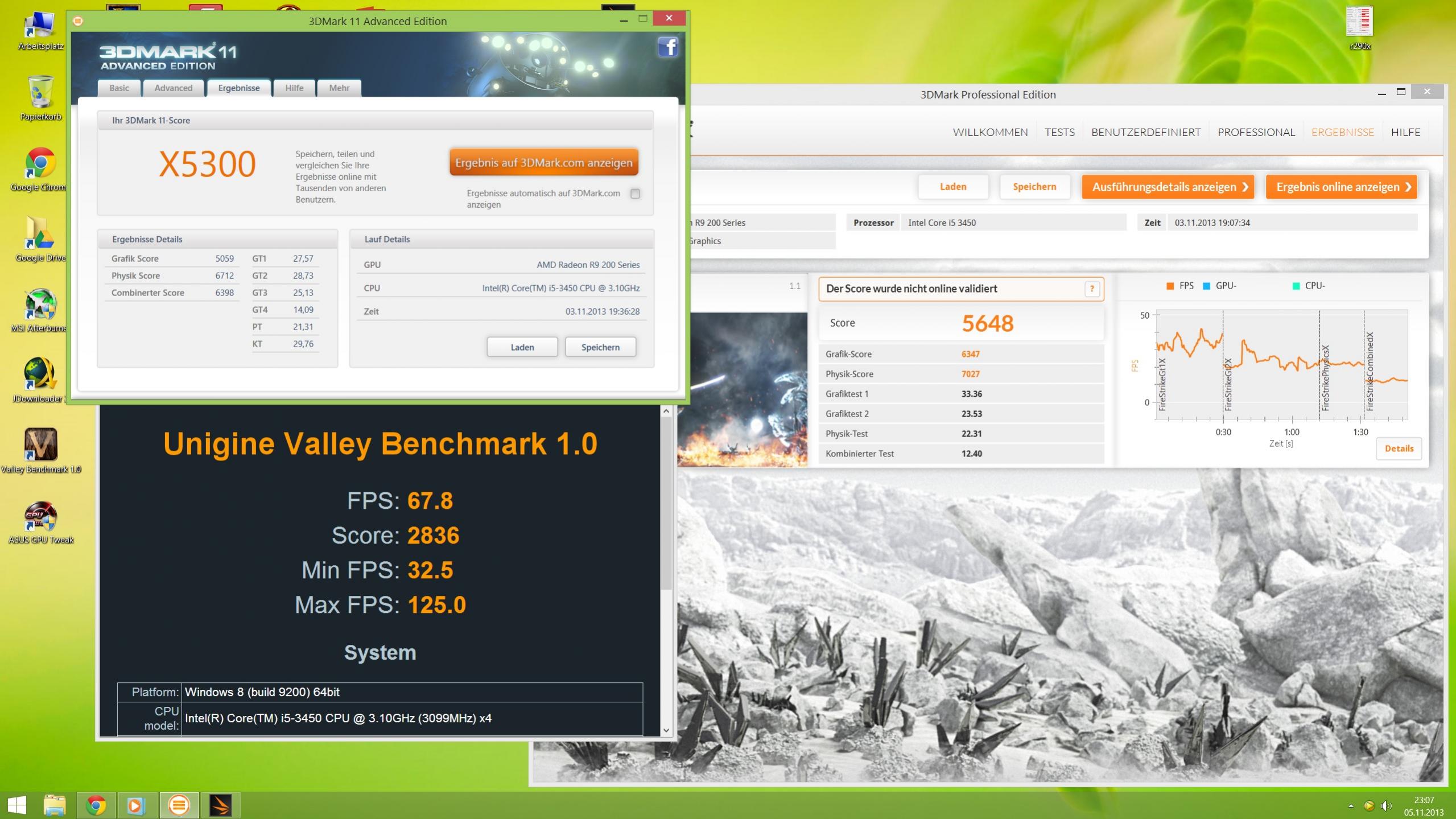

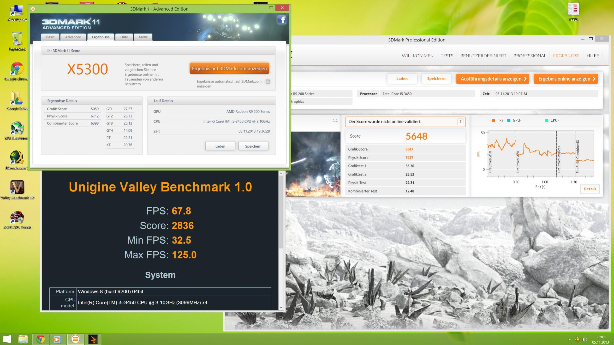

@pyro91: Willst du mal Unigine Valley benchmarken? Wuerd mich intressieren, wie schnell eine stark uebertaktete 290x performt.
1920x1080. 8xAA 16xAF (per Treiber)
Min/avg FPS Werte von HWLUXX, und meinen beiden 7950s.
GTX Titan: 23/62 fps
R9 290x uber: 24/64 fps
2x 7950@1,1GHz: 36/93 fps
3D mark 11 + Firestrike -> 1250@1625@1.45V
Valley -> 1225/1625@1.4V (mit 1250@1625@1.45V stürtze es gegen Ende ab)
Meine Grafikkarte wird jetzt mit 1100/1500@1,225V laufen, die Leistungssteigerung durch die höhere Spannung steht in keiner Relation zur höheren Temperatur bzw. höherem Stromverbrauch sowie Langlebigkeit.
Grüße
Ps: Wie im Valley Benchmark zu erkennen, steigen die durchschnittlichen Fps nur minimal(liegt aber eher am Prozessor), aber die Min.Fps steigen doch deutlich. Ich denk, dass hängt mit dem höheren Speichertakt zusammen, scheinbar limitiert die Karte noch mit 1250Mhz Speichertakt.
