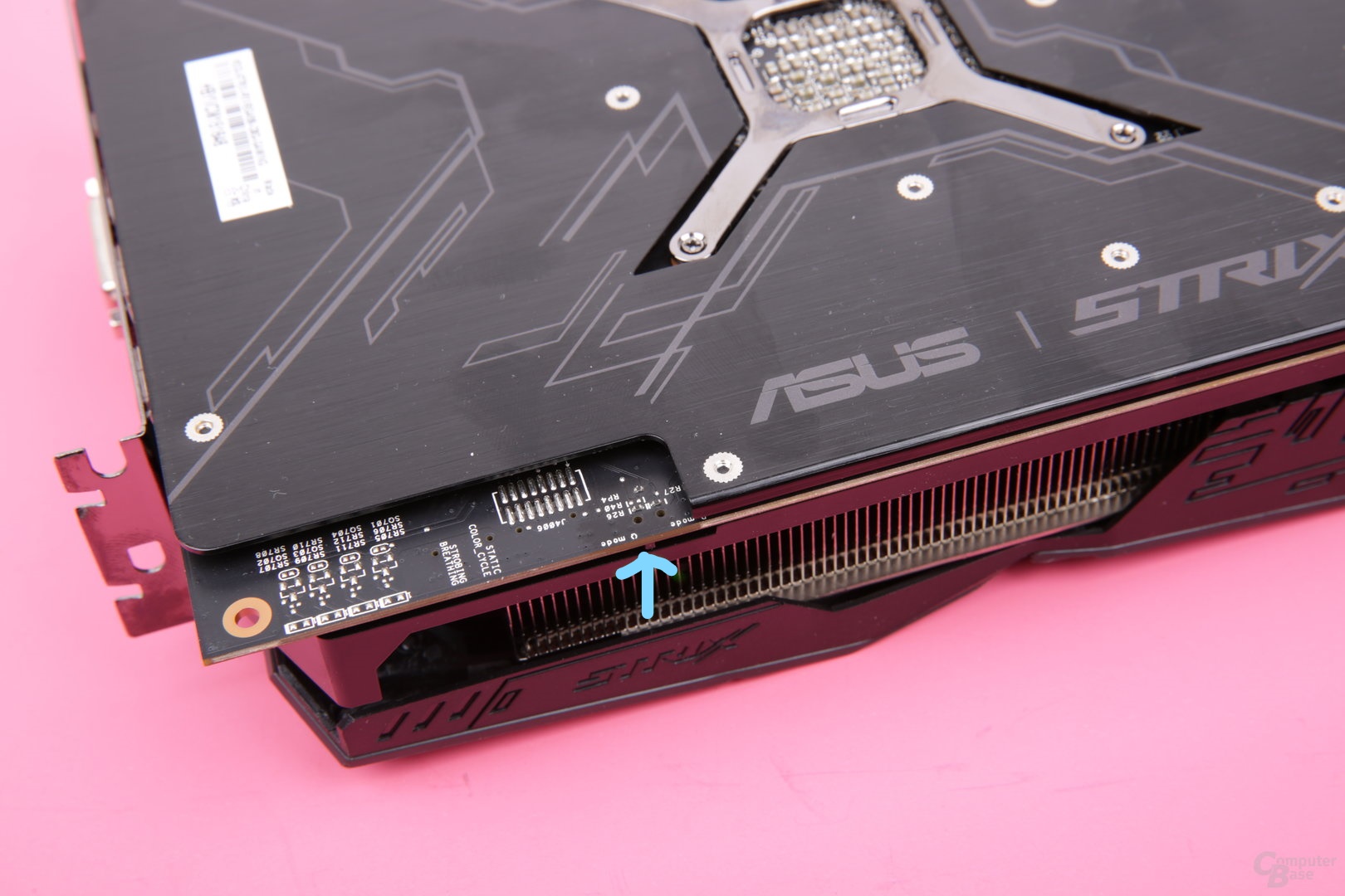

2. An der Karte gibt es einen BIOS switch, der ein zweites BIOS lädt diesen umlegen:
3. Probieren ob Problem weg ist.
