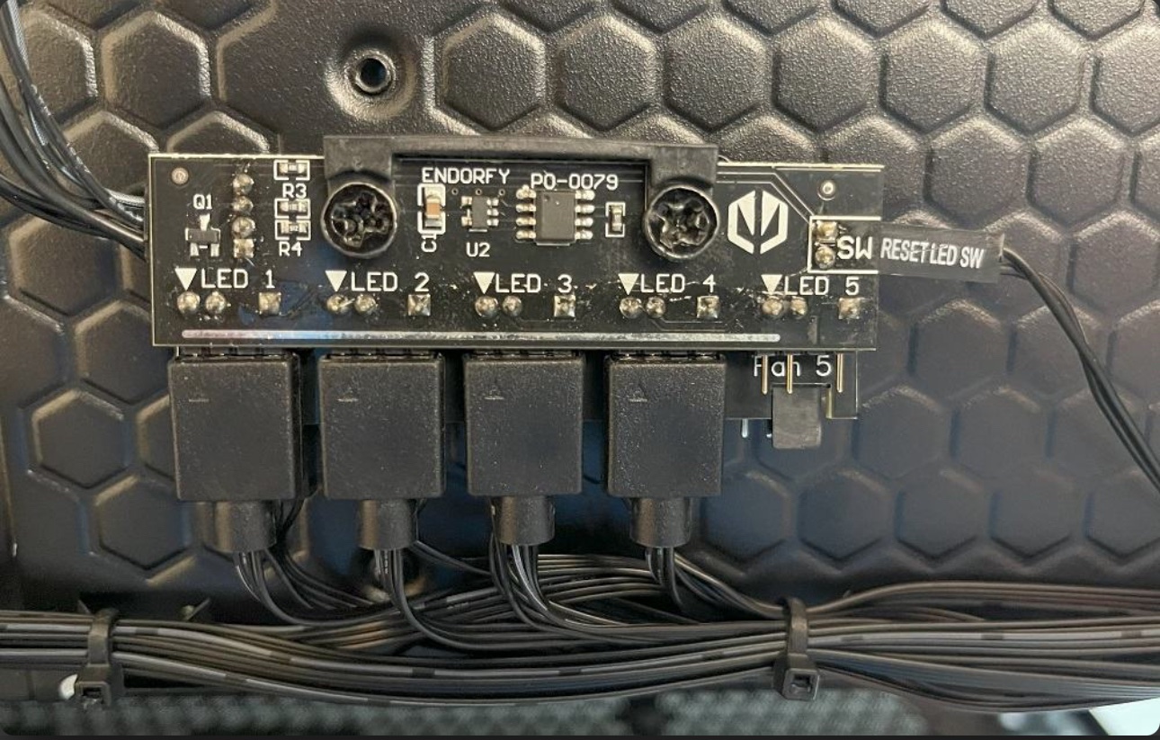

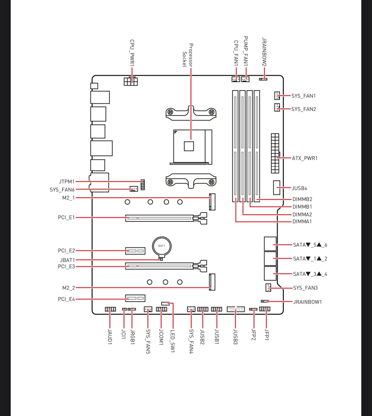

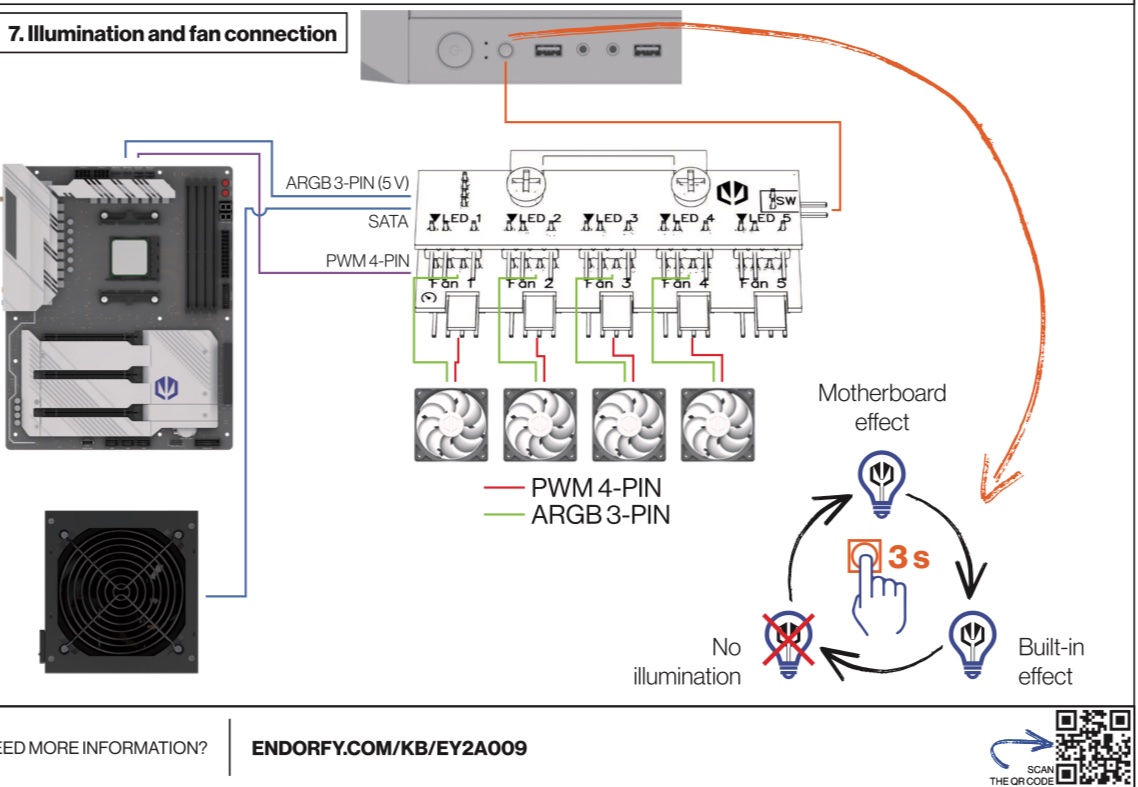

Hallo Zusammen,
Ich bin gerade dabei mir einen PC zusammenzubauen und verwende als Gehäuse das Endorfy Regnum 400, als Mainboard das MSI B550 A-Pro und als CPU Fan den Endorfy Spartan 5 Max ARGB. Das Gehäuse hat einen ARGB Hub.
Meine Idee ist es den CPU Fan auch dort anzuschließen. Allerdings bin ich nicht sicher wie der Hub mit angeschlossenem CPU Fan ans MB angeschlossen wird.
Kann ich den ARGB Stecker vom Fan an den Hub anschließen und den 4 Pin CPU Fan an den entsprechenden Anschluss?
Kann ich den 4 Pin vom Lüfter auch an den Hub anschließen und den Hub dann am CPU Fan?
Oder muss ich sogar den CPU Fan „unabhängig“ vom Hub anschließen?
Vielen Dank schon mal!
Auf jeden Fall muss ein Fan oder der Hub am PWM des CPU- Anschluss dran sein, sonst meckert das Board beim booten. Du kannst vermutlich auch den Hub an den CPU ANSCHLUSS stecken, allerdings bekommen dann alle Lüfter am Hub das PWM-Signal des CPU-Ports. Würde also nur den ARGB am Hub anschließen und die Lüfter separat ans Board
