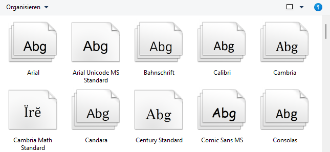

Hmmm. Soviel Arial habe ich garnicht auf meiner Kiste. Schon garnicht ArialMT.
Kommt die mit Microsoft-Office? @Hylou
Laut diversen Microsoft Foren Posts kommt das wohl nicht von MS.
Kann mir das aber kaum vorstellen, wir haben das in Word von 0 aus verfasst und das ArialMT hst sich automatisch eingefügt bei sämtlichen unsichtbaren Glyphen.
Es ist mir daher ein Rätsel woher das kommt, wenn nicht von MS selber.

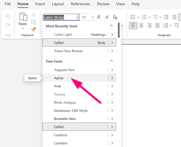

Officeschrift der letzten Jahre (seit Office 2010?) war/ist eigentlich Calibri. Selbst Office365 hat Calibri per default. Und wie schon getippt. Bei uns wurde Arial* 2014 "abgeschafft" in Dokumenten.
Hat MS nicht gerade wieder irgendeine "neue" Schrift?
Jupp. Da war doch was.
https://www.microsoft.com/en-us/mic...calibri-finding-microsofts-next-default-font/
https://www.heise.de/news/Aptos-ers...crosofts-neue-Standardschriftart-9216789.html
Und huch, der ist ja schon da. 😱
Nur halt noch nicht als default eingestellt.
