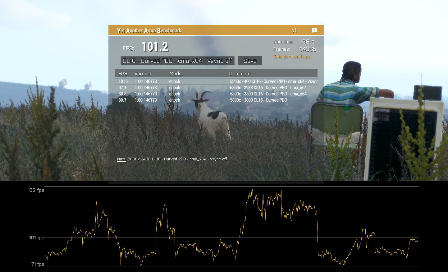

@Groove_C

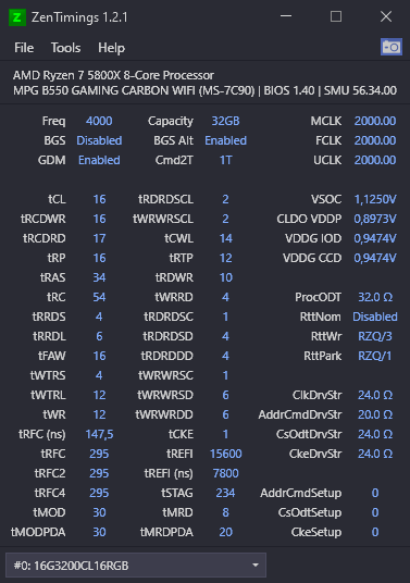

Es ist vollbracht! @ZeroCoolRiddler gebührt die Ehre die 100 FPS auf seinem 5800x geknackt zu haben.
Die entsprechenden RAM settings sind im Anhang.

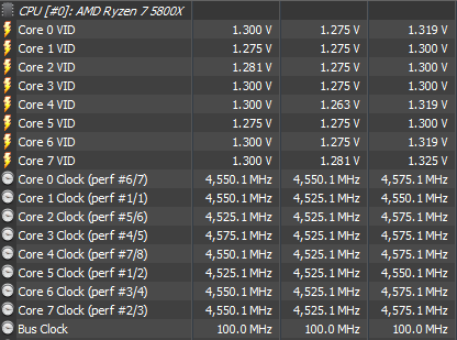

@ZeroCoolRiddler was ist die Frequenz für jeder Kern dann, da pro Kern OC?
Und ob die schwankt oder konstant bleibt.
Müsste ich mal nachsehen. Normalerweise sollten es um 4750-4800 MHz sein. Ist ja kein stures AllCore oder CCX OC.

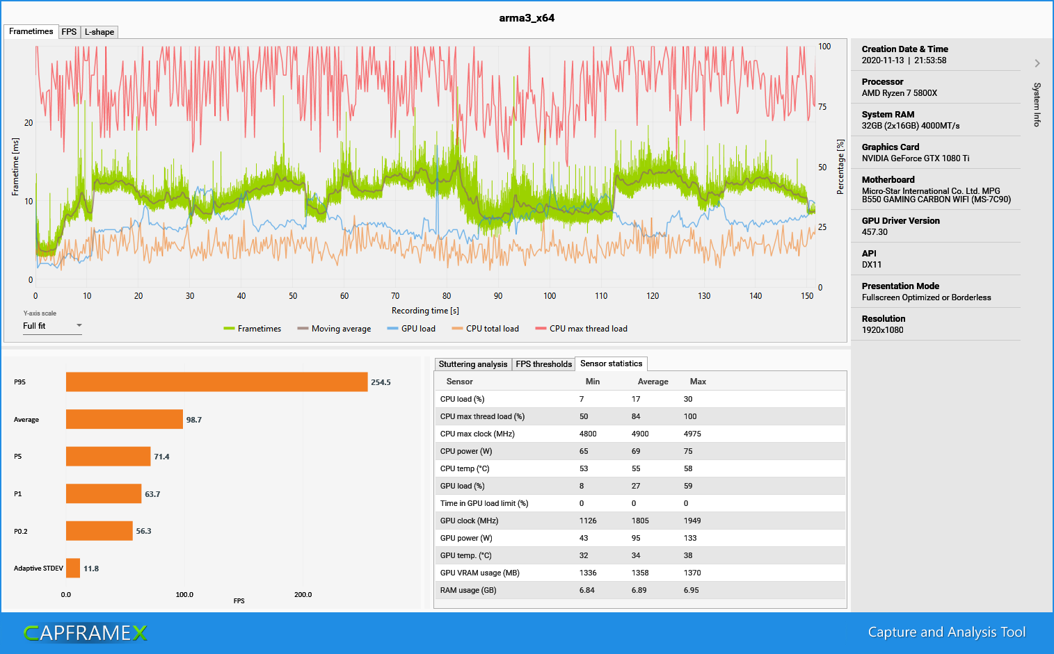

Hab jetzt noch mal ein paar Läufe absolviert und mit CapFrameX geloggt. Das Overlay frisst leider etwas an Leistung, daher keine 100FPS+ zu sehen. Ohne Overlay bin ich dann wieder drüber.
Takt liegt also sogar noch etwas höher als vermutet, SC Boost funktioniert beim Zen 3 wesentlich besser als noch mit Zen 2.
ja, ok. aber nicht höher als wieviel?
Das was die Ryzen immer ziehen.
SC Boost max sind 1,5v, MC Boost ~1,3v, aber halt nicht starr wie beim klassischen OC bei Intel zb.
Das mal als Beispiel, getestet mit BoostTester. Jeder Kern kann bis 5050MHz boosten, falls nicht zu warm, genug Spannung zur Verfügung steht (was die CPU selbst anfordert) und keine extreme Last auf mehreren Kernen gleichzeitig benötigt wird.
Das Ganze ähnelt GPUs mittlerweile sehr.

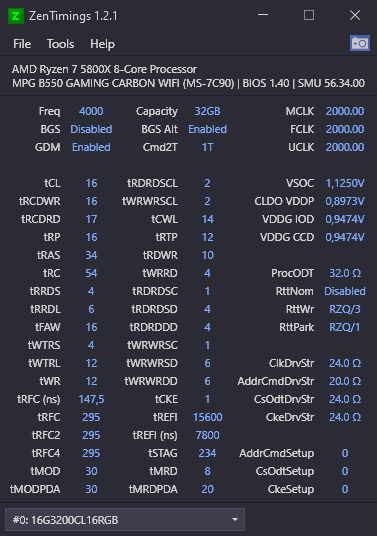

@ZeroCoolRiddler
Hast du das mit dem RAM aus der sig. gemacht?
Die timings die @Ned Flanders dazu gepostet hat sehen nach Samsung B-die aus.
Sind Nanya A-Die, zumindest sollten sie das sein. Geht hart in Richtung B-Die, ja.
