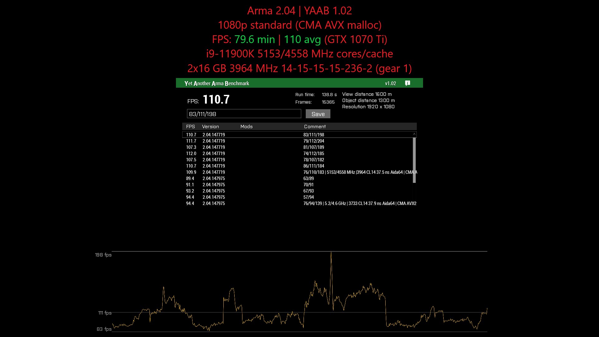

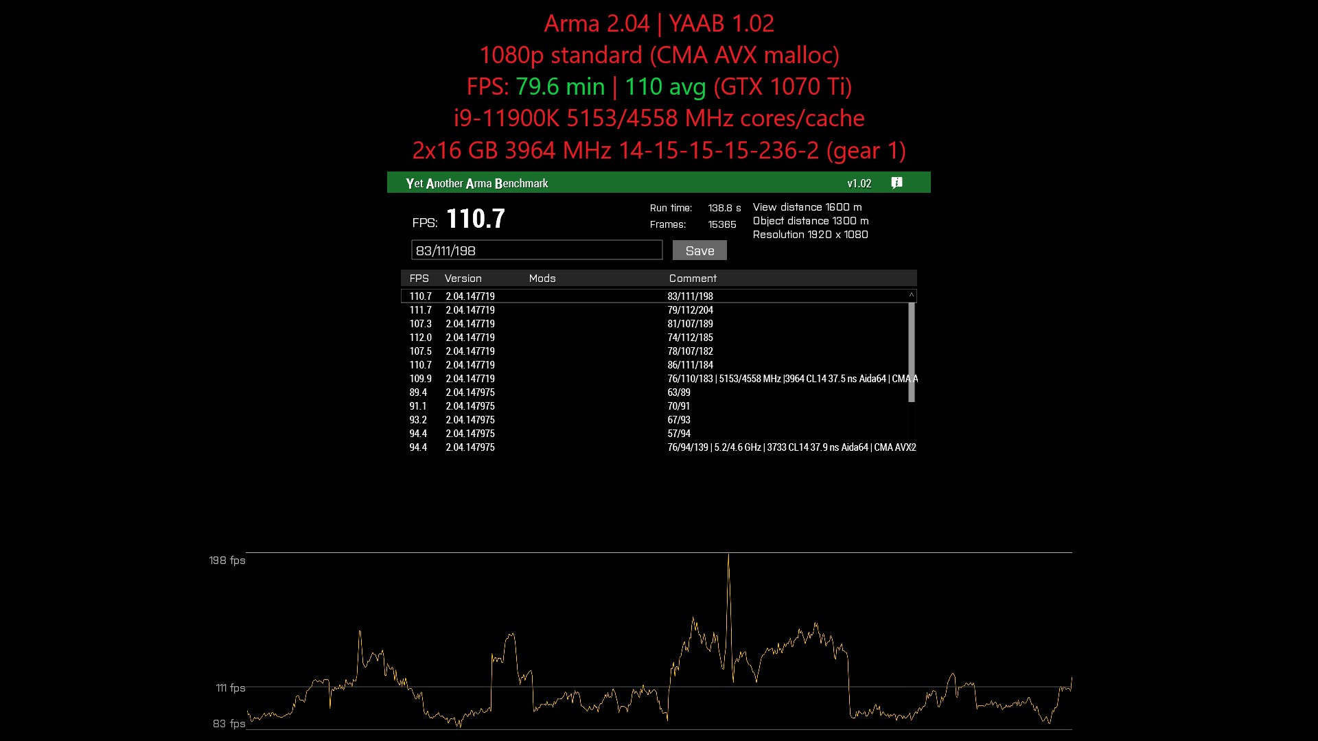

Ich hab netterweise einen beim privaten selektieren durchs Raster gefallenen 5800x geliehen bekommen. Der geht allerdings nur bis 3733MHz RAM synchron bei 1866 MHz IF ohne WHEAs.
Ich hab mir den mit dem Beta BIOS von JZ auf mein X370 Board geworfen. Bei stabilen 3733MHz CL15 + 1.8% BCLK auf der CPU geht das Ding schon sehr gescheit. Vor der roten Markierung war der 3300x.
Reaktionen: OPUS-AMP
@cm87 @ZeroCoolRiddler @.Sentinel. @Stock86
Restliche Timings müssen noch optimiert werden.
Momentan 37.4-38.1 ns in Aida64, je nach Run.
10.000-12.000% Karhu stabil.
tRAS 15 vs. 28 - Lesen, Schreiben, Kopieren gleich, nur noch einen Tick bessere ns in Aida64.
4000 MHz auch möglich, aber dafür braucht den IMC bis 1.55 V SA, was sehr unagenehm für LuKü ist.
RAM wird nicht wärmer als 41°C, dank dem 10 Jahre alten 120 mm Noctua @ 1200 U/Min.

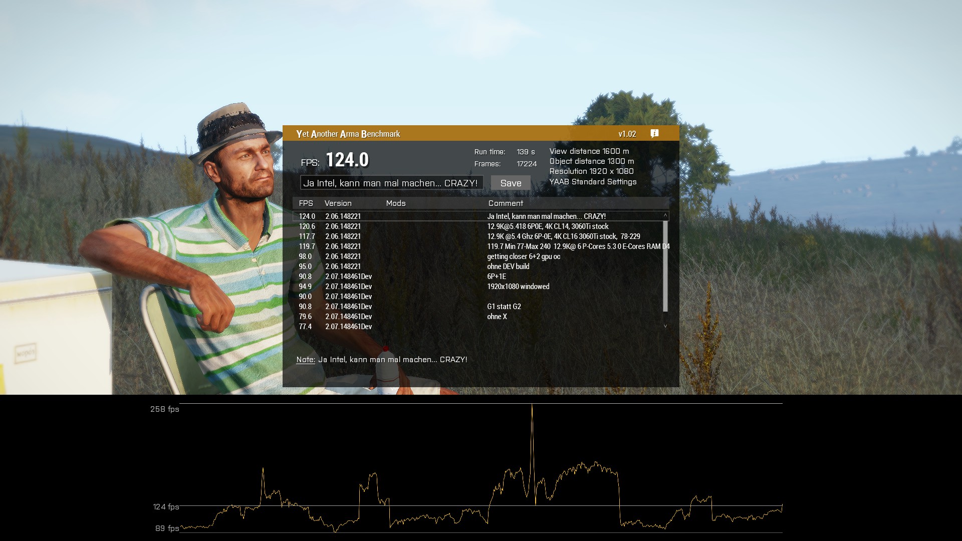

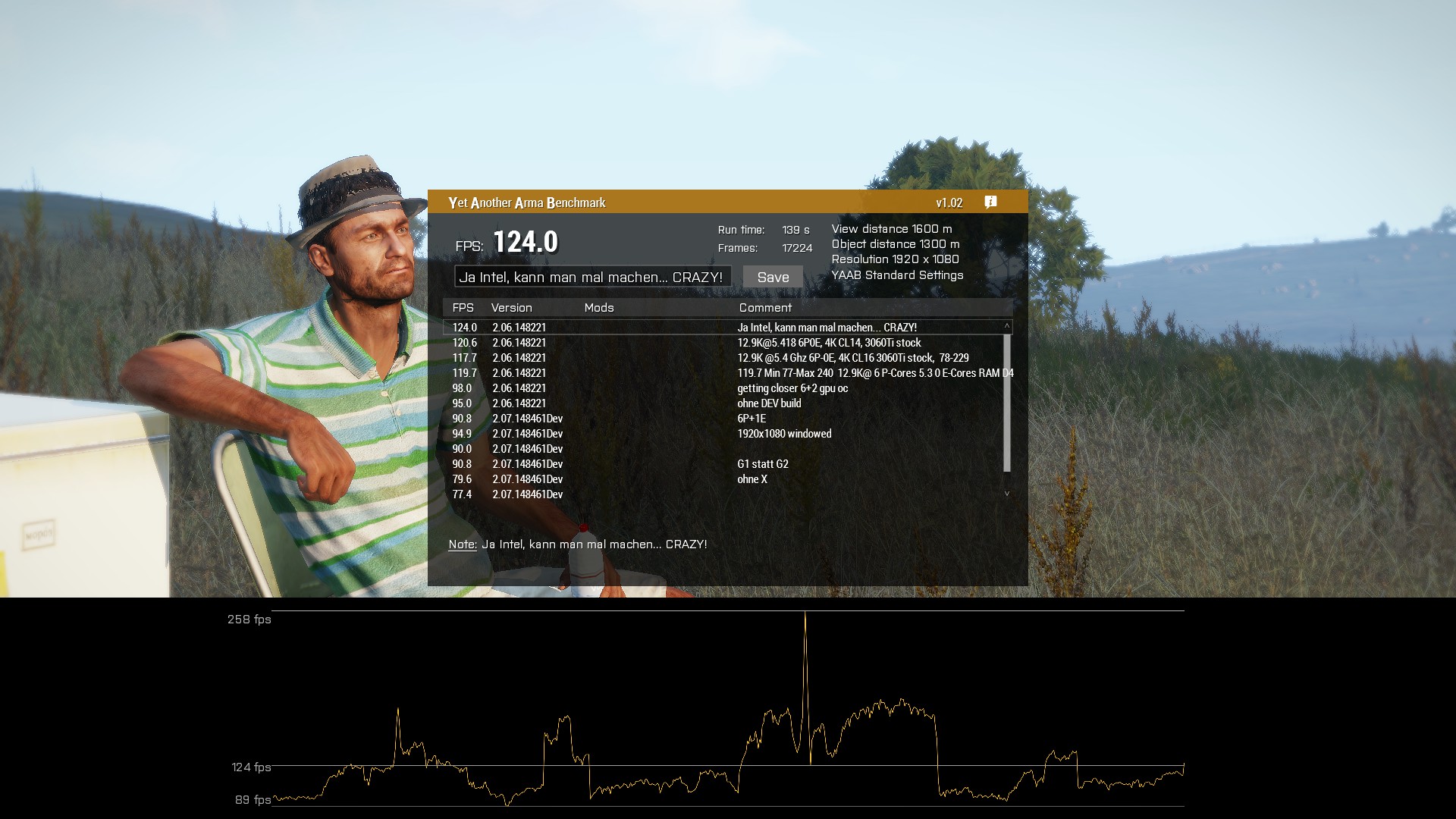

Ein Bild sagt mehr, als....
Mit 124.0 fps Rekord ist Arma 3 endlich spielbar:)
FPS niedrig, da nur XMP RAM und wegen E Cores aus und nur 6 P Cores.
Sollte mehr als 130 avg., wenn nicht sogar 140 und um die 100 min., wenn nicht über 100 sein.
E Cores ausschalten vehschlechtert FPS und Frametimes.
Und 5.4 GHz aber nur 6 P Cores idt auch schlecht. Nur Hitze und Spannung und dabei schlechtere Leistung.
5.1-5.2 GHz P Cores + >4.0 GHz E Cores und RAM OC ist das beste.

E Kerne brauchst du für Windows, nVidia Experience, Steam, Discord, Maus, Tastatur, AiO/RGB und Browser Software, damit das ganze auf P Kerne nicht läuft, um FPS und Frametimes in Arma nicht zu beeinflussen.
127.3 FPS
8 P Cores 5.4 Ghz OC: Ohne E-Cores, ohne HT bringen 21% Leistungszuwachs ( bei mehr Messungen bestimmt etwas weniger)
Die E-Cores scheinen Arma 3 Performance zu bremsen, wäre aber interessant wenn hier noch jemand anderes dies testen könnte.
Nicht mal erwähnt welche Windows Version, ob noch was im Hintergrund auser Arma, Fenster oder Full Screen.
Alle Timings nicht gelistet.
Nicht erwähnt womit gekühlt wird und nur 1 Run sagt nix. Muss mindestens 7 mal laufen lassen und jedes mal also Kommentar min, avg und max FPS speichern.
HT aus bringt die Spannung und Temp fast gaar nicht runter.
Und ohne HT ist FPS nicht besser, wenn nicht sogar einbischen schlechter.
Und Kerne Takt bring fast nix in Arma.
RAM Takt und Timings aber schon.
Und poste mal ein Screen aus Aida64 mit Latenz in Nanosekunden.
Wenn du Windows 11 hast, dann musst du unbedingt VBS (virtualisation-based security) ausschalten!
