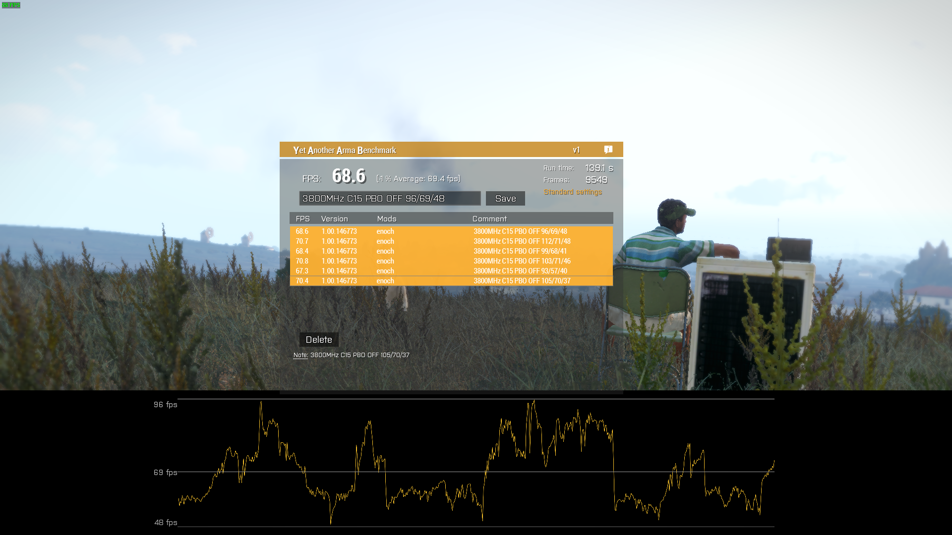

YAAB mit der neuen 1070Ti
Macht im YAAB wie erwartet kaum einen Unterschied. In Game natürlich schon.

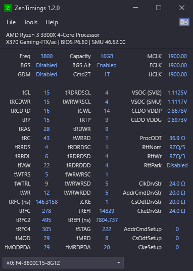

3300x@stock
2x8gb 3600MHz C15 @ (sie Zentimings)
1070 Ti

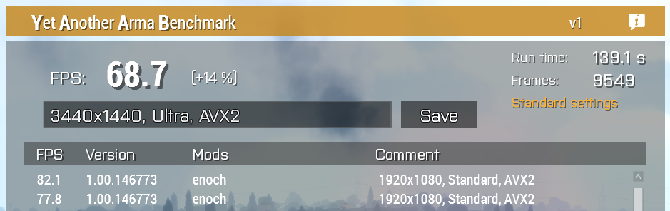

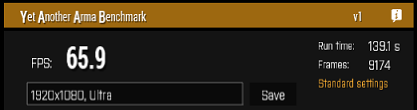

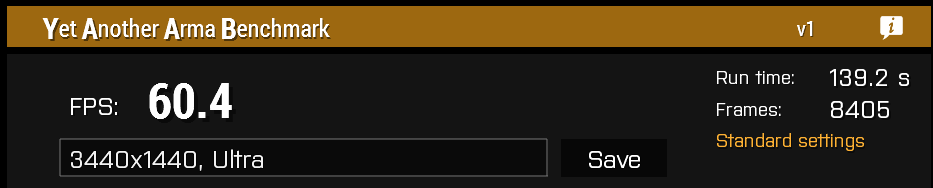

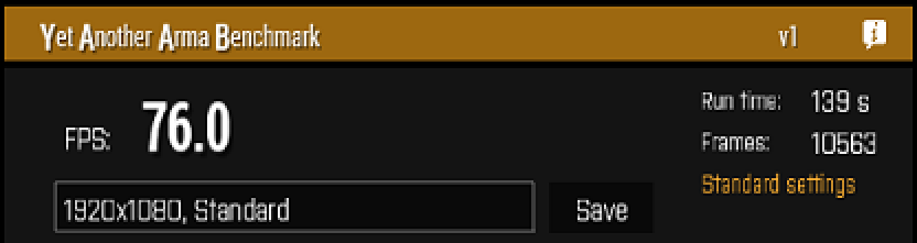

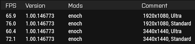

So...ich habe mal ein paar Durchläufe gemacht.
Sind Startparameter bei Arma3 Version 2.0 und den neuen Ryzen noch ein Thema? Habe jetzt überhaupt nichts eingestellt und nur die Grafik Presets genutzt. An meinem Rechner habe ich ebenfalls nichts eingestellt, übertaktet, angepasst oder ähnliches.

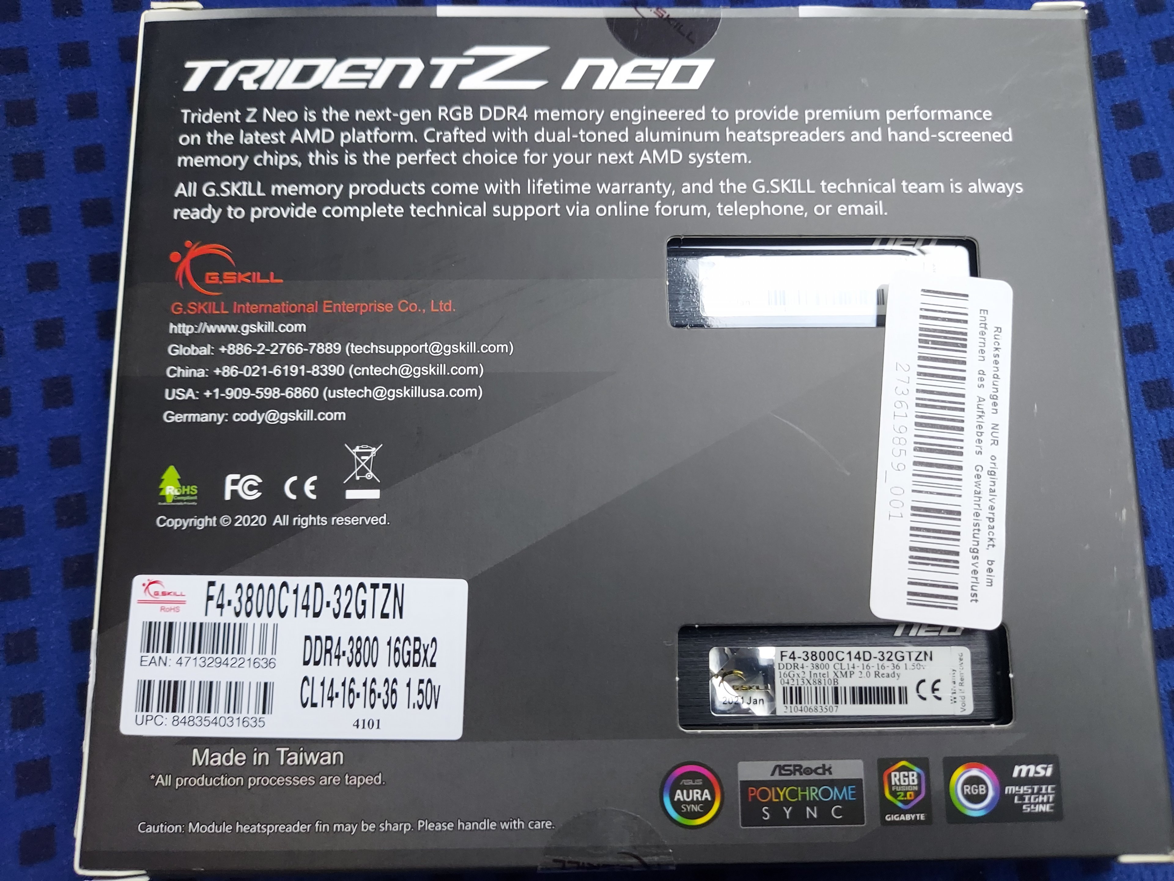

Arbeitsspeicher ist der hier. Spielt ja auch oft ne Rolle. Da kann man vermutlich auch noch was testen und rausholen, aber da habe ich mich bisher noch nie mit auseinander gesetzt. Also wenn ihr irgendwelche Tipps für mich habt wo ich ohne großen Aufwand noch Dinge verbessern kann, dann gerne her damit. :)
Getestet habe ich die beiden Auflösungen 1920x1080 und 3440x1440 in jeweils Standard und Ultra.
1920x1080
3440x1440

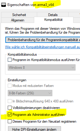

Am schnellsten kommst du zu mehr FPS durch befolgen dieser Anleitung
RAM ist sehr wichtig, aber das ist auch erstmal etwas aufwendiger
So ich habe die Anleitung einmal durchgearbeitet und auch nochmal kontrolliert.
In 3440x1440 auf Ultra habe ich knapp 4 FPS mehr. In 1920x1080 auf Ultra hat sich quasi nichts getan und in 1920x1080 auf Standard habe ich fast 6 FPS verloren.
Kann eigentlich nicht sein. Funktioniert bislang immer. Auch als Admin ausgeführt?
Hab jetzt nochmal mit 1920x1080 getesten. Es sind jetzt 77,8 FPS anstatt 76 FPS. Also zumindest ist die Steigerung von 1-2 FPS jetzt ähnlich zu den anderen Einstellungen.
Welche Steigerung ist mit dem cma_x64 denn normalerweise zu erwarten?
Ok. Hab meinen Fehler gefunden...ich bin dumm :D
Jetzt sieht es schon anders aus.
Bei 3440x1440 auf Ultra bin ich von 60,4 auf 68,7 FPS ->+14%
Bei 1920x1080 Standard bin ich von 76,0 auf 82,1 FPS -> +8%

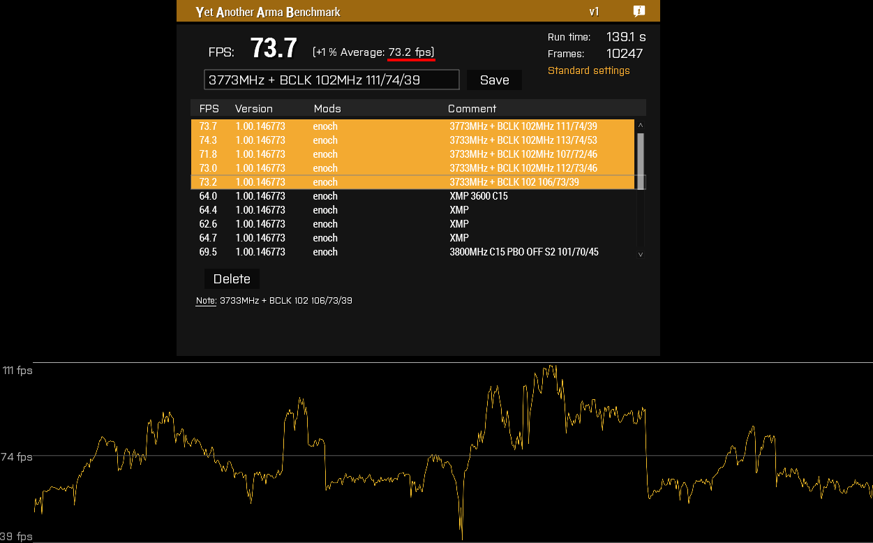

So, final Settings auf dem 3300x bevor ich mir einen 5600x zum basteln kaufe. 101,8MHz BCLK und dadurch 3800MHz RAM Takt (bei Divider für 3733MHz) und 75MHz mehr CPU Takt (=4425MHz) trotz PBO OFF.
Ausgehend vom (nicht langsamen) XMP der 3600MHz CL15-15-15-15-35 Trident Z bringt das Ganze im Mittel 15% mehr Average FPS im YAAB.
