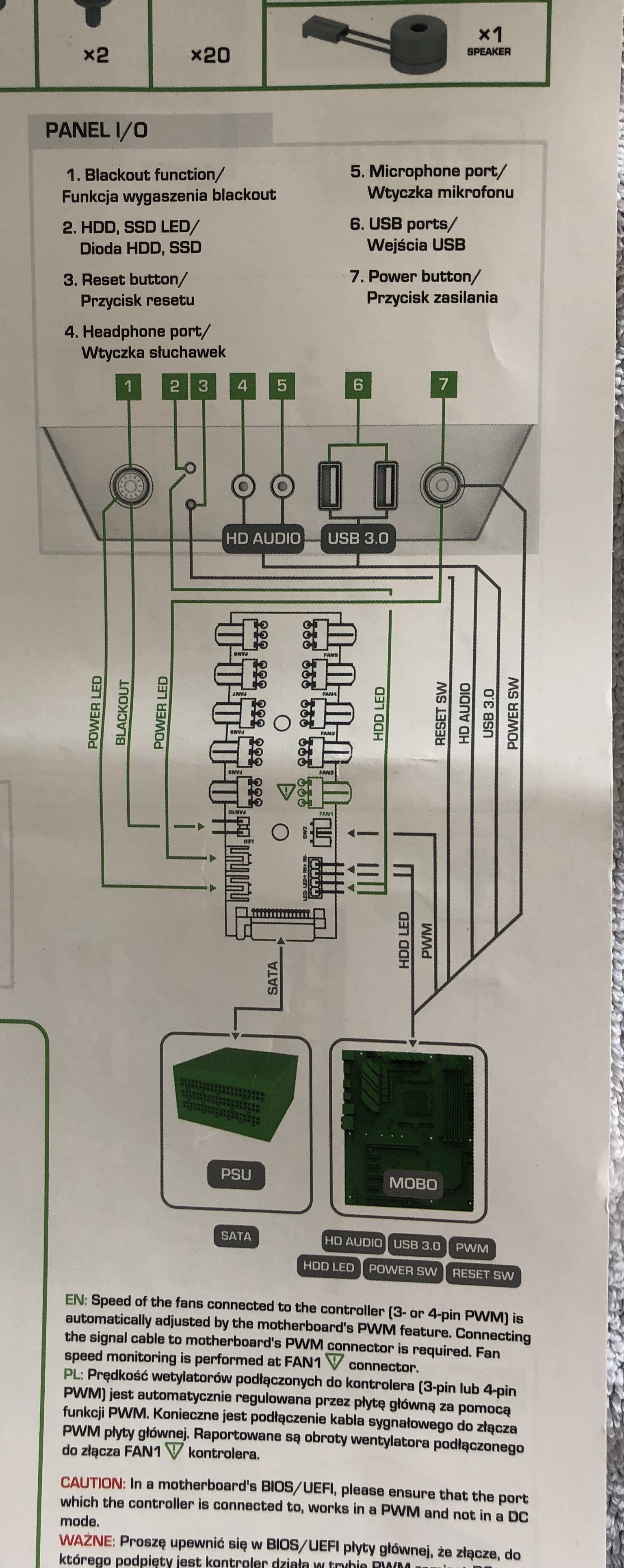

Hallo Leute,

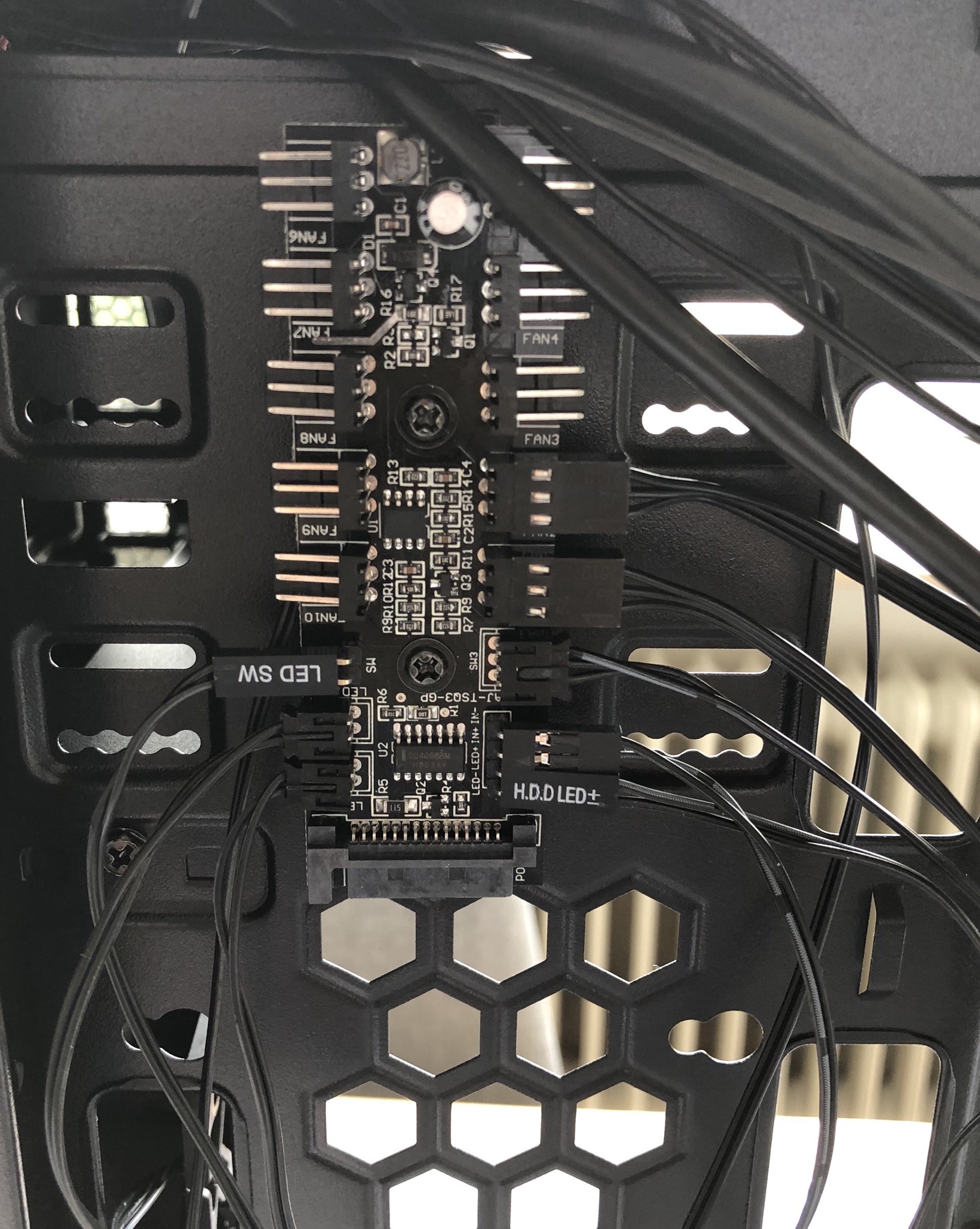

Mein Gehäuse ist schon bei mir zuhause, dass Armis AR5 TG. In diesem Gehäuse befindet sich hinten bei der Backplate so ein Steuerungsmodul.
Da meine Hardware heute ankommt und ich das ganze morgen aufbauen will (mein erster Computer den ich aufbaue), wollte ich fragen was ihr denkt wie ich das ganze anschließen soll. Mein Mainbord ist das ASRock B450M Pro4.
Soll ich die Lüfter an dem Steuerungsmodul lassen und das Steuerungsmodul an das Mainboard anschließen? Ich hab leider keine Ahnung, da in den Zusammenbauvideos nie so ein Modul bei den Gehäusen dabei war.

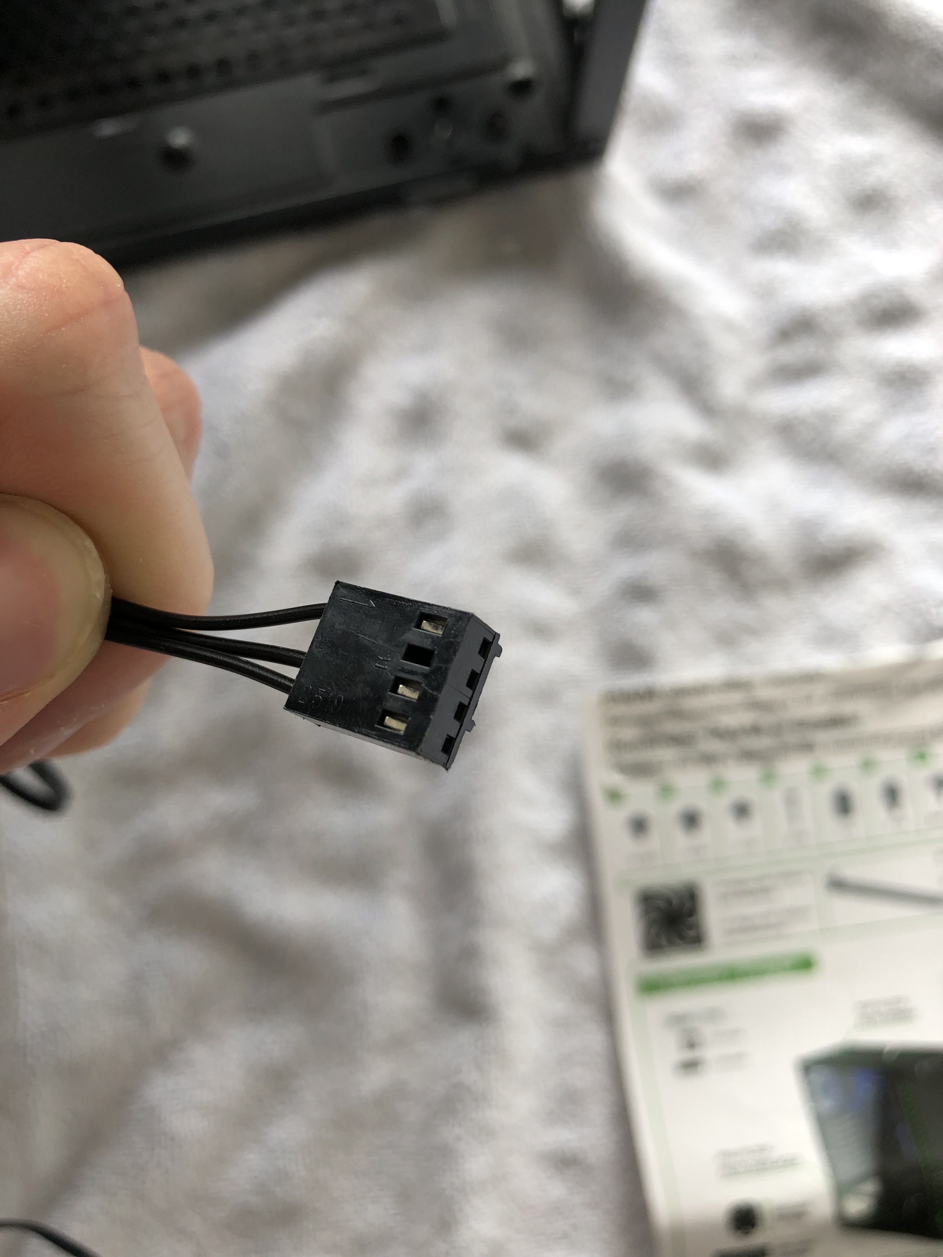

Außerdem meine Frage, ist der 4 Pin Stecker (der laut Beschreibung für die pvm zuständig ist ) kaputt ? Weil da ein silberner Kontakt fehlt.
Die Lüfter an sich haben 3 pin Anschlüsse, das heißt doch das man die nicht mit dem Mainbord steuern kann?
Kann man die denn steuern wenn man das steuermodul benutzt ?
Ihr könnt mich ja gerne mal aufklären. Danke

Die Lüfter kommen an das Modul und das Modul wird mit einem der 4-Pin Lüfteranschlüsse am Mainboard verbunden und alle Lüfter werden dann quasi darüber gesteuert.
D.h. wenn der am CPU_Fan Stecker hängt, werden alle Lüfter abhängig der im BIOS eingestellten Werte geregelt.
Der fehlende Kontakt ist +12V. Benötigt wird wohl nur der PWM Puls.
Ein Sata Strom Kabel muss auch (unten) an das Modul dran, damit das Ganze auch strom kriegt.
