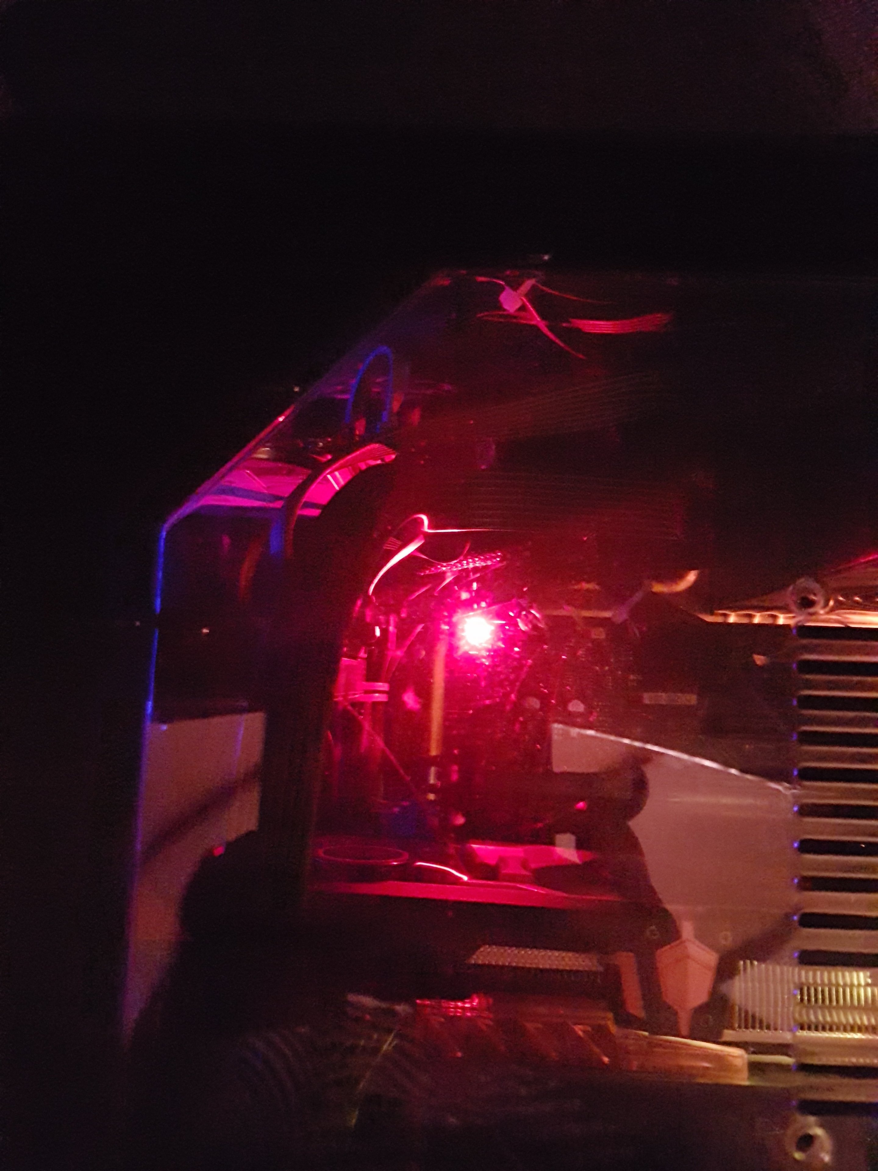

ich habe das stumpfe Gefühl das meine GraKa (Sapphire R9 280X) kaputt ist. Da ich aber nicht so viel Ahnung von PC habe, würde ich gerne um Hilfe beten. Und zwar habe ich gestern CS:GO gespielt und plötzlich aus dem Nichts heraus einen hellblauen Bildschirm (kein Blue-Screen) mit Streifen gehabt und musste den PC gezwungenermaßen "neu starten". Nachdem ich versucht habe den PC wieder anzuschalten, habe ich kein Bild auf meinem Monitor bekommen (die LED von meinem Monitor blieb im Standby auf orange). Dann habe ich die GPU ausgebaut und versucht die onboard GPU zu nutzen. Funktioniert.
Nun habe ich heute einen neuen Adapter VGA zu DVI-I gekauft da ich den brauche um meine GPU mit meinem Monitor (ist nen alter Acer, der nur VGA unterstützt) zu verbinden und die GPU funktionierte auch erst problemlos. Dann habe ich angefangen nen Spiel zu spielen (um zu testen) und nach ca. 10 Minuten hatte ich wieder einen komischen farblichen Bildschirm und der PC gab ein sehr nerviges Piepsen von sich. Jetzt bekomme ich wieder kein Bild, nachdem ich den PC neu gestartet habe. Der Monitor bleibt wieder im Standby mit einem orangen LED.

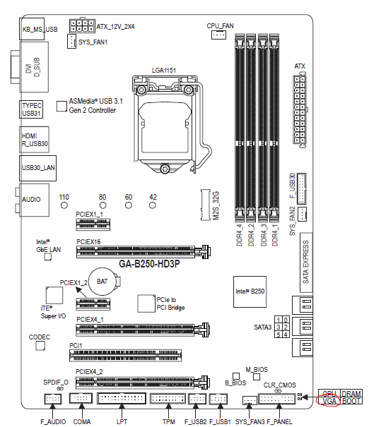

Die Lüfter der GPU drehen sich, das Logo "Sapphire" ist an, aber ich bekomme kein Bild auf dem Monitor...... ich habe allerdings eine rote LED auf meinem Mainboard entdeckt. Und zwar handelt es sich dabei um ein Gigabyte GA-B250-HD3P. Ich habe im Handbuch gelesen und folgendes gefunden: https://gyazo.com/61428dcd993c3e978197f206d8434660 Die LED die bei mir rot leuchtet ist die VGA LED.
Bedeutet das, das meine Grafikkarte kaputt ist? :-/

EDIT: Vorher konnte ich die GPU via HDMI auf dem TV nutzen (habe aber keine Spiele gespielt) und seitdem ich ein Spiel vor ca. einer Stunde für 10 Minuten gespielt habe (danach hatte ich direkt den farblichen Bildschirm mit Streifen und einem lauten Piepsen im PC) scheint die GPU nicht mehr zu wollen. Also wenn die GPU angeschlossen ist habe ich die ganze Zeit die rote LED von VGA auf dem Mainboard.

Vorallem weil im Handbuch meines Mainboards auch steht das die rote LED vom VGA (Grafikkarten Ststus) bedeutet dass die Grafikkarte nicht richtig funktioniert. Siehe Bild im ersten Post.

@Juppi2016 Habe die Grafikkarte schon ausgebaut und meinen Monitor ans Mainboard angeschlossen, funktioniert einwandfrei. Deshalb bin ich mir ziemlich sicher dass die GPU einfach den Geist aufgibt. Danke auch für deine Hilfe!
