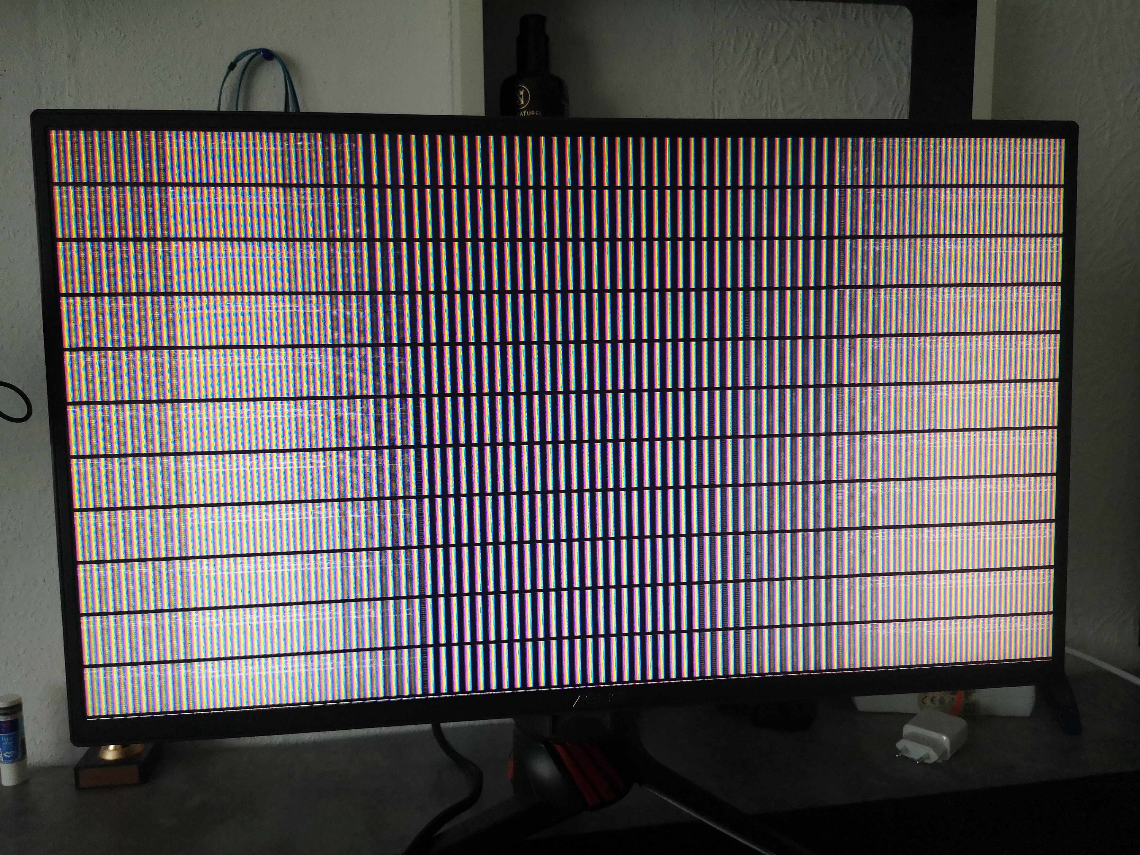

Ab und zu wenn ich mein PC hochfahre erscheinen komische Artefakte. Ab und zu kommen die Artefakte auch nicht.
Die Artefakte erscheinen öfters wenn ich z.B bei Bios etwas einstelle. Nachdem ich die Sachen gespeichert habe, fährt PC automatisch wieder hoch und dann erscheinen wieder die Artefakte. Wenn ich ganz normal mein PC herunterfahre, kommen die Artefakte nicht. Im Spiel usw hatte ich bis jetzt noch nie Grafikfehler oder Artefakte. Im Desktop habe ich die Artefakte auch nicht.
Könnte es evtl am Mainboard oder RAM liegen?
Neue Grafikkarte verbaut trotz allem habe ich die Artefakte.
Schnellstart deaktiviert.
MEMtest
Ich habe euch mal ein Bild im Anhang rein gepostet. Ich würde mich sehr freuen, wenn mir jemand helfen könnte.
Danke euch
Bios-Update versucht? anderes Kabel? HDMI oder DP?
Reaktionen: RoyaL227
Bios-Update habe ich heute neu drauf gemacht. Benutze zurzeit DP Kabel. Kann das wirklich am Kabel liegen? ich mein dann müsste ich ja die Artefakte auch im Desktop oder Ingame kriegen.
Was ist das für ein Monitor?
ASUS ROG Strix XG258Q​
Habe gerade von DP zu HDMI geswitcht. Es hat glaube ich funktioniert. Habe mehrmals PC neugestartet ohne Artefakte. Dann ist glaub ich mein DP defekt.
Mal DP-Kabel abziehen und umgekehrt einstecken, vom Monitor zur Grafikkarte und umgekehrt testen.
DP-Port rastet nicht so gut ein wie HDMI.
Vielen Dank an euch allen. DP-Kabel switchen war die Lösung.
Reaktionen: Fachlaie
übrigens, willkommen im Forum! -)
