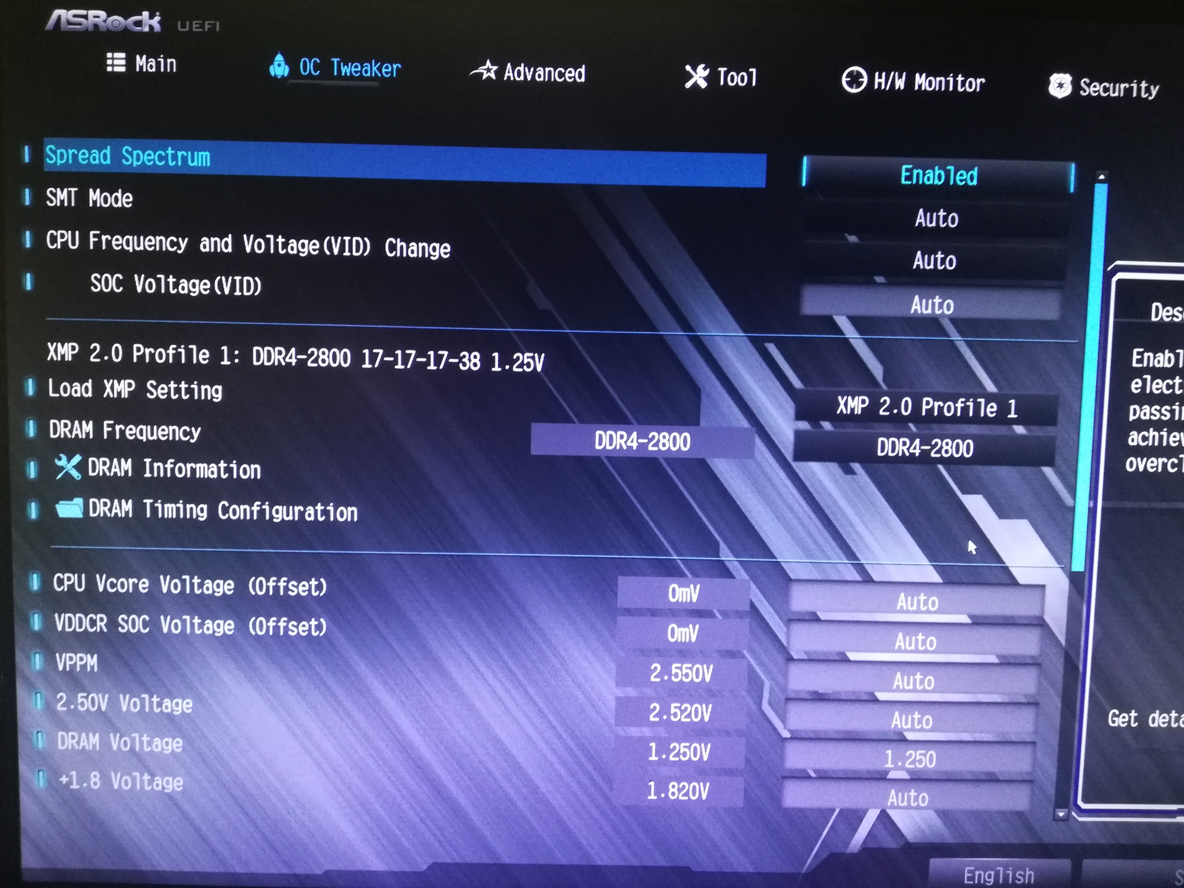

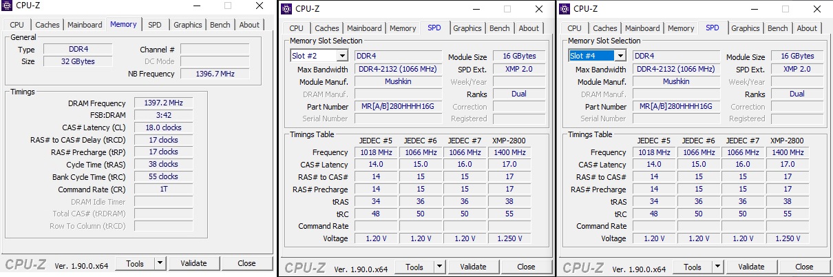

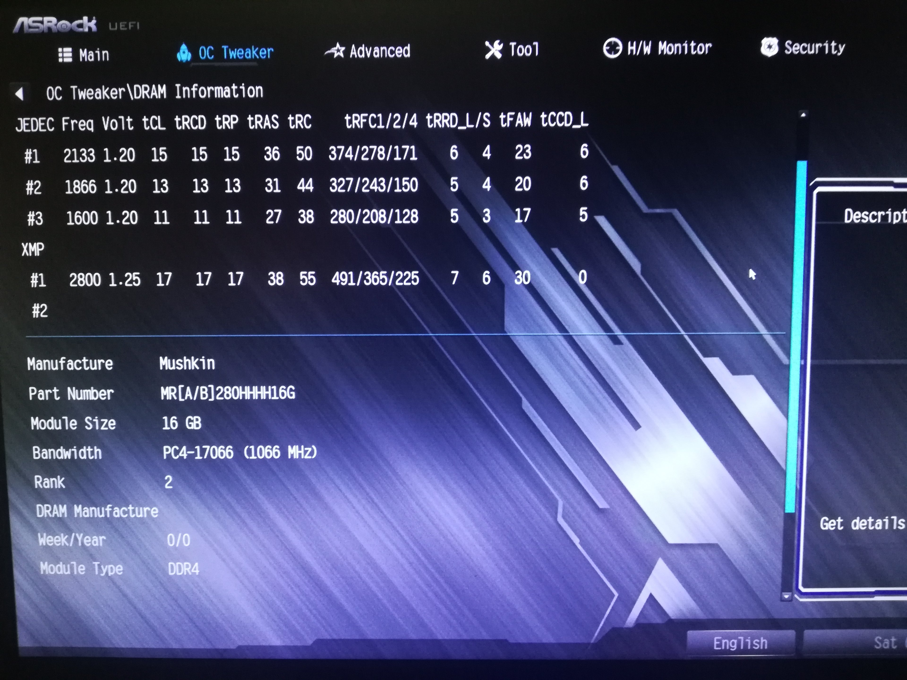

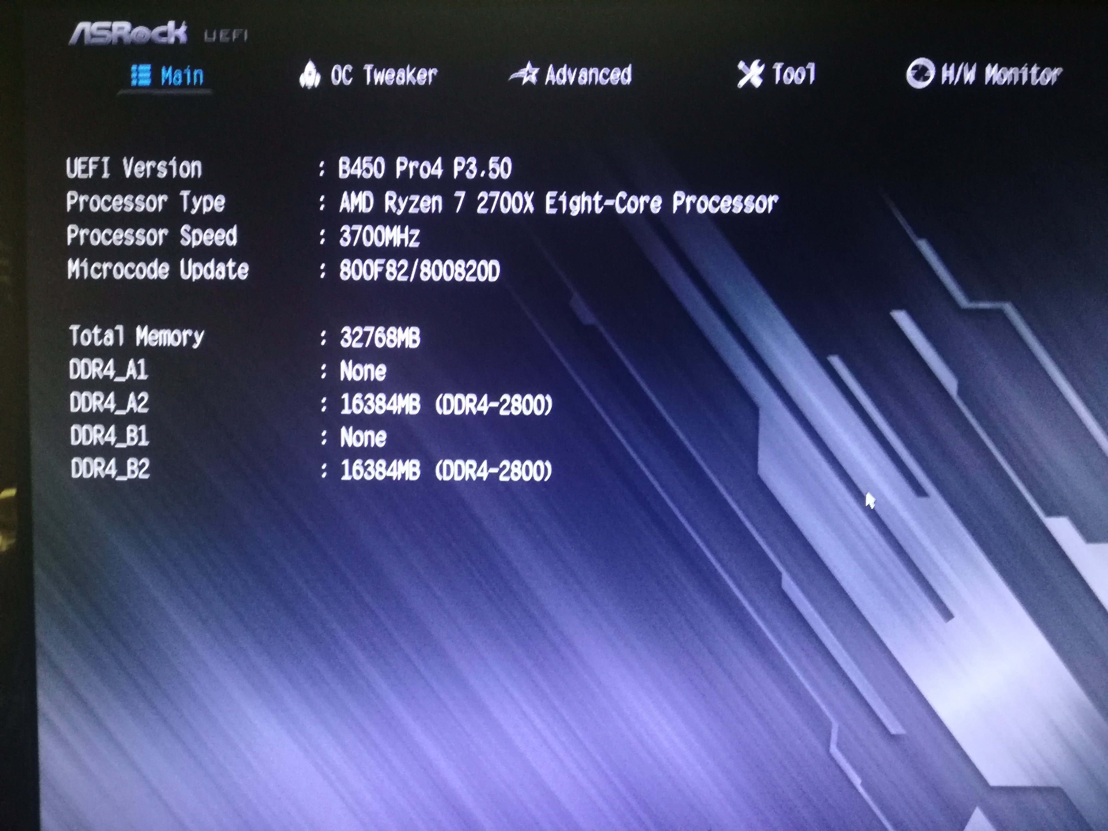

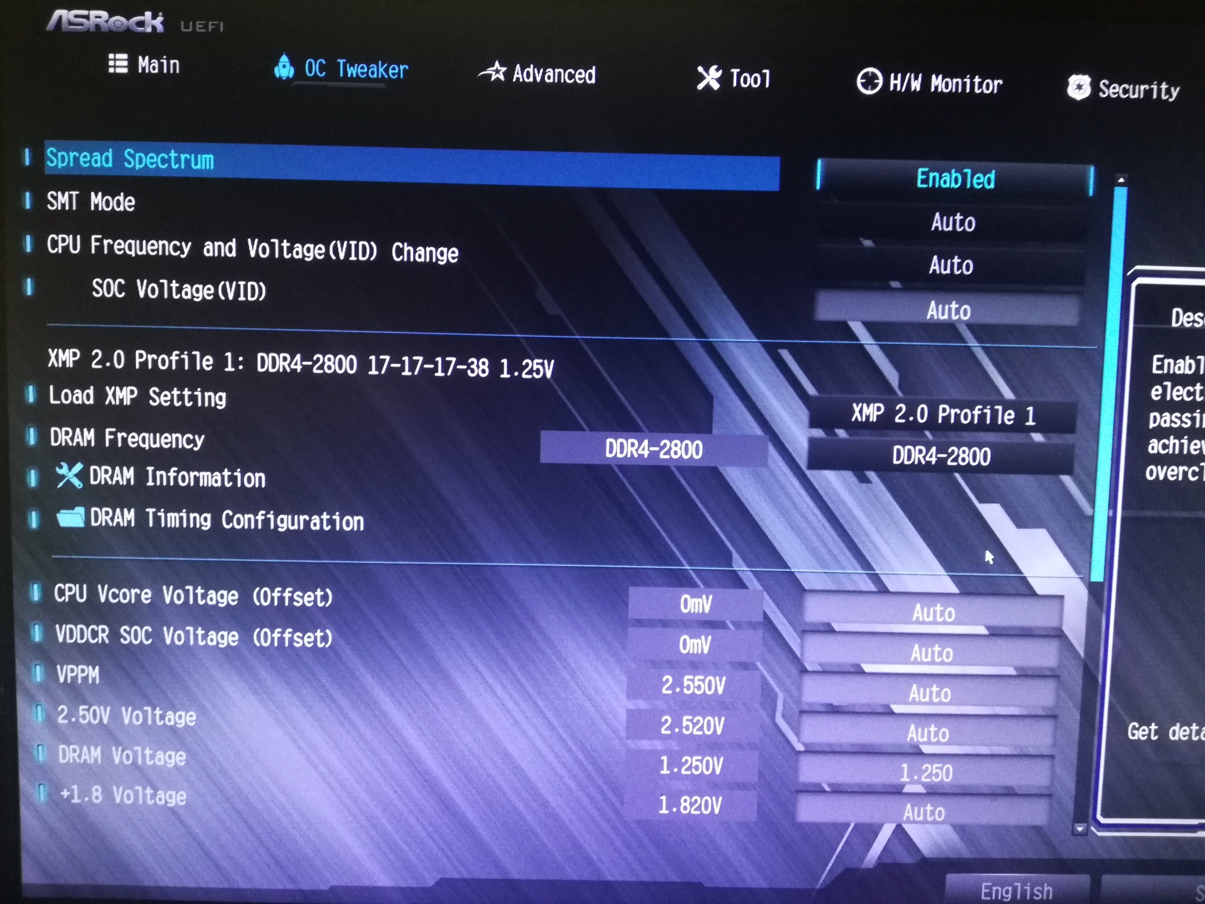

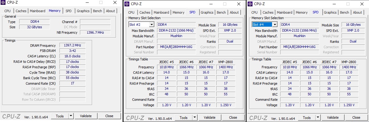

bin gerade dabei einen neuen PC für einen Kumpel fertig zu machen. Hat bis jetzt auch alles gut geklappt allerdings habe ich eine merkwürdiges Problem mit dem RAM denn es wird mir nirgendswo angezeigt ob er jetzt im sigle oder dual channel läuft. Ich vermute mal dual channel, möchte es aber sicher wissen und stehe jetzt leider total auf dem Schlauch.
Anfangs hatte das MB zwar beide RAM Riegel erkannt allerdings im single channel obwohl laut Handbuch richtig gesteckt (A2+B2). Nach mehrmaligen umstecken, lockern des CPU Kühlers und der prüfung nach verbogenen Pins and der CPU habe ich dann letztendlich das MB auf die neuste Version welche mit dem Pinnacle sockel vereinbar ist auf 3.5 geflascht. Danach hat er die 32GB erkannt und auch das XMP Profil angenommen. Das Bios, Windoof und CPU-Z zeigen auch die 32GB korrekt an mit dem Manko dass eben kein channel angezeigt wird. Im Bios wurde vor dem flashen zumindest noch angezeigt das es im single channel lief jetzt allerdings gar nichts mehr genau wie in CPU-Z.
Ich hoffe jemand hat eine Idee, alles läuft soweit stabil und die RAM Riegel habe ich zum Test auch mal in einen anderen PC eingebaut wo sie auf einem Gigabyte Z390 ohne Probleme erkannt werden.
Bilder siehe Anhang

Laut Screen vom UEFI/ BIOS steckt der RAM in A2 u. B2. So ja auch die Vorgabe im Handbuch vom Motherboard. A einer der beiden Kanäle, B ebenso einer der beiden Kanäle. Ergo sind beide Kanäle belegt und damit auch Dual-Channel.

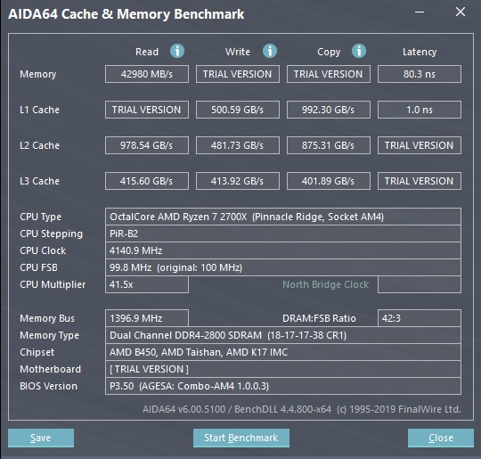

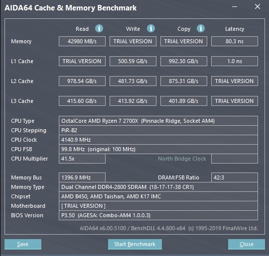

Kannst auch aida64 laden und den RAM test machen. Daraus kannst du ablesen, in welchem Modus es läuft.
Danke AdoK und Qarr³ für die superschnellen antworten.
Habe mal aida64 geladen und es sieht gut aus (siehe Anhang).
Trotzdem irgendwie komisch warum das nicht mehr direkt im UEFI angezeigt wird. Naja wird wohl ein Anzeigefehler oder sowas sein. Jedenfalls kann ich mir jetzt sicher sein das hier alles passt :)
