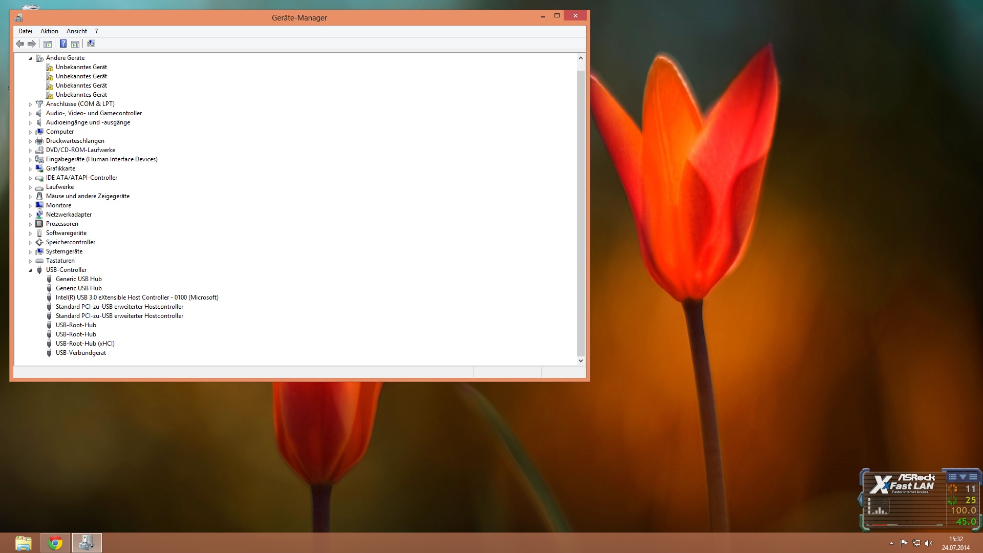

Werden denn die USB 3.0 Schnittstellen im Geräte-Manager mit einem Ausrufe-/ Fragezeichen oder als unbekannt oder mit fehlendem Treiber gelistet?
Ggfs. ein Screenshot des Geräte-Manager erstellen und im nächsten Beitrag anhängen, so dass man sich das mal angucken kann.

Ich finde auf der Produktwebseite von ASRock keinerlei Treiber für Windows 8(1.) für USB 3.0, lediglich für Windows 7 werden dort welche angeboten. Dies deshalb, weil wie bereits zuvor geschrieben, in Windows 8(.1) die USB 3.0 Unterstützung für die bekanntesten USB 3.0 Controller (u.a. auch Intel) nativ vorhanden ist.
Von daher weiß ich nicht, was für Treiber du da installieren willst.
Mach ein Rechtsklick auf das jeweilige unbekannte Gerät und weiter via Treiber aktualisieren und automatisch nach Treibern suchen lassen.
AdoK schrieb:Zitat entfernt
Dann sagt mir Windows unbekanntes Gerät konnte nicht installiert werden

AdoK
Warum soll er in den Downloads bei ASRock gucken, wenn bei/ ab Windows 8(.1) die Treiber nativ im Betriebssystem vorhanden sind? Das ist jetzt mindestens 2* hier geschrieben worden!
Dann statt automatisch nach Treibern suchen/ aktualisieren, gibst du manuell den Speicherort an.
Das sollte C:\Windows\Inf und dort entweder die usbhub3.inf oder die usbxhci.inf sein.
Unter der Voraussetzung, dass die 4 unbekannten Geräte überhaupt etwas mit USB 3.0 zu tun haben.
Aber das kann man ja auch via eines Rechtsklick und Eigenschaften, weiter über Reiter Details und Eigenschaft und dort die Hardware-IDs anzeigen lassen. Mit der obersten Zeile dann deine Suchmaschine füttern und man erhält i.d.R. Info um welches Gerät/ welche Komponente es sich handelt.
Wenn auf die Unbekannten Geräte klicke steht bei der HardwareId : USB\DEVICE_DESCRIPTOR_FAILURE.
Die Treiber aktualiesieren über manuell hat auch nix gebracht.(Treibersoftware für das Gerät nicht gefunden)
