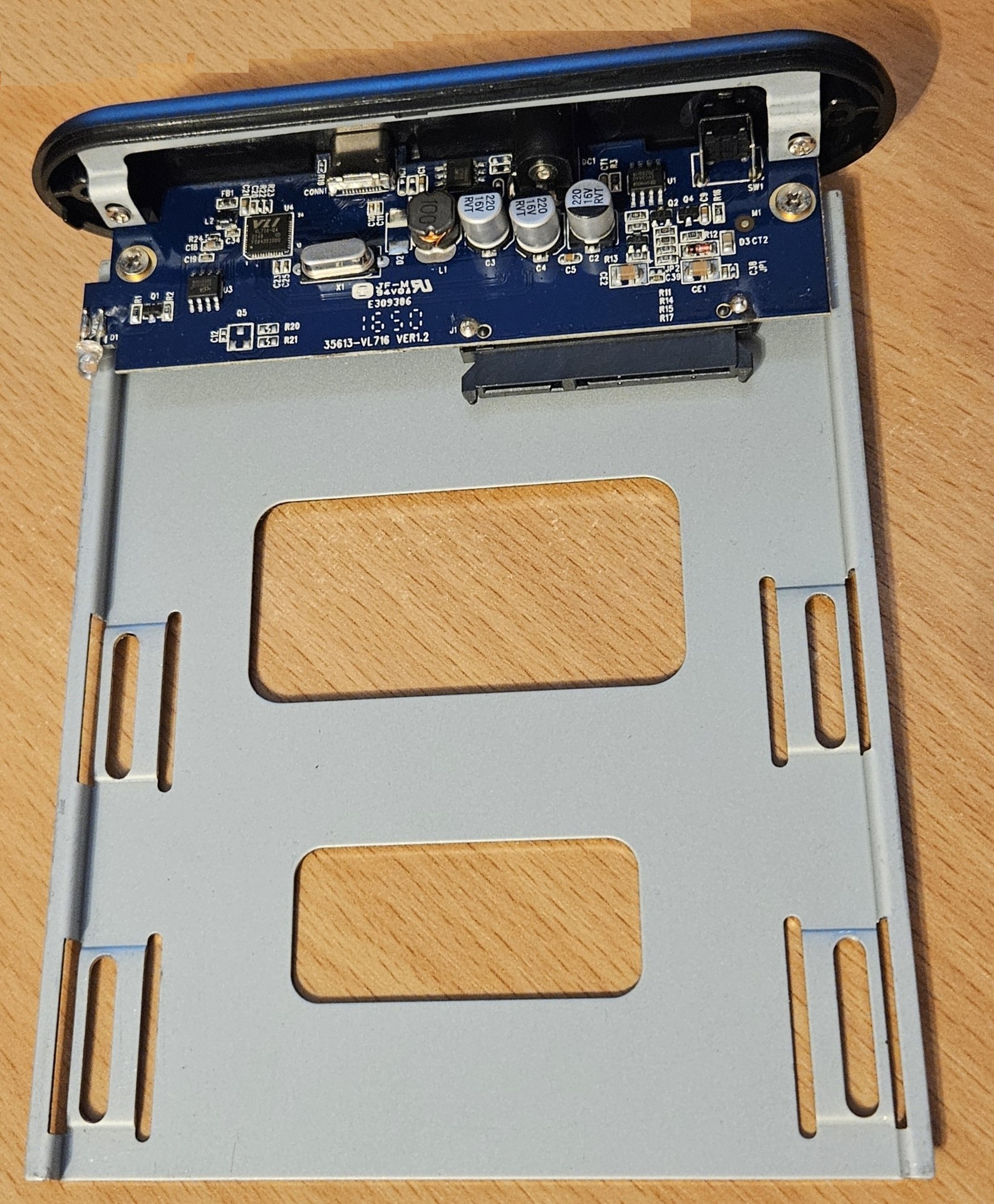

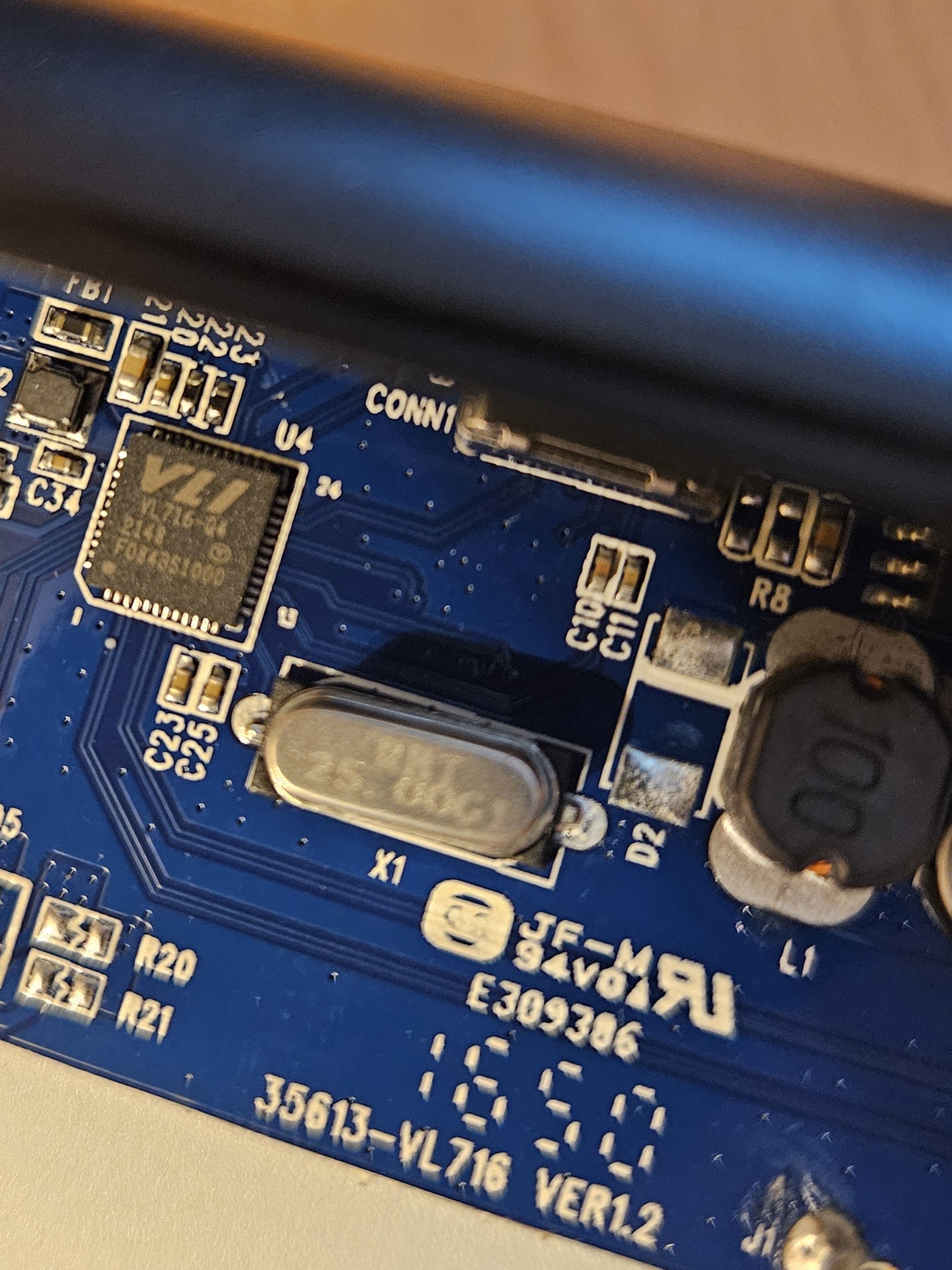

Bitte ein Bild der Controller Plantine von beiden seiten dabei ist wichtig das die Chip Beschriftung nach möglichkeit sichtbar ist.
Es sollte der ASM1153E sein.
Hier aus Post#1 die 1153E
Reaktionen: HeiDiDo

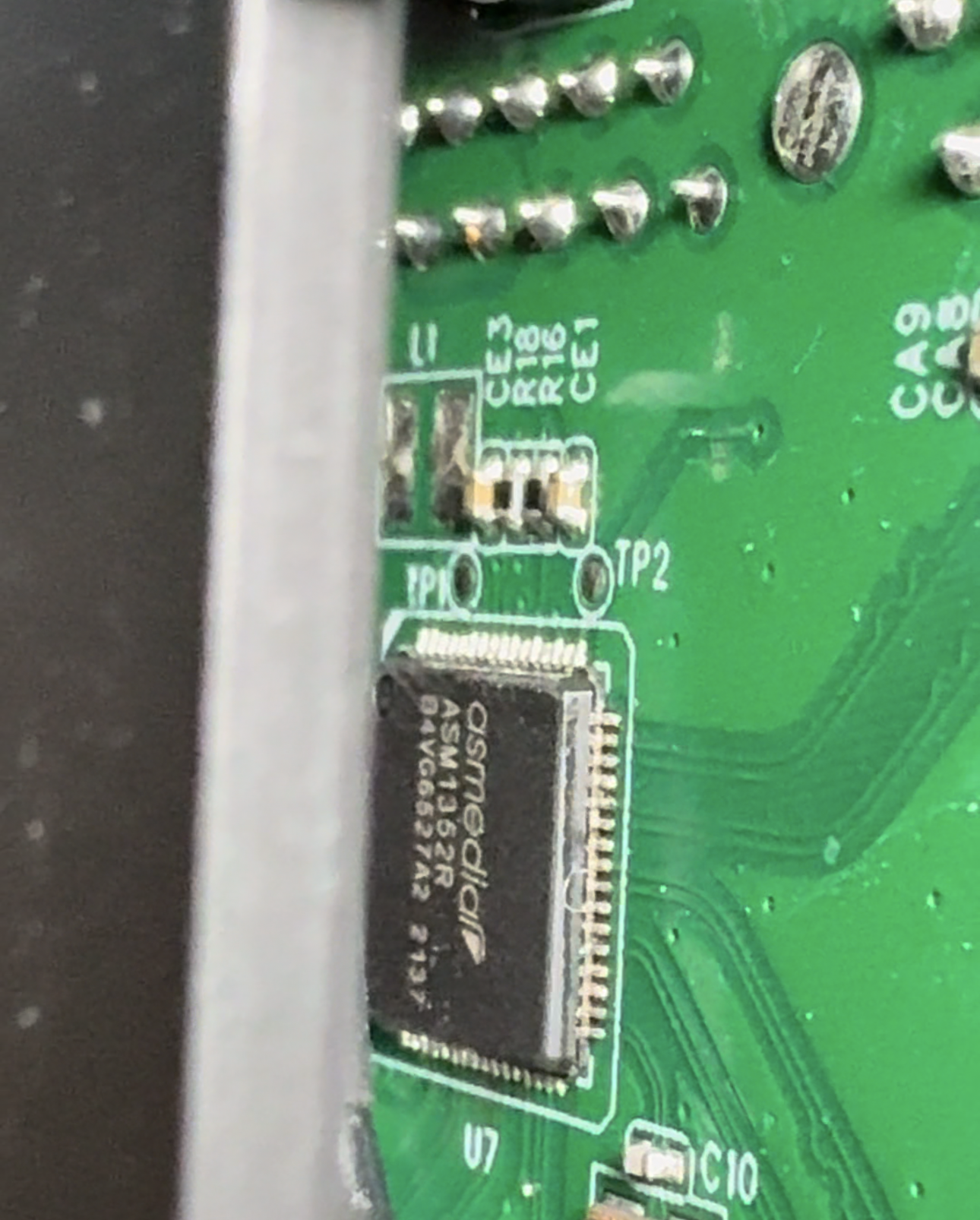

Da muss mehr drin sein der ASM1153 gibt es nur A bis E der ASM1156R oder was anderes wenn das Gehäuse Raid kann. bitte ein Bild von beiden seiten der Plantine soweit möglich muss nicht sofort sein bin immer wieder mal kurz hier.
Ich habe es jetzt nicht komplett zerlegt, aber das war der einzige Chip dieser Art den ich sehen konnte.
Es handelt sich aber um ein Raid Gehäuse. Ich nutze die Funktion zwar nicht, aber es gibt dafür einen Schalter.
EDIT: Ich sehe grade ich hatte oben irgendwie die Falsche Nummer kopiert. Nicht ASM1153R sondern ASM1352R, sorry!
Auf dem Bild ist ein 1352R
Die Datei im Anhang könnte neuer sein.

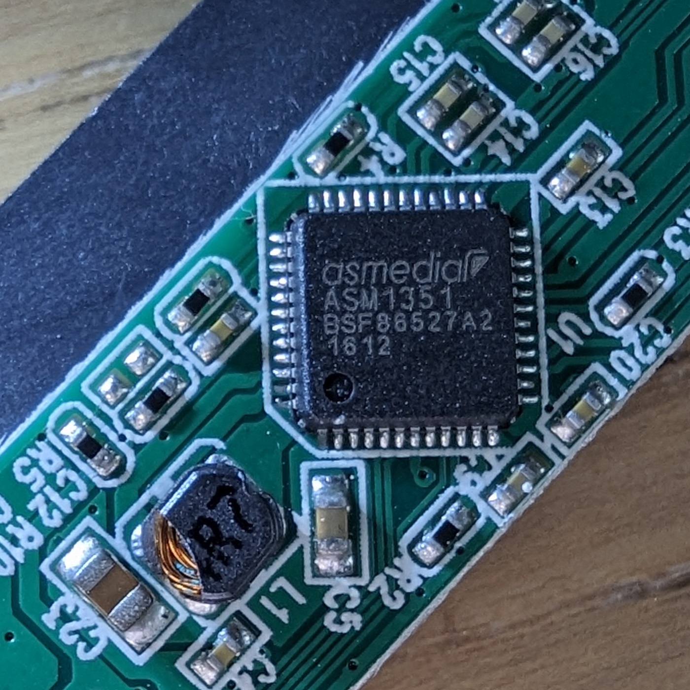

Kannst du evtl. auch eine Firmware für den normalen ASM1351 empfehlen? Im ersten Post ist keine Datei (mehr?) hintelegt.
