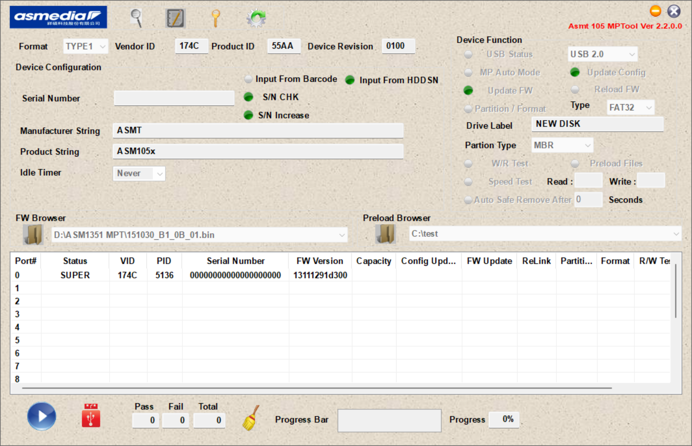

Ich habe die Firmware von meinem Inateck FEU3NS-1E (ASM1053, VID: 174C, PID: 5136) gedumpt und es war die FW 131112_91_D3_00 drauf, welche neuer ist als deine 130107_91_7D_00, ist das richtig?
Hab sie eifach mal hochgeladen, falls du sie brauchen kannst.

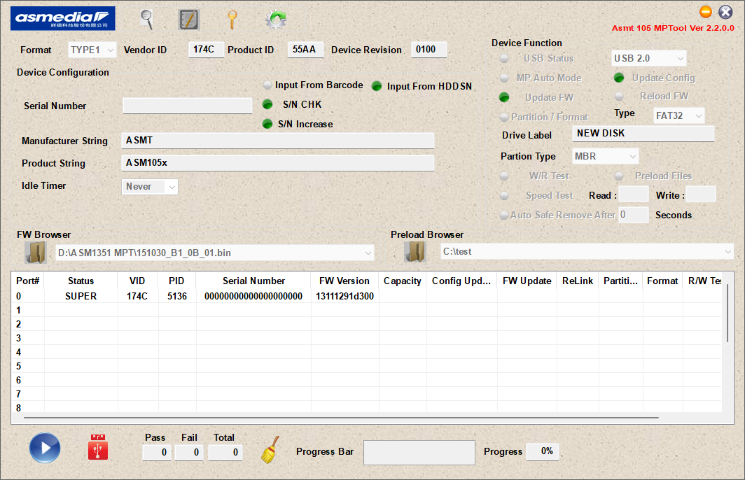

Kann man in den .ini Einstellungen die LED komplett ausschalten? Ich würde gerne die LED des Gehäuses komplett in der Firmware ausschalten. Das geht z. B. bei manchen Realtek und Norelsys basierten Gehäusen.
Ja und Nein, die bei dir vorhandene ist für das gehäuse sicher etwas Modifiziert worden,
meist ist es nur der FirmenName.
Ja das geht mit neueren MPTools.
