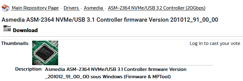

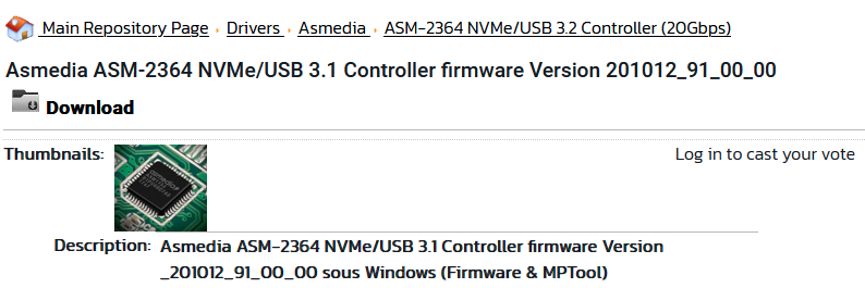

Ich habe mir bei Amazon das Yottamaster M.2 NVMe Gehäuse, 20Gbps USB 3.2 Gen 2X2 Aluminium gekauft. Wie sieht es da mit einer neueren Firmware aus? Aktuell ist diese drauf:
Zumindest bei Station Driver würde es eine höhere Nummer geben:
Kann ich die verwenden? Habe auch noch ein SilverStone MS12 und da habe ich die geflasht gehabt auch und läuft sehr gut.
Könnte man machen aber wird nicht umbedingt etwas bringen grade bei Linux sind es meist die Treiber vom Linux.
Bei Windows müsste man Schauen ob sich das lohnt.
Es gab eine menge an änderungen für die neueren Gehäuse,
leider hat man mir die Themen zu gemacht da ich nicht gleich alles mit mal aufgebaut habe.
Bin Zeitlich halt auch mehr eingeschränkt als früher.
