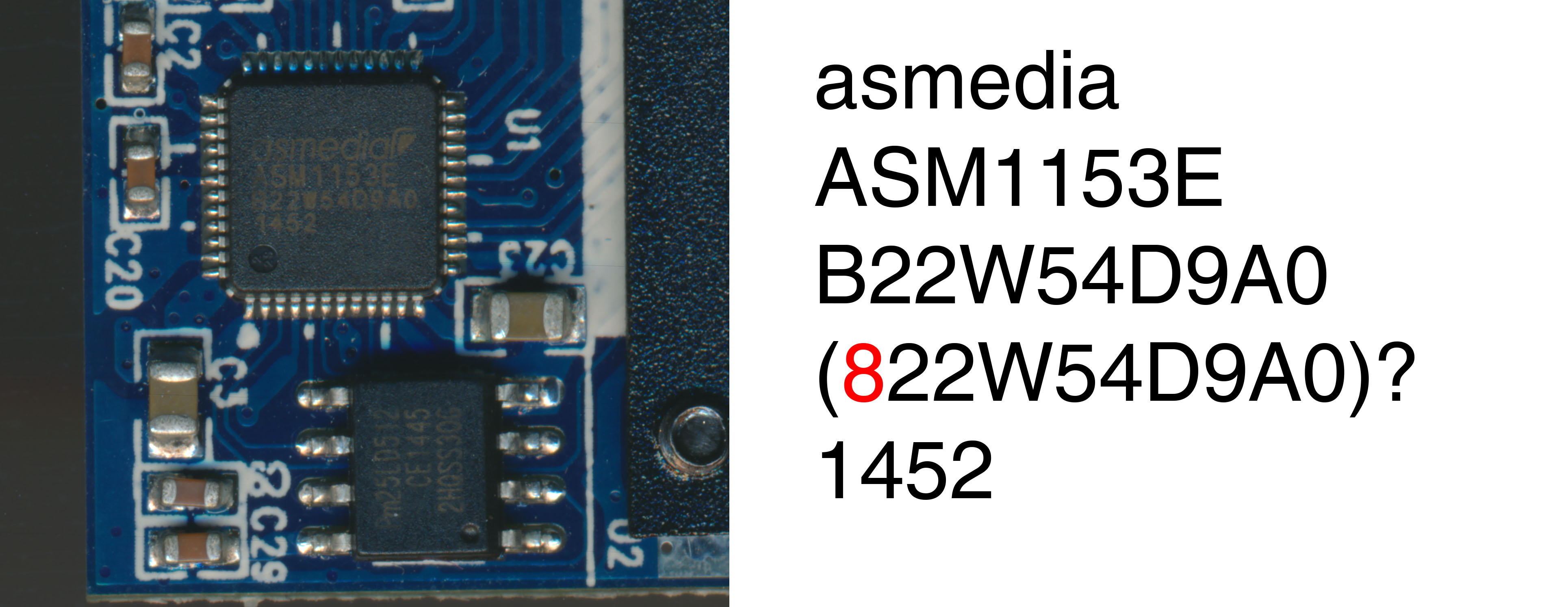

Möchte mich zum ASM1153E melden, ich hoffe, es ist OK, dies im Sammelthread zu diskutieren, damit andere, die die selbe Problematik haben, auch gleich die Lösung haben.
Es geht diesmal um diesen ASM1153e (VID 174C PID 55AA, installierte FW 130926a10000, UASP aktiv):
Das Flashen mit dem Paket "ASMedia.1153e.NoName.Device.7z" und vom original übernommenen Bezeichnungen klappt leider nicht, noch vor dem Flashen kommt der Hinweis, man solle bitte alle Einstellungen und Ort der FW-Datei prüfen (alles manuell gegengeprüft).
Wieder einmal Fragen zu der .ini-Datei:
1) Unterstützt der 1153e die Punkte "eup_enable" und "low_power_mode"?
2) Was ist der Unterschied zwischen den "Flags" "HDD Standby" und "HDD Power Control", zu finden im Punkt "More Config" des MPTool 2.0.2?
3) Wofür steht "WHCK", ebenfalls unter "More Config"?
4) Was die Kompatibilität zu optischen Laufwerken angeht, könnte der Abschnitt in der .ini-Datei ausschlaggebend sein?

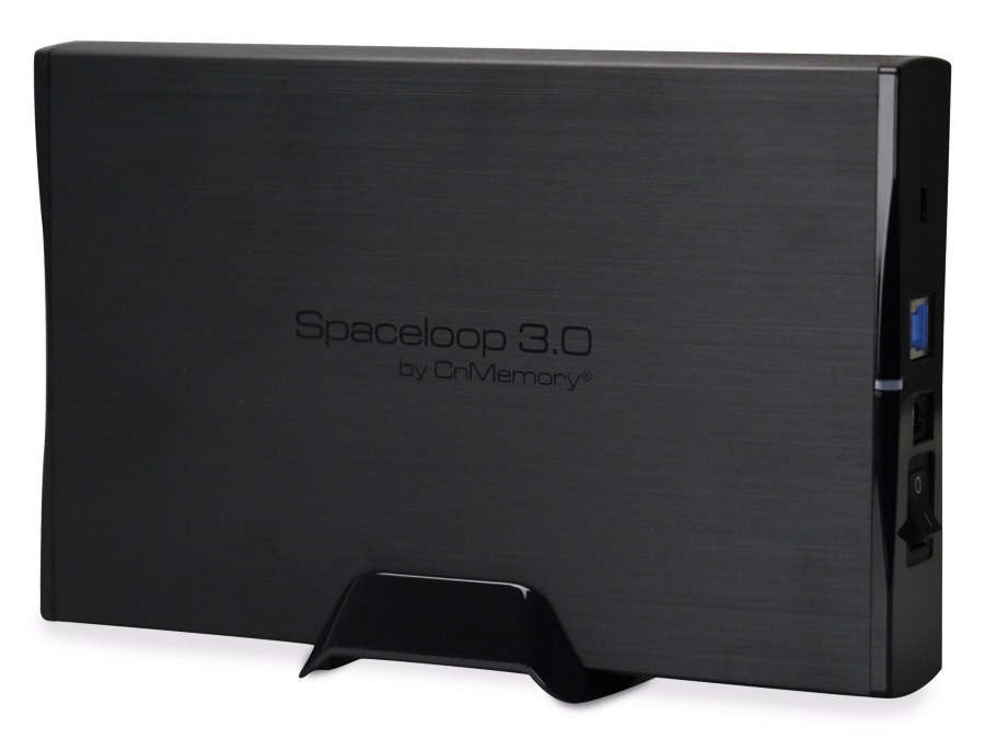

Ich habe mir letztens mehrere CnMemory Spaceloops gekauft. Komischerweise ist kein 1051 Chip verbaut sondern ein 1053.
Ich habe dann das ZIP für ASMedia 1053 für NoName Devices geladen.
Damit funktioniert alles einwandfrei, aber ich bekomme das Standby einfach nicht hin. Setzte ich den Haken bei HDD-Standby kommt ein Error.
Gibt es dafür eine Lösung?

Von Beginn an war der Standby-Timer aus und sobald ich den Haken setze, lässt sich nicht mehr weiter machen.

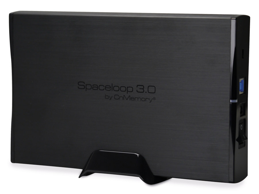

Gekauft habe ich sie bei Pollin in der "Alles-Muss-Raus-Kiste" direkt am Lager. 3 Stück für 18 €, trotz USB 3.0.
So sieht meines von außen aus.

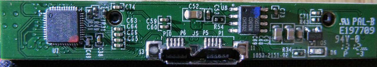

Bitte mal ordnen: ASMEdia Externes Gehäuse wenn ja welches und vielleicht ein Bild von der Controller Plantine.

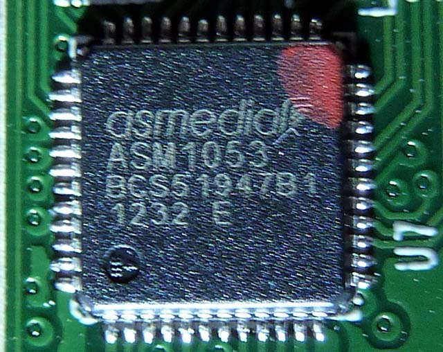

Ok, es ist ein CnMemory Spaceloop USB 3.0 2,5 mit einem AsMedia 1053.

Edit 2: die gewünschten Bilder
