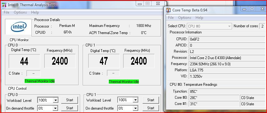

CoreTemp und Speedfan sagt 27°C ...BIOS würde da wohl 37°C sagen und ITAT sagt 47°C ....
Anbei nochmal nen Programmvergleich!
Achja Bios steht Grenzwert bei 48°C für die CPU!

Schön, dass es geklappt hat!
Sind das Idle-Temps? In dem Fall würde ich eher CoreTemp glauben. Merkwürdig, dass bei fast identischem Board und identischem Prozzi so große Unterschiede bestehen ...

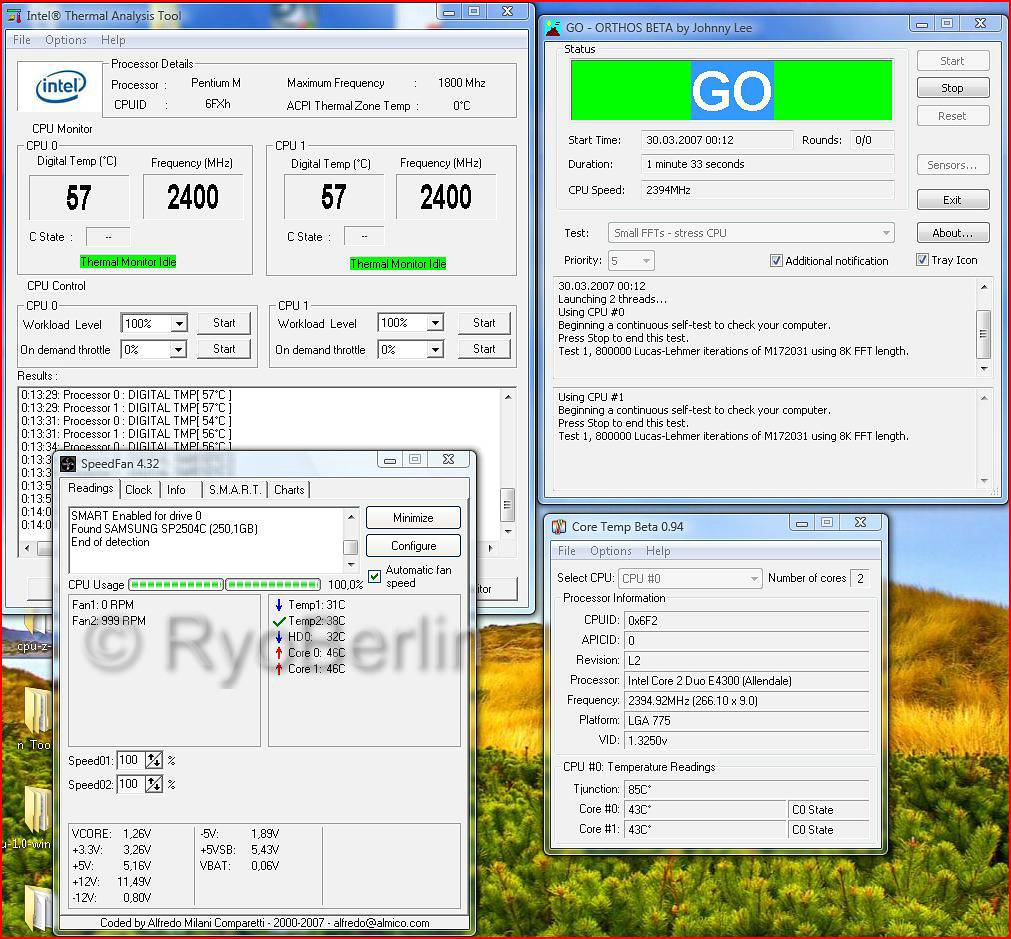

das liegt wohl am gehäuse mit dem unterschied ich mach die tage (wochenende? ma schaun) mal fotos rein von meinem gehäuse und so hab ja heute geknipst wie ichs einbaute und am gehäuse sägte *G*
hab nochn vergleich geadded weiter oben!
EDIT: was mich wurmt die Temp wird von allen programmen mittlerweile auf 50°C angezeigt aber der Lüfter dreht nicht höher!!!
Das Bios scheint die macke zu haben das der lüfter zwar runterregelt aber nicht mehr rauf! ARGHS.... und sowas im jahr 2007

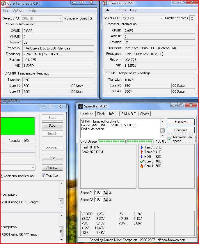

Ich sagte doch schon das die temp später auf 50°C stand in CoreTemp und Speedfan!
Im Bios hab ich wie gesagt 48°C eingetragen.
anbei ma vergleich mit der neuen version
Vielleicht liegt es ja an dem Sensor, der nicht korrekt ausliest. Evtl. gibt SpeedFan einen Hinweis darauf. Bei mir entspricht z.B. der "Temp 2"-Wert in etwa immer der CPU-Temperatur (bzw. eines Kerns, oder der Temp auf dem Heatspreader). Damit könnte das Bios dem Irrtum erliegen, Deine CPU sei erst 41°C warm ... wie bei Dir angezeigt.
Gehe mal im Bios noch weiter runter mit der Temperatur, stelle mal 39 oder 40°C ein ...
