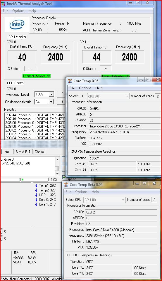

Ist euch schon aufgefallen das Tjunction sich bei der neuen version auch um 15°C erhöht hat genau wie die generelle temperaturanzeige?!
Sensor hmmm ich weis ja nicht welchen sensor das Bios nimmt... den der 10°C höher ist als in speedfan dachte ich weil der steht im Bios ja unter CPU....
kurz gesagt.. keiner weis welche temperaturanzeige wirklich die richtige ist.....
und Programm zur lüftersteuerung gibts anscheinend auch nicht.
PS: die Temp2 will leider nicht über 43°C hinausgehen darum weis ich net ob das MoBo die nimmt ;)

Wenn die auch dauernd die specs ihrer programme ändern und wo genau was ausgelesen wird etc. ist es kein wunder das man nicht weis wieviel °C was hat und haben darf....

EDIT: die thermal specification ist aber nicht die tjunction
EDIT2: denke mal man sollte sich an TAT und CoreTemp 0.95 halten, denn ich bezweifel doch stark das der boxed kühler meinen E4300 im idle auf 20° kühlen kann. da sind die 35° von TAT/CoreTemo0.95 schon realistischer.

wie schon gesagt, was mich stutzig macht ist das laut coretemp 0.94 meine idle temp nur 20-21° beträgt, aber meine raumtemperatur beträgt schon ca. 20-24°. und ich habe ja nur den boxed kühler drauf und er ist um 600MHz OC.
deshalb scheint mir TAT und CoreTemp 0.95 realistischere werte zu liefern.

ja also mit 2600rpm sieht das bei meinem dann so aus wie im anhang bei ca. 2-8% CPU Last (irgendwas zieht immer paar %te und wenns di netzwerkkarte iss ;) )
