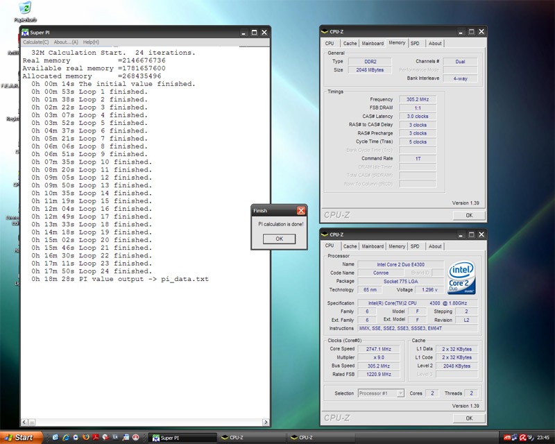

Klasse Ergebnis! Was mich aber interessiert: hast Du mittlerweile einen Voltmod an der Northbridge vorgenommen? Oder bist Du mit dem üblichen Bios-Gefummel auf die 312Mhz FSB gekommen? :)
btw: Dein Super Pi-Ergebnis hat bei mir auch ein wenig die Fingerchen zucken lassen ... :D bei mir sind's 18 Min. 28 Sek. ...
Muss ich wohl mal meine Hintergrundprozesse abschalten :evillol:
Nein die 312 gehen ganz normal - bei 315 ist definitiv Schicht !
Habe jetzt meinen schlechteren E4300 behalten (da der locker fürs Asrock reicht) und die Perle, die auf 3,55Ghz ging verkauft (der Käufer hat ihn unter KoKü schon im ersten Versuch auf 4Ghz gehabt).
