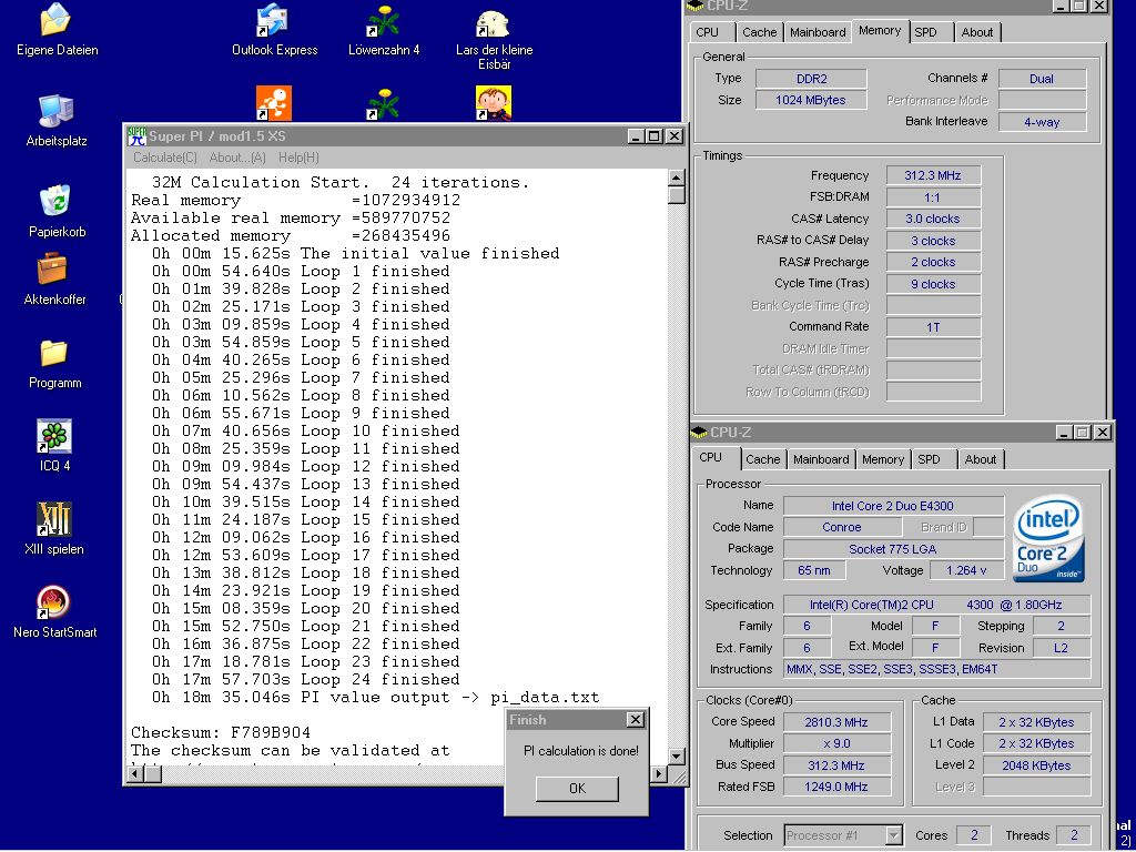

Habe mal SuperPi 32M laufen lassen - gar nicht so übel auf unserem billig Board:
Asrock 775DualVSTA (geht bis FSB312 )
C2D E4300
2*512 MDT PC5300 CL4 für zusammen 200 Euro.
Bei 2,81 Ghz immerhin nur 18:35Min für den 32M mit CL3-3-2-9
