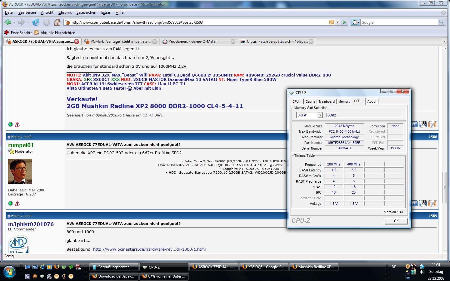

Ich glaube es muss am RAM liegen!!!
Sagtest du nicht mal das das board nur 2,0V ausgibt...
die brauchen für standard schon 2,0V und auf 1000MHz 2,2V
In der Tat: 500Mhz und 400Mhz.
Höchstwahrscheinlich erwartet das Board eine SPD-Einstellung für DDR2-533 oder DDR2-667, findet allerdings nichts adäquates (DDR2-800 wird ja nicht unterstützt) und baut Mumpitz ...
na dann wirds das wohl sein oder?

Auch mit den Crucial hat es nichts gebracht... die habe ein 533-SPD Profil...
je einen RAM- und beide Slots ausprobiert...
