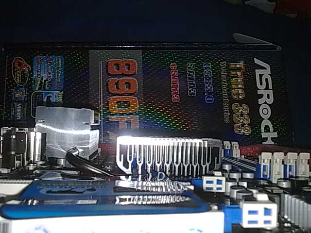

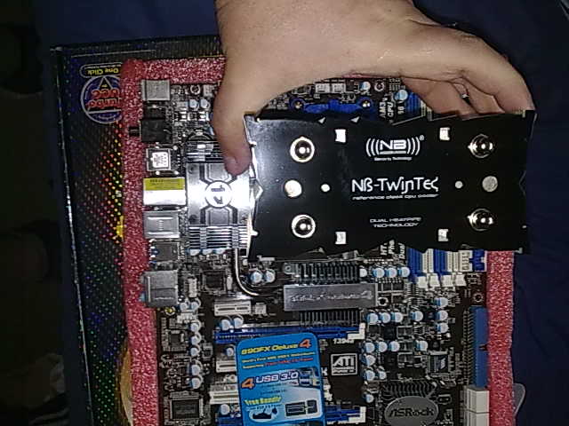

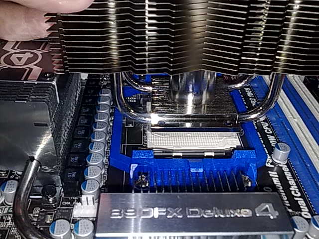

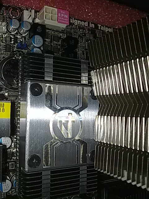

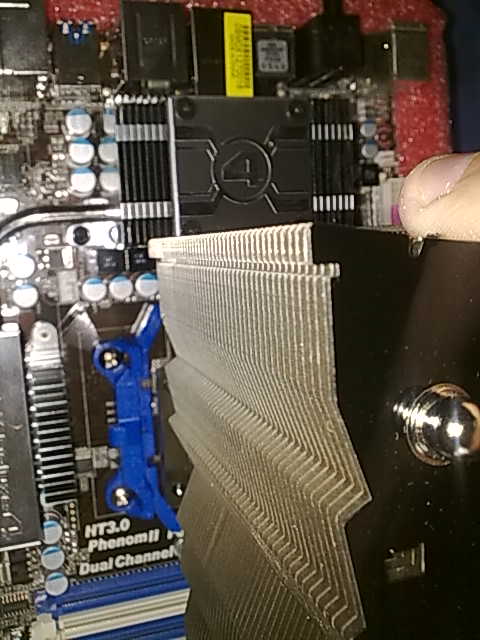

Die Überschrift sagt eigentlich alles aus. Da ich die CPU (X6 1100T) und den Noiseblocker bereits habe wäre nun die Frage ob ich ich den Kühler montiert bekomme da ich in vielen Kommentaren gelesen hab das Aufgrund des hohen Spannungswandlers es zu Montageproblem mit zu ausladenden Kühlern kommen kann.
Da mir keiner eine Antwort geben konnte hab ich das Mainbaord mal kommen lassen...
Fazit: Der Spawa Kühler ist gute 1,5 Zentimeter zu hoch. Und nach Messung kann ich generell sagen kein über(!) 130mm breiter Kühler kann waagerecht(!!) montiert werden. Außer er wird ab werk um 90° gedreht eingebaut oder es gibt ein Retention Kit für den jeweiligen Kühler das ihn um 90° dreht. So das er dann senkrecht nach hinten ausblasend montiert wird.
