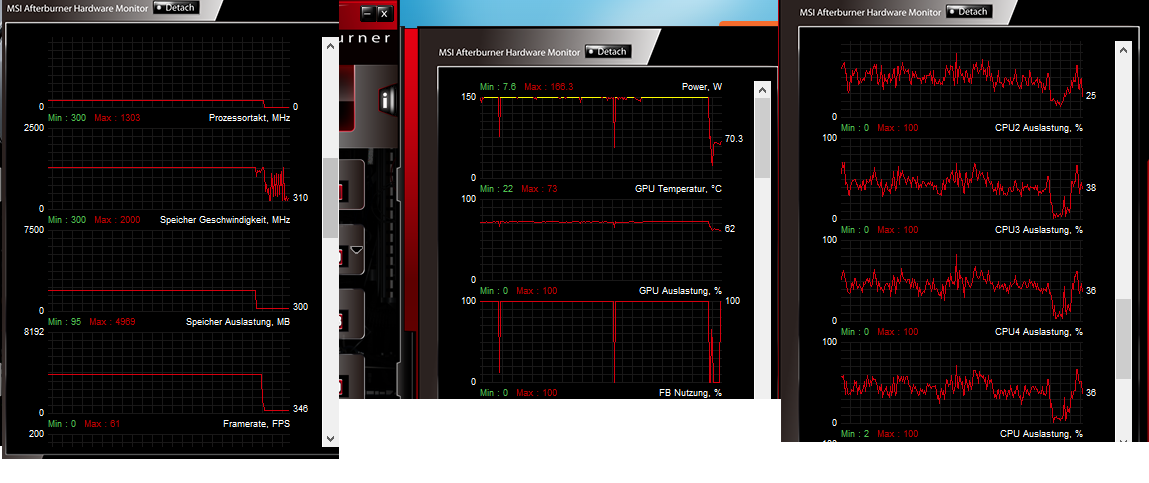

Ich habe hier auf CB in verschiedenen Threads gelesen, dass man die Auslastung von CPU und GPU mit MSI Afterburner messen kann.
Dabei dachte ich immer das wäre recht aufwändig, aber soweit ich das jetzt sehen konnte, ist das ja nur; Runter laden, installieren und starten.... Das habe ich jetzt mal gemacht.
Eben habe ich 1 Stunden Titanfall gespielt und das Tool mitlaufen lassen.
Ich dachte immer mein ur alter Phenom II X3 705e würde das System beim Spielen ausbremsen.
Doch wenn man dem Tool (und auch dem On-Screen Display, das angezeigt wurde) glauben kann, dann war meine CPU meist gerade mal bei 50% - 70%. Die RX 480 war dagegen dauerhaft am Anschlag.
Somit sollte mir der FX 6300 wohl keinen Vorteil bringen, oder sehen ich das falsch?
Ich habe mal die wichtigsten Daten zusammenkopiert...
Korrekt... du kannst natürlich auch recht einfach testen was dein Phenom schafft. Auflösung runter und Grafikpowerfresser wie AA z.b deaktivieren. Die GPU sollte unter 99% liegen (mit Afterburner gegenprüfen)
Und schon siehst du was deine CPU schafft ... mehr wirds dann auch mit ner schnelleren Grafikkarte nicht.
