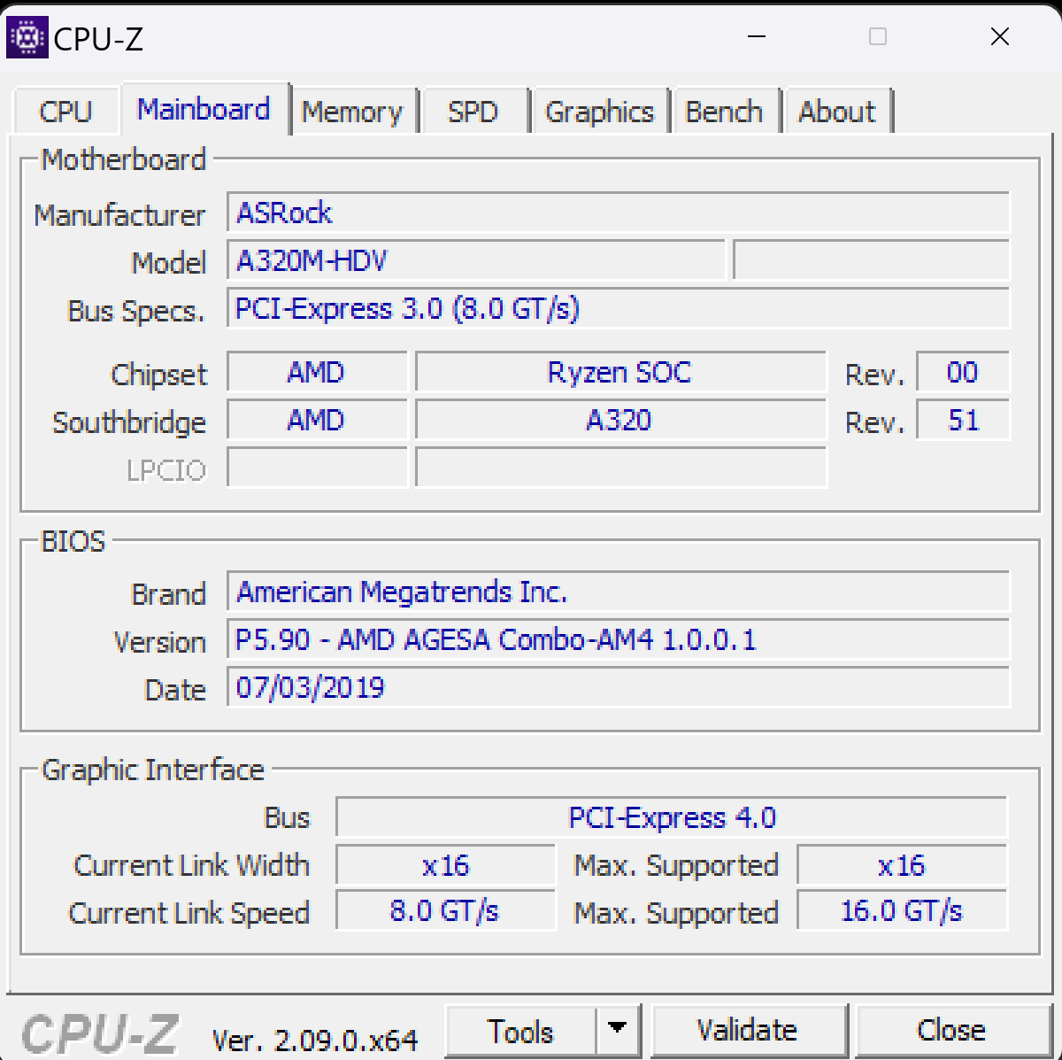

Bios Version P5.90
Laut der ASRock Homepage soll man wohl erst Bios Version 7.00 Beta flashen und dann eben die Neuste Version L8.01.
Stimmt das So weil es ja eine Beta ist die Version 7.00

Habe noch eine sehr alte Bios Version P5.90
