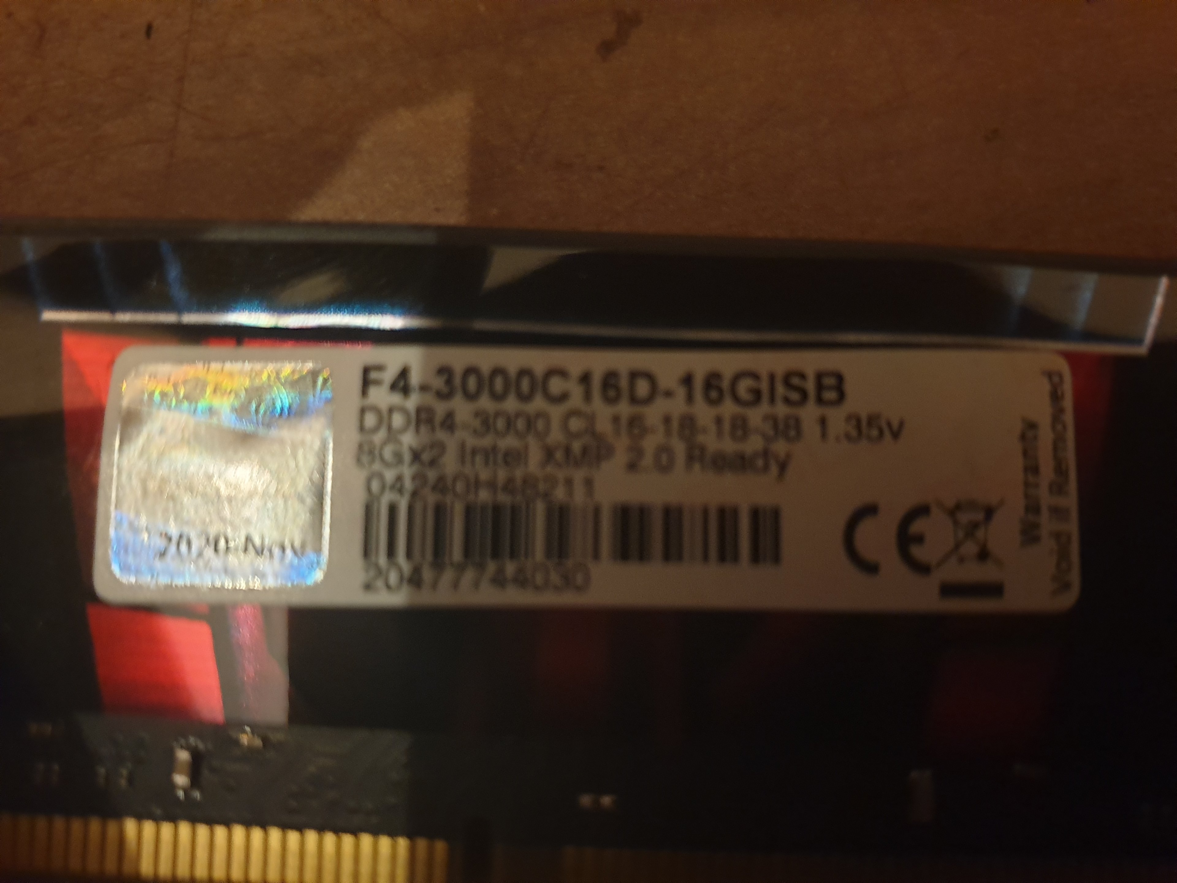

welchen RAM hast du denn genau gekauft?
nicht das man den auch noch tauschen sollte.

Diese ram ist verbaut.

Okay, den RAM kann man behalten.
Das Board sollte man aber in ein neueres mit B450 oder gleich b550 Chipsatz tauschen und dann bei dem neuen Board XMP bzw DOCP aktivieren, damit der RAM auch mit 3000Mhz lauft

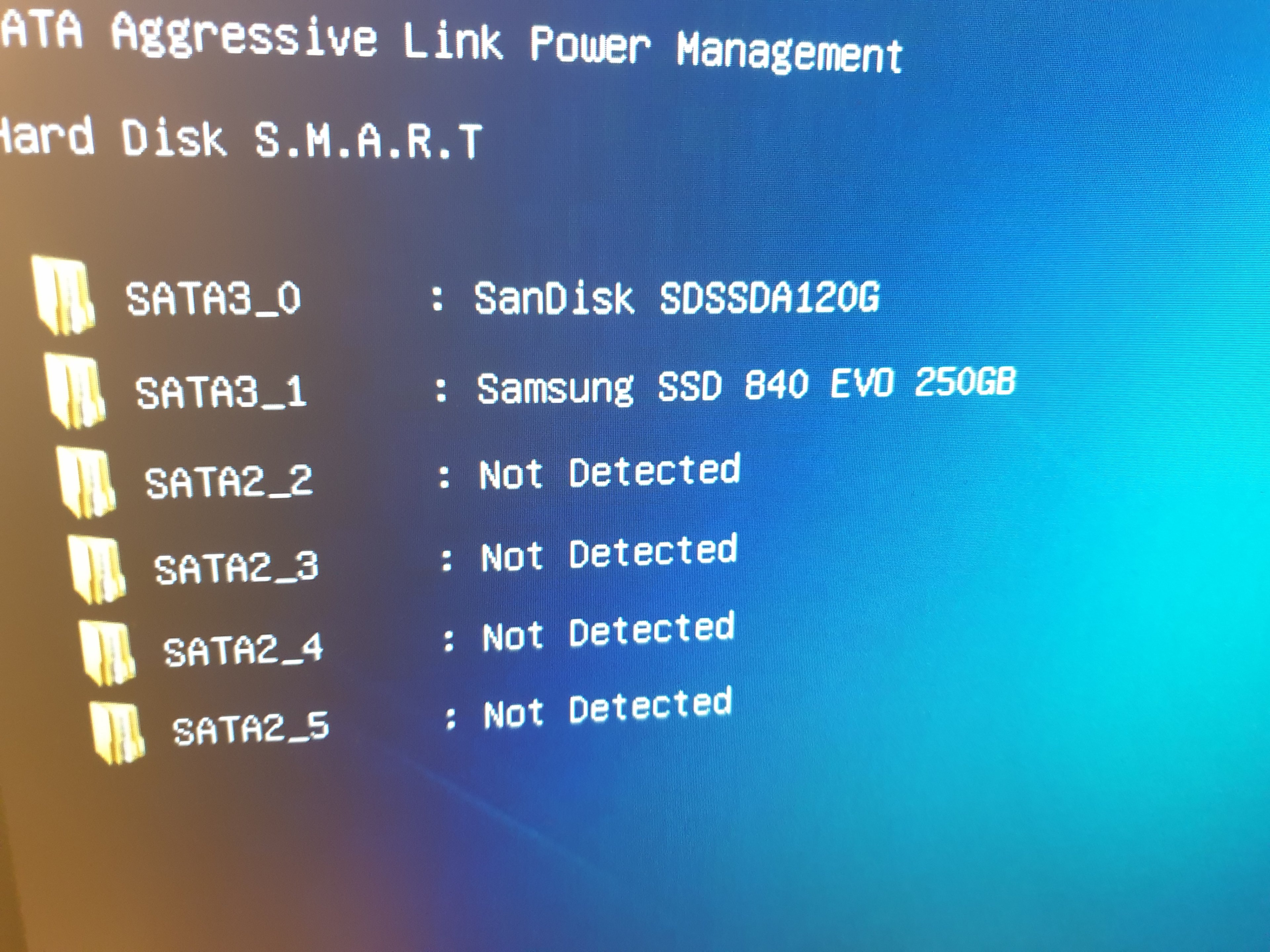

Das bedeutet wor Geben auf mit dem jetzigen und ich hole mir bei Zeiten ein b450 oder b550?
Anderes Gerät erkennt die SSD einwandfrei

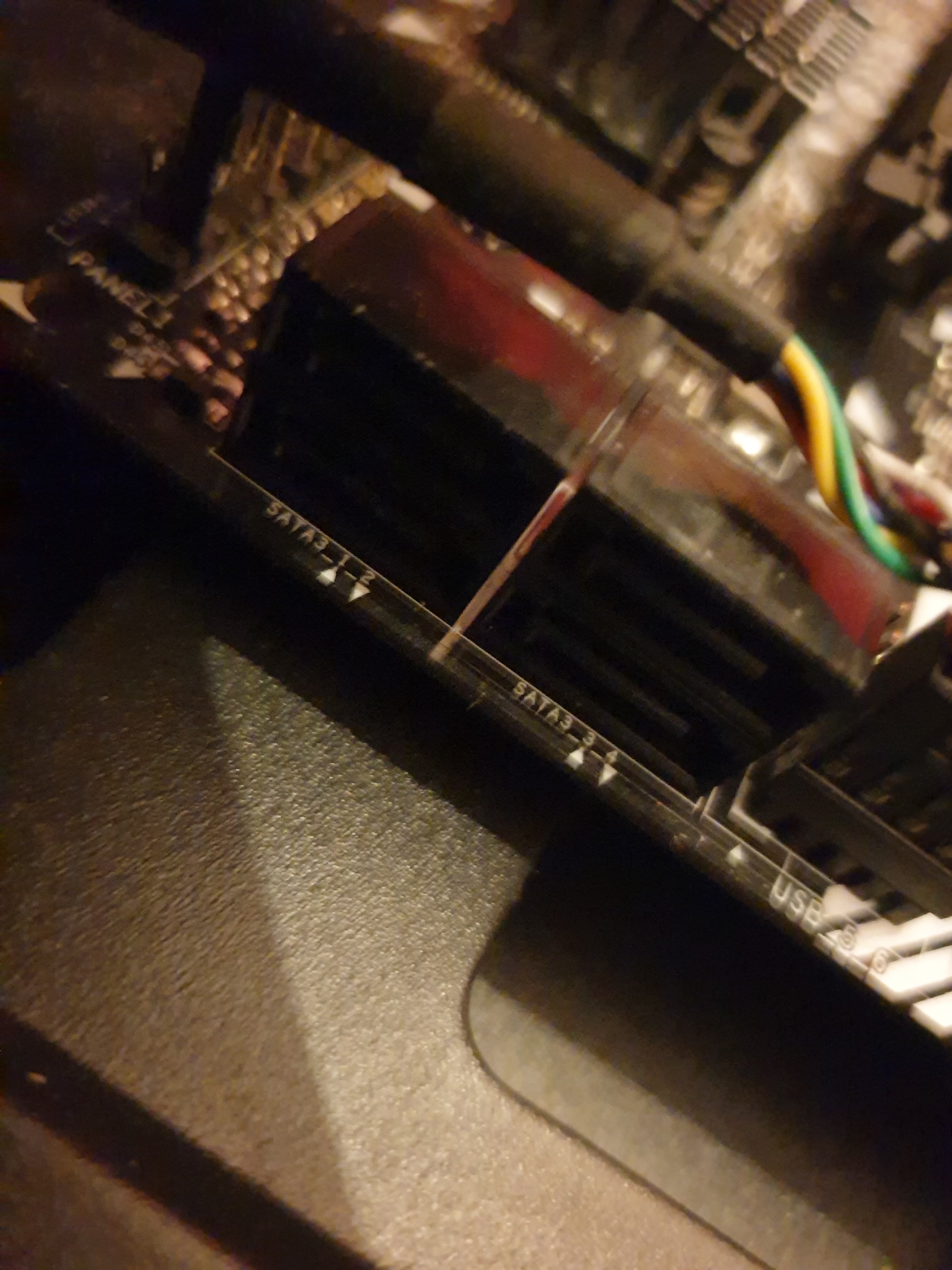

Hast Du die SSD auch mal am SATA-Port0 getestet?
Das hatte bisy schon vorgeschlagen, auf Deinem Bild ist nicht zu erkennen auf welchem SATA-Port die SSD hängt.
Davon ist keiner mit 0 beschriftet. Bis jetzt immer im unteren linken slot.

Ich muss etwas gestehen. Ich arbeite im Kundenservice für einen privaten Fernsehanbieter... Ich erzähle mit Sicherheit 250x diee Woche, Leuten sie sollen die Verkabelung prüfen. Nun habe ich beim Abbau des alten PCs alle Module vom Netzteil getrennt und dachte es wären alle wieder drinnen, jedoch habe ich das falsche Kabel zum Netzteil verfolgt... alle Festplatten werden angezeigt und ich fahre nun mit der Installation von Windows fort... Gott steh mir bei, der Verstand tut es wie man sieht nicht... tut mir leid.
