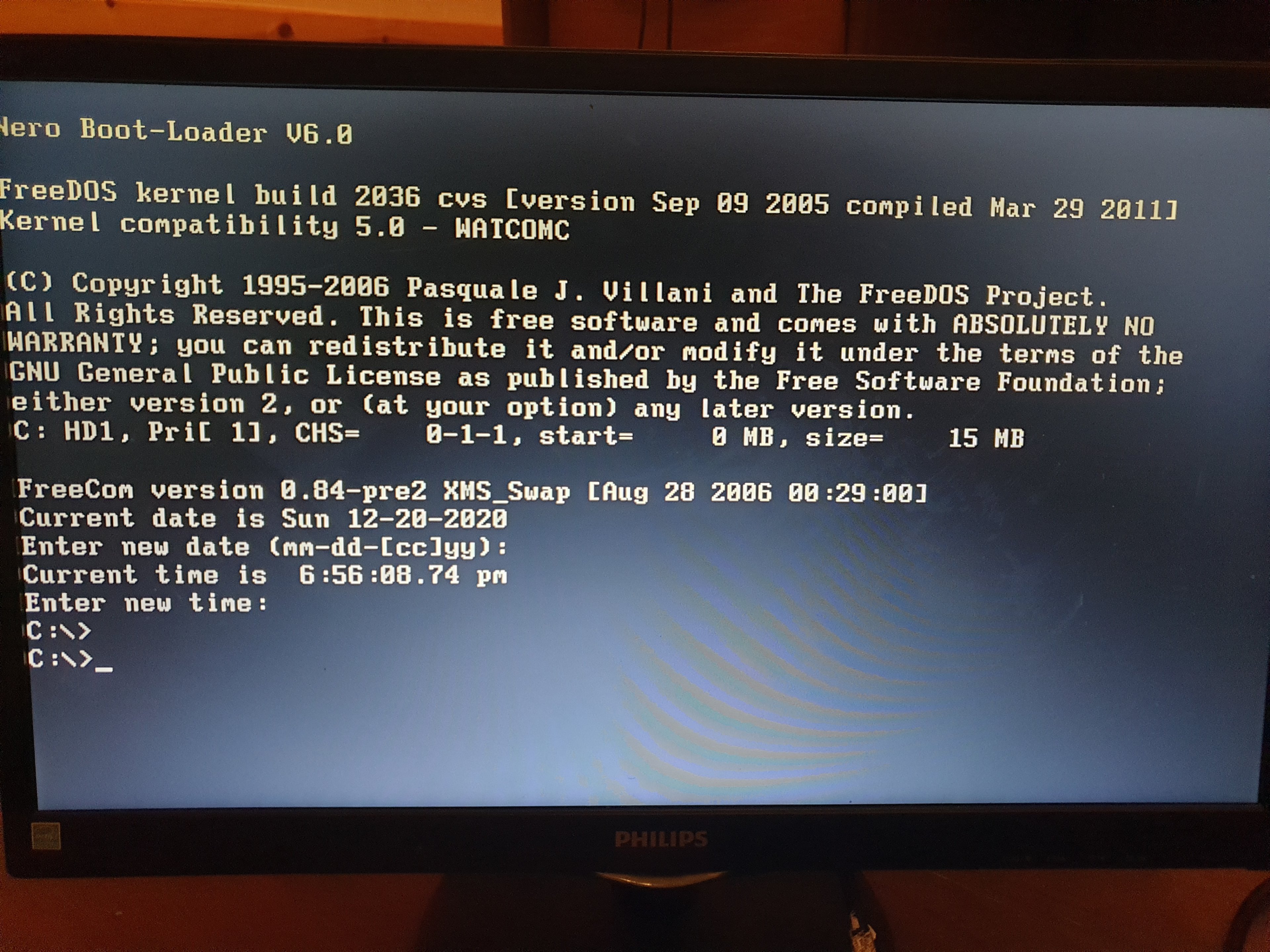

Hi, ich habe ein Asrock A320m-hdv Mainboard, 16gb DDR4 RAM und einen ryzen5 3600x Prozessor gekauft und eingebaut. Nach dem Starten öffnet sich das uefi Menü und findet keine Storage Device' (AHCI ist eingestellt). Mit der mitgelieferten CD komme ich nur in ein schwarzes Fenster wo es mich nach Uhrzeit und Datum abfragt und dann mit "c:" endet. Ich kann dort nur mit enter die Zeilen runter gehen.

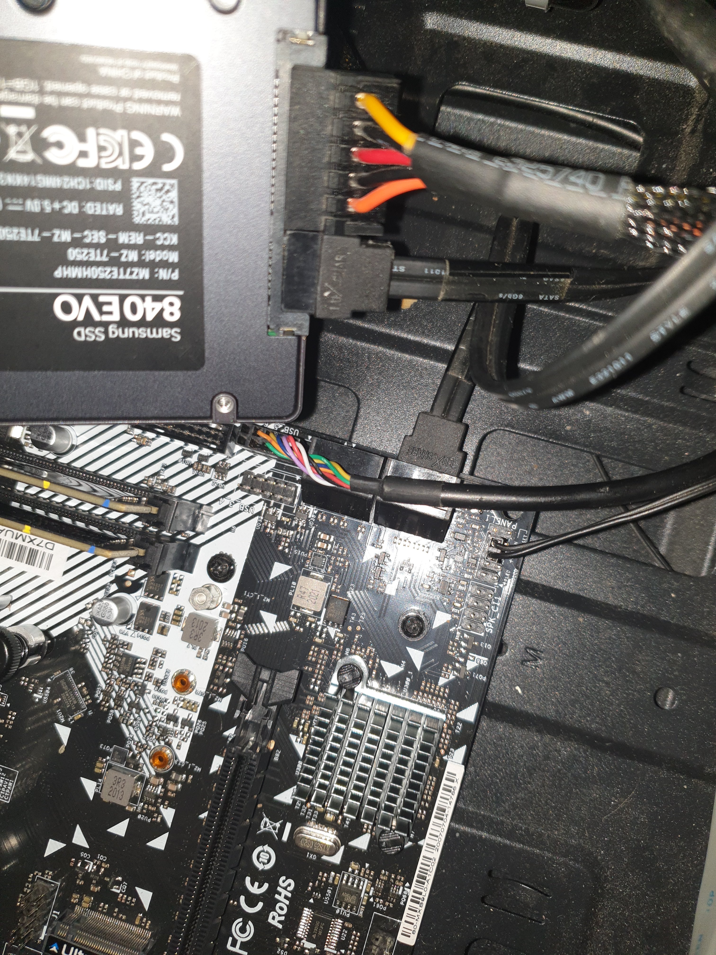

Zeigt uns doch mal ein Bild(er), wie die SSD angeschlossen ist
Ist die SSD richtig angeschlossen?
Daten und Stromkabel angeschlossen?
Auch am Motherboard steckt das Datenkabel richtig auf dem SATA Anschluss?

3.bild vom Anschluß im Anhang

Wenn die SSD richtig angeschlossen ist und weder im Bios noch beim Installationsprogramm erkannt wird dann ist sie defekt.
wird die SSD überhaupt im UEFI aufgelistet?
wenn nicht, teste mal ein anderes SATA Datenkabel.
die mitgelieferte CD kannst in die Tonne hauen, die braucht keiner, darauf sind 3 Jahre alte Treiber, die es aktueller im Internet gibt

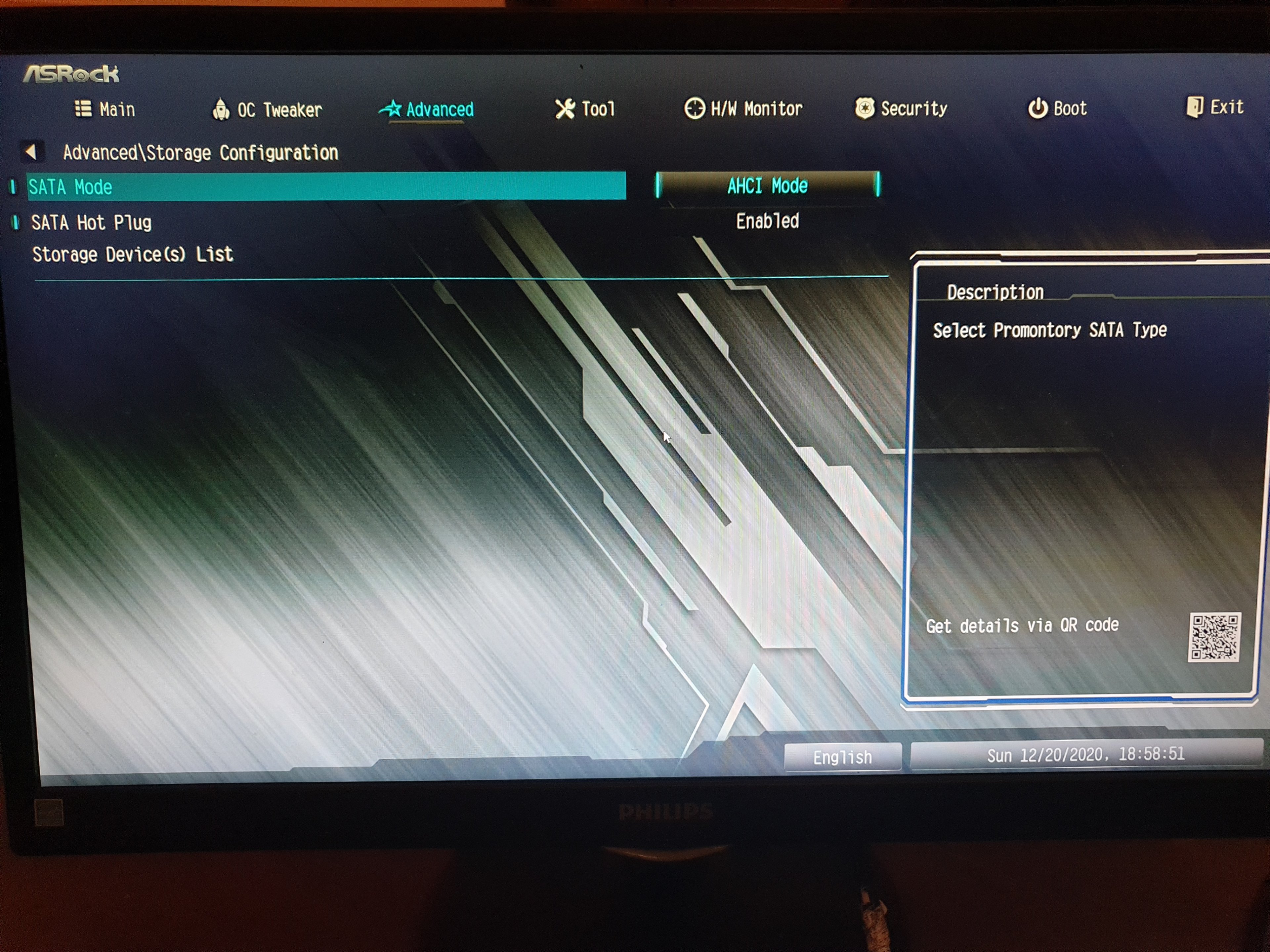

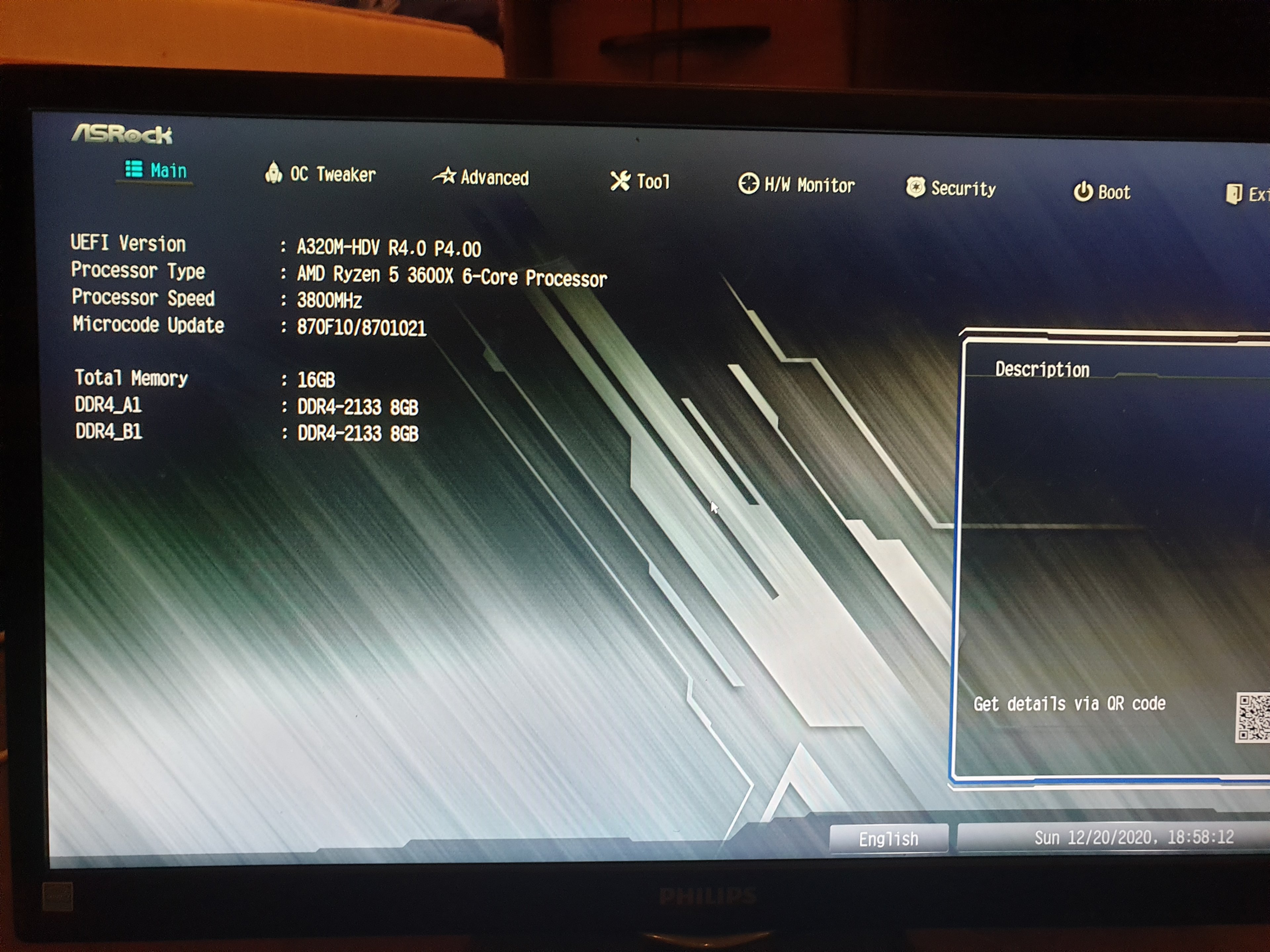

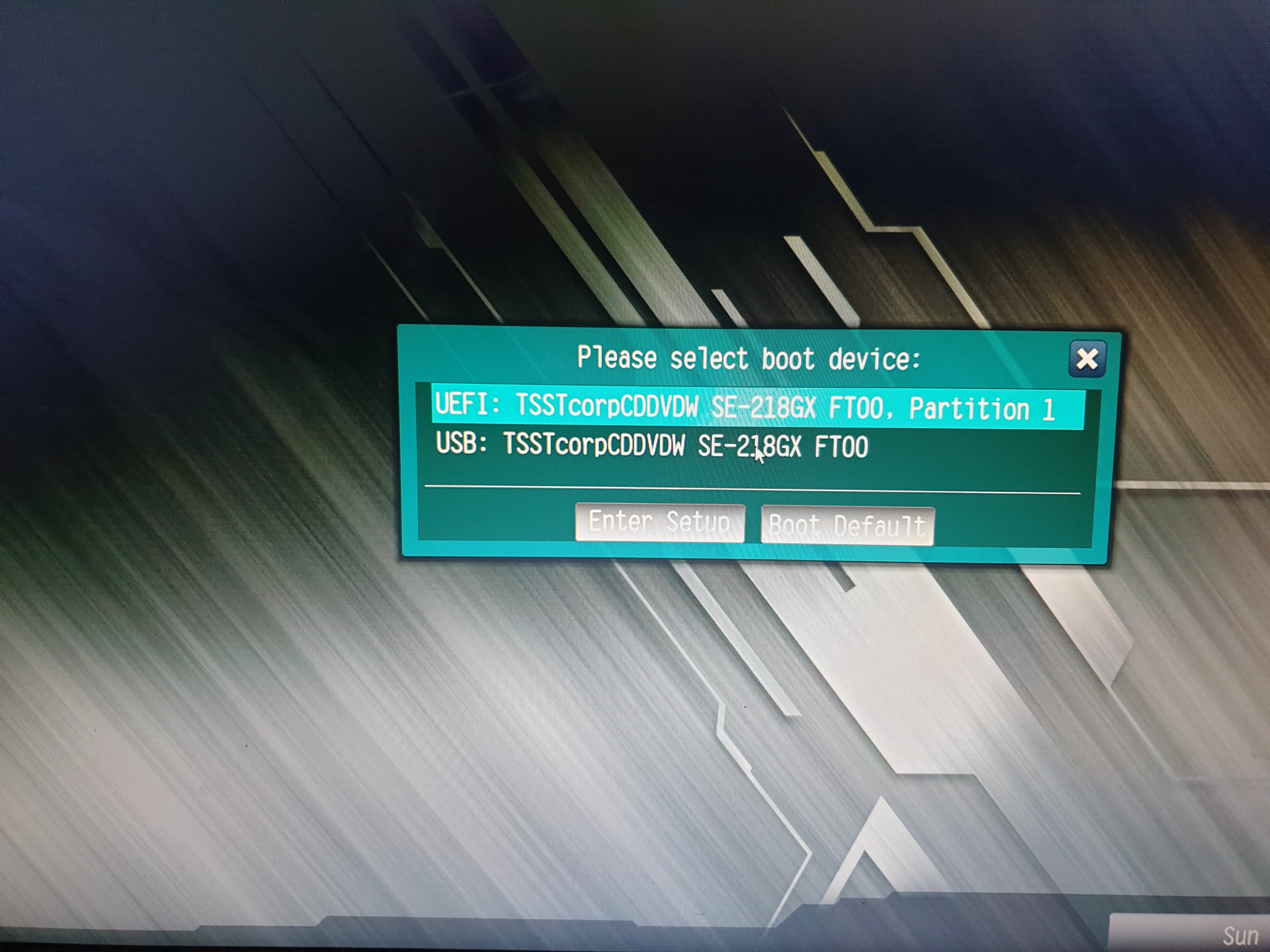

Hier nich ein paar Bilder. Links nach rechts: bootemnü 》Disc ausgewählt 》 uefi Menü 》 Stprage settings. Danke nochmals für eure Hilfe.

Das Disc Menü kannst du ignorieren, die Disc brauchst du nicht.
Man sieht auf den anderen drei Bildern, das die SSD garnicht erkannt wird.
also mal bitte ein anderes SATA Datenkabel, Stromstecker und Port testen.

Wieviel Mhz hat denn der RAM genau?
Wenn das RAM mit 2133Mhz oder 2400Mhz ist, verschenkst du halt ordentlich CPU Leistung.
Wo bei man glaub ich bei diesem eher nicht so guten Board den RAM eh nicht mit 2933Mhz oder höher laufen lassen kann (bin mir da aber gerade nicht sicher),
