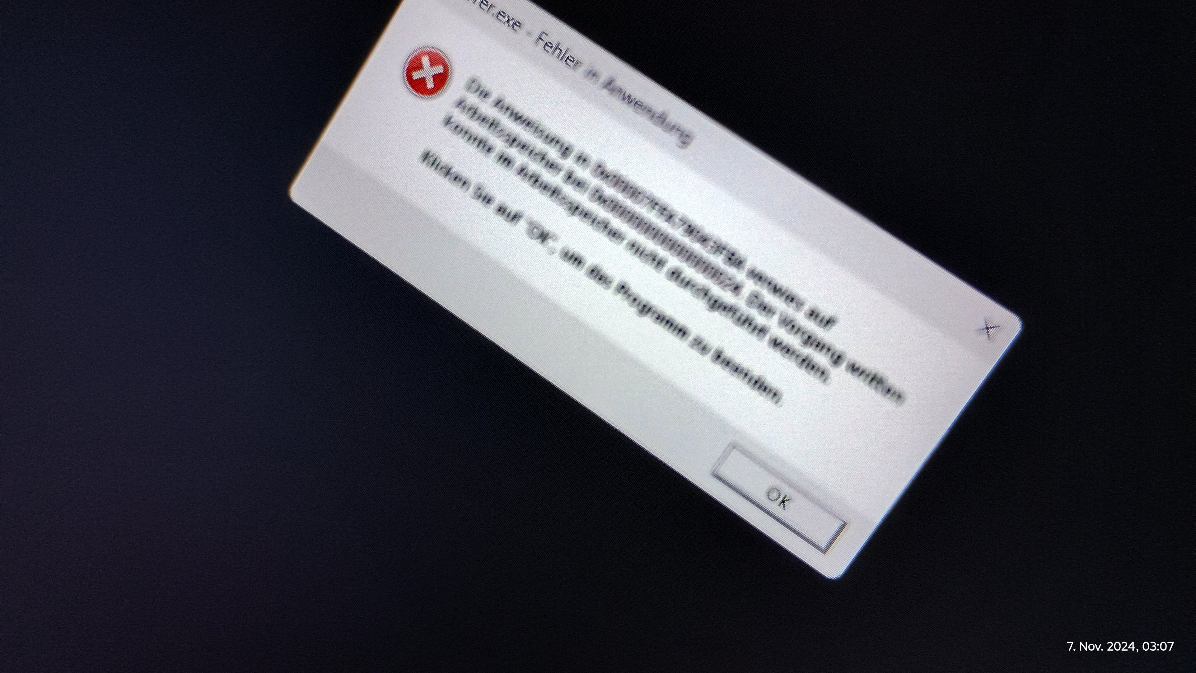

...ich habe seit 4 Jahren den PC mit den oben genannten teilen. Hatte vor den 32 GB RAM zweimal 8 GB RAM von ADATA. Hatte dort auch ab und zu mal diese fehlermeldung. Hatte gestern ein Programm installieren wollen von keiner illegalen Seite und habe direkt danach diese fehlermeldungen mit dem RAM bekommen Punkt siehe Anhang. Sorry für die schlechte Qualität mein Handy ist nicht besonders gut und es schafft es einfach nicht den Fokus so schnell zu stellen dass das Schaf aufgenommen werden kann weil der PC zu schnell neu startet. Ich habe ja auf alle Fälle die fehlermeldung dass nicht in den Raum geschrieben werden kann hat es aber jetzt mehrere Wochen nicht mehr auch nicht zwischendurch und wundere mich deswegen das jetzt plötzlich bei jedem runterfahren diese Meldung erscheint.
... Ich habe den RAM mit zwei verschiedenen Programmen gecheckt. Ich habe die festplatte mit den Programmen die man so online findet gecheckt sowohl RAM als festplatte keine Fehler. Ich habe bitdefender deinstalliert und wieder neu installiert. Ich hatte dann mein Virus Programm einmal gelöscht und über Nacht gar nichts gemacht. Heute morgen habe ich den Rechner mehrfach gestartet hatte auch den RAM statt auf die XMP Einstellungen wieder auf Standard 3200 gestellt und erfuhr mehrfach hoch ohne Fehler beim runterfahren. Danach habe ich direkt das virenprogramm noch mal installiert habe ich wieder runtergefahren und er zeigt dir die fehlermeldung wieder an und obwohl ich das virusprogramm wieder runtergeworfen habe das heißt ja jetzt weiterhin diese Meldung runterfahren. Ansonsten läuft der Rechner mega stabil und macht keine Zicken keine bluescreens keine Abstürze keine crashes nichts. Außer diese nervige fehlermeldung.

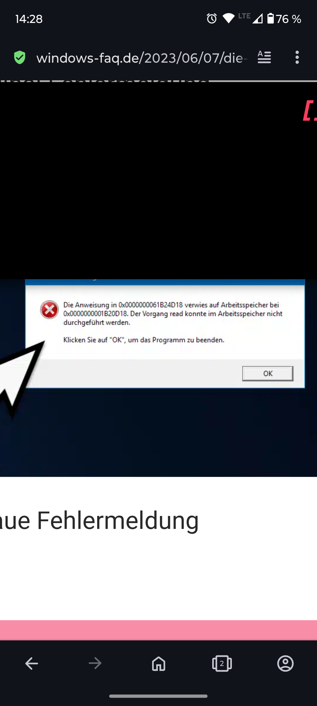

Der Screenshot unten ist ein Beispiel Foto aus dem Netz weil meine Kamera den autofokus nicht schnell genug scharf kriegt.

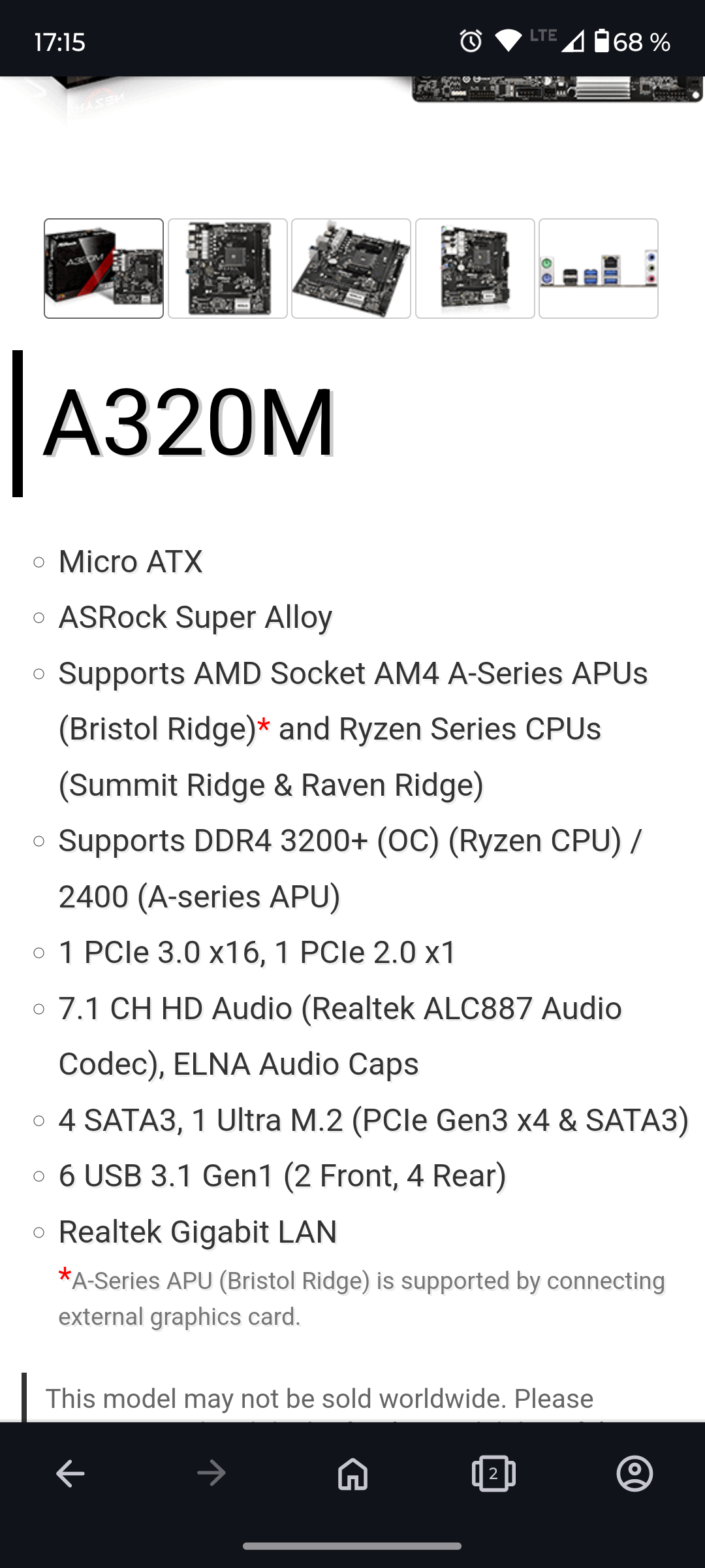

Da steht 3200 DDR 4. Heißt also das er es handeln können sollte oder?
Da steht 3200 DDR 4. Heißt also das er es händeln können sollte oder

Es hat nur 2 Speicherbänke und die 5700x steht auch drin.
Bei intenso habe ich nicht gefunden. Werde aber später nochmal genauer gucken
Sorry hatte die falsche Seite
https://www.asrock.com/mb/AMD/A320M-ITX/index.de.asp
Das ist mein Board

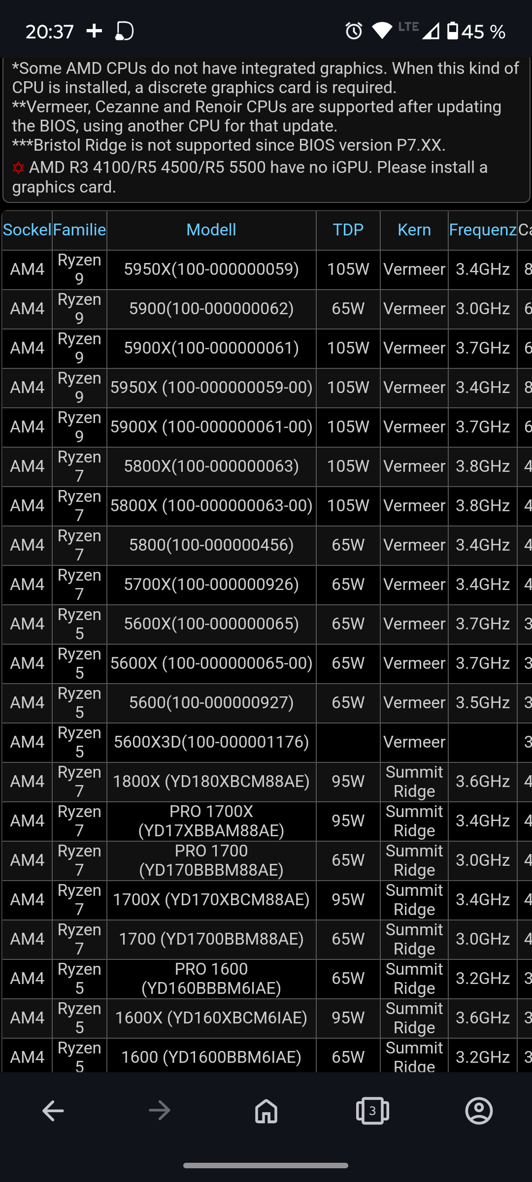

Der Ryzen 5700X ist gar nicht in der Support-Liste:
https://www.asrock.com/mb/AMD/A320M/index.de.asp#CPU
Bei vier RAM-Riegel gibt AMD 2666MT/s bei dual rank an.
Bei single rank sind es 2933MT/s.
https://www.amd.com/en/support/down...yzen/ryzen-5000-series/amd-ryzen-7-5700x.html

Passiert das nur beim Herunterfahren des PCs und du hast sonst keine weiteren Probleme?
Dann ist das ein bekannter aber unprobelamatischer Fehler, der nach einem Windows Update auftreten kann.
Dann würde ich das einfach ignorieren, ich sehe die selbe Fehlermeldung bei nahezu jedem Shutdown habe aber sonst keine Probleme. Keine Crashes, keine Freezes oder sonstige Instabilitäten.

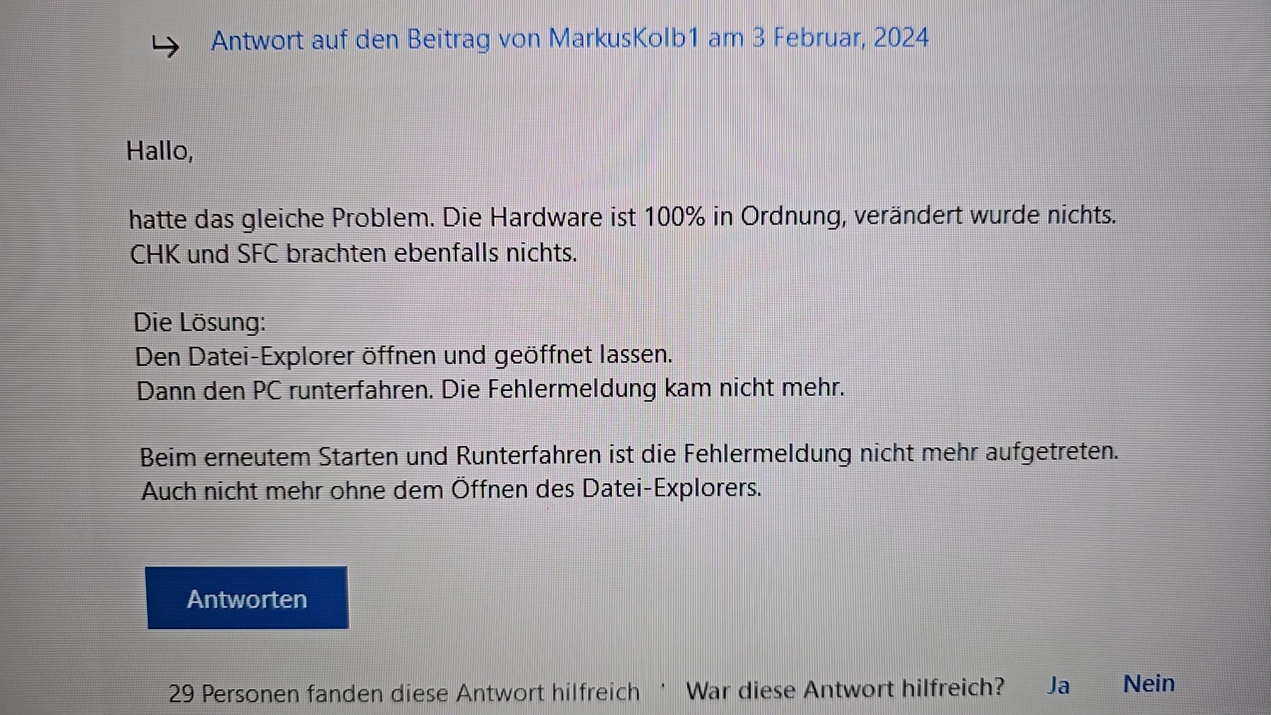

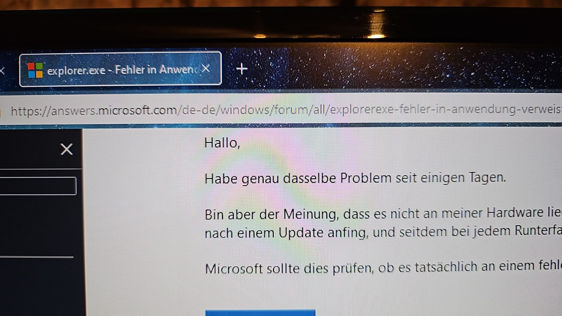

Ist doch ätzend das Microsoft das nicht behebt das Problem ist seit Februar bei vielen. Aber es gibt seit gestern ein Update was den Explorer Fehler behandelt
