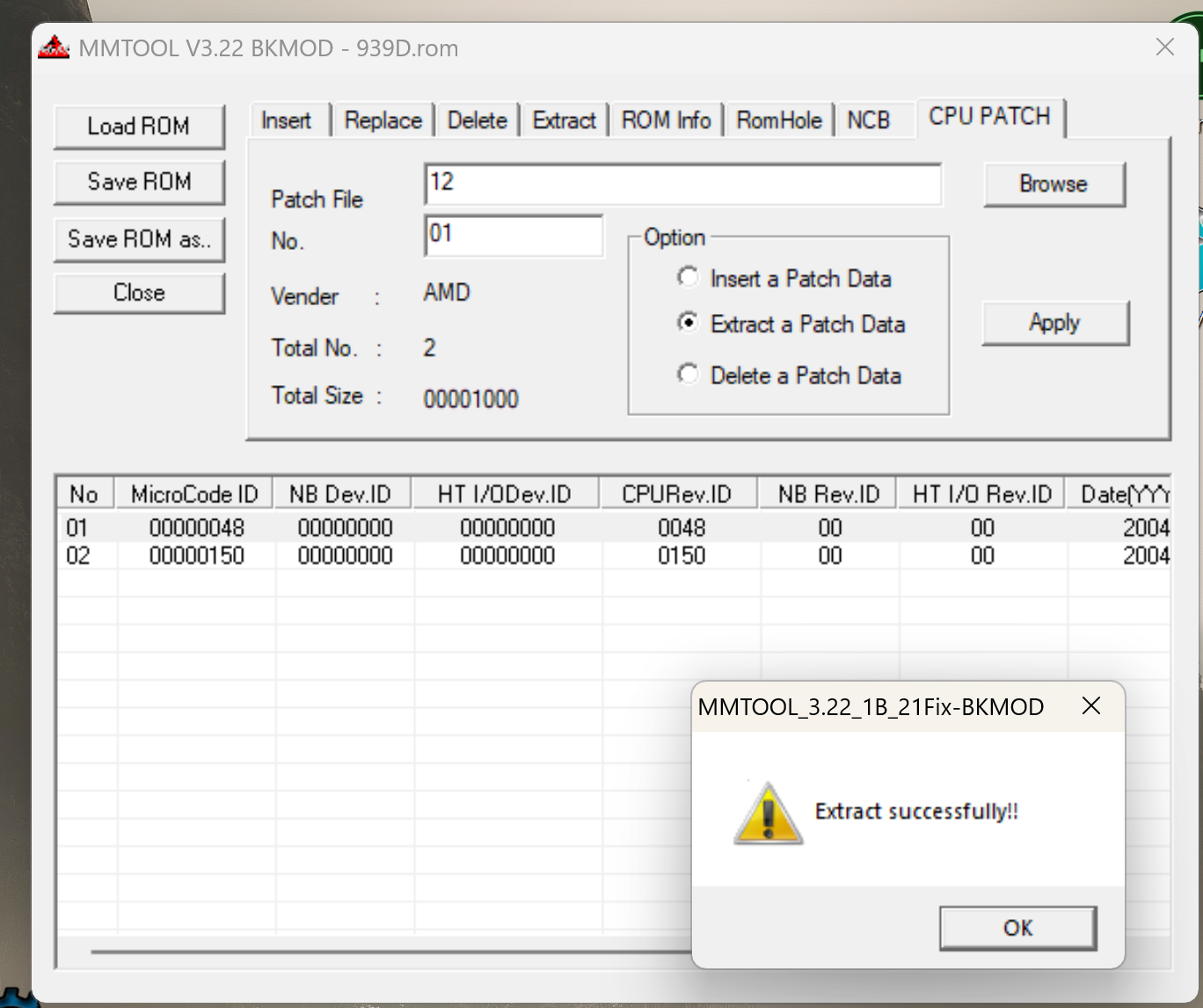

Bei ASrock Boards ging das damals mit MMTool. Du brauchtest nur dieses Tool, den Microcode (aus CPU Info, Spenderbios etc.), das Patchfile und hast dieses entsprechend im neuen BIOS implementiert. Ob dass dann funktioniert, wirst du sehen :D.
Hier am Beispiel eines Dual SATA2 Bios.
Reaktionen: konkretor und NMA

Ich kann mich wieder etwas daran erinnern, dass hatte ich auf einem 4Core Dual mit den Q9X5X
Zuerst werde ich jedoch auf die Bios Chips warten, um am Original nichts zu verändern und an die entsprechende BIOS Datei überhaupt ranzukommen, denn über die Exe, lässt diese sich nicht ohne weiteres extrahieren.

Ich konnte nun herausfinden, in welcher Art die Prozessorinformationen auf dem BIOS vorliegen, sodass ich über einen Hexeditor nun entsprechende Positionen ausfindig machen kann.
Ich muss mir nun nochmals ansehen, wie die Hashsumme, auch nach Änderungen, in einem, für den 4Mbit Chip passenden Wert vorliegt.
Dann müsste ich das eigentlich soweit hinbekommen.

Ich konnte die Agesa soweit "entkapseln" , jedoch noch nicht vollständig dekompilieren.
Sobald dies erfolgreich dekompiliert wurde kann ich die entsprechenden Hex Werte angleichen.
Zuletzt muss ich dann noch mit den entsprechenden AMI Programmen, einen neuen, integer Hash generieren und abgleichen.
