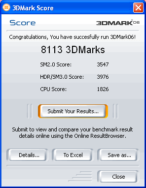

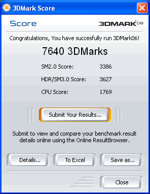

Aber warum ~ 500 Punkte weniger in 3DMark06?
Kann sein, dass das Timing für die RAMs anders erfolgt - nach dem BIOS-Update -
Ah ok..dann werd ich mal die timings des RAM's ändern und mal schauen was passiert.
Änderung der Timings bringt leider auch nichts..die spiele laufen seit dem Update auch mit 1 - 2 FPS weniger...hab inzwischen fast alle möglichen einstellungen ausprobiert..ich glaube da hilft nur noch das BIOS zu reflashen..
