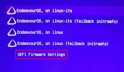

Ich habe im BIOS Fast Boot aktiviert ohne mir über die Konsequenzen bewusst zu sein. Jetzt habe ich keine Möglichkeit mehr ins BIOS zu gelangen. Beim Bootforgang bleibt der Bildschirm bis zum Login-Screen schwarz. Als OS habe ich EndeavourOS im Einsatz. Es gibt von ASRock ein Tool (Restart to UEFI), welches aber nur unter Windows läuft.
Unter Linux habe ich mit folgendem Befehl versucht ins BIOS zu gelangen:
systemctl reboot --firmware-setup
leider ohne Erfolg :(

Du kannst, wenn du im Windows bist, Shift gedrückt halten und dann Neu starten auswählen. Es steht dann "Bitte warten" und du landest automatisch im erweiterten Systemstart von Windows. Dort kannst du sagen, er soll in die UEFI Firmware booten und landest automatisch im UEFI. Kein unnötiges auf die Tasten hämmern von Nöten.
In Grub ist häufig ein entprechender Eintrag zu finden (ESC, wenn du den Screen beim Booten nicht siehst).
Ansonsten gibt es i.d.R. keine Tastenkombination, die das ermöglicht.

@Amaoto ich habe leider kein Grub sondern systemd-boot. Clear CMOS hat funktioniert. Fast Boot ist aus. Aber zum sauberen booten in Linux muss ich CSM im BIOS ausschalten.
Sobald ich das mache ist das Bootverhalten das gleiche wie mit Fast Boot :(
