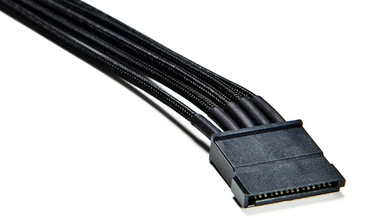

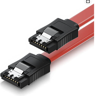

Als SATA Kabel verwende ich "nur" den schmalen Stecker:
Wenn ich die Karte per Adapter verbinde, dann wird die "gesamte breite" an der SSD als Stecker genutzt:

SidekickJohn schrieb:

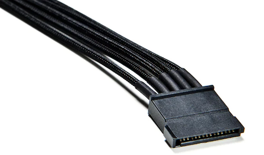

Unterschied den ich aktuell sehe:
Und Stromversorgung vom Netzteil natürlich.

ich schätze das ist das Problem... bislang keine extra Stromversorgung, da ich dachte die kommt wie bei der WD HDD über den dünnen SATA Stecker mit.
Melde mich gleich nochmal...
Ok das war des Fehlers Lösung. Das Problem saß wie so oft vor dem Rechner. Kaum ist Strom dran läuft die SSD auch über SATA wie sie soll.
jetzt würde ich gerne fotos davon sehen... über das SATA-datenkabel kommt kein strom.
Reaktionen: SidekickJohn und catch 22

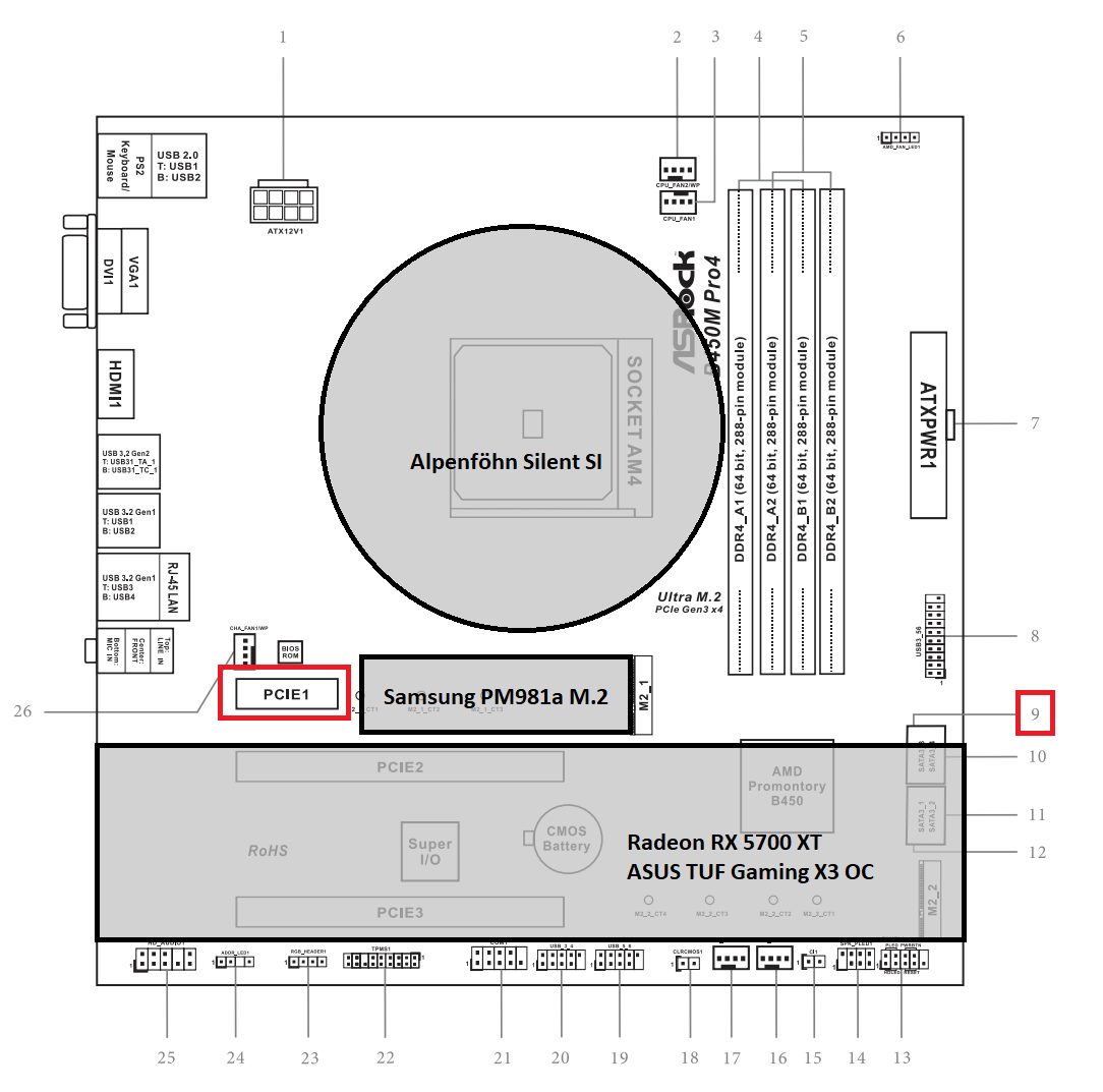

Hi Zusammen,
folgende Situation, ich habe auf meinem ASRock B450M Pro4-F aktuell folgende Speicherkomponenten verbaut:
  • Auf dem M2_1 Port:
    • SSD: 512 GB M.2 2280 PCIe x4 Samsung PM981a NVMe SSD
  • Auf dem SATA3_3 Port (Rote Nummer 9, rechts auf dem Bild):
    • WD Blue 3TB WD30EZRZ
Die Belegung sieht aktuell so aus:
Vorhaben:
Ich würde mir jetzt gerne eine 2 TB SSD zusätzlich einbauen, da mir die WD Blue I/O technisch zu langsam ist. Z.B. liegt die Datenträger Auslastung bei 100% wenn ich dort Sourcecode Dateien (Java / Typescript) liegen habe und meine IDEs starte (VS Code / Intellij) bzw. damit arbeite. Für Spiele ist das natürlich auch nicht das Gelbe vom Ei.
Meine Use-Cases sind also:
  • Java-/Typescript-Sourcecode lagern und IDEs schnellen Zugriff ermöglichen
  • Spiele auf dem LW installieren
Meine Fragen:
  • Kann ich bei meinem Mainboard den rot umrandeten PCIe1 Steckplatz für eine SSD verwenden?
  • Wenn ja, welche Art SSD muss ich dafür genau suchen? Bin überfordert mit x4-x16, PCIe, m2, NVMe ... Kürzeln.
  • Oder muss/sollte ich einen der SATA3 Ports (Nr. 10/11/12 auf dem Bild) nutzen?
Die Bedienungsanleitung des Mainboards findet man hier, aber ich werde nicht so recht schlau daraus: https://download.asrock.com/Manual/B450M Pro4.pdf#page=13&zoom=100,0,0
