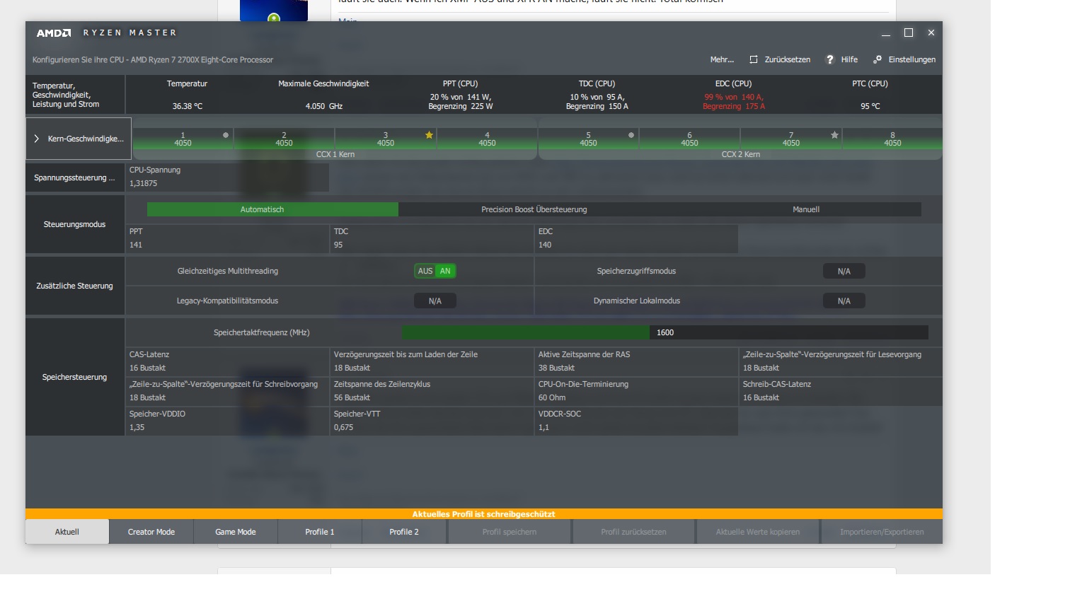

Ich hatte gestern erst wieder CPU auf Wakü umgebaut und kurz Prime95 rennen lassen um Temps zu checken. Bei 100% Last auf allen Kernen sind die "nur" bei 3,67 GHz bei ner Temp von 53°. Das war es, was mich gewundert hat. Sollten die bei ausreichend thermalem Spielraum nicht weiter boosten können? Ausgelesen hatte ich das mit Aida64
So sieht mein Ryzen Master aus.

Aufjedenfall...4ghz+ Allcore sollten drin sein.

Stell doch mal im Ryzen Master auf PBO...was passiert dann?
Mit PBO in RyzenMaster an boosten sie alle so auf 4050. Schonmal besser :D
Temp 54° mit 100% Last auf allen Kernen
Na immerhin ein kleines Erfolgserlebnis:daumen:...jetzt nur noch XFR2 zum laufen kriegen.Hast denn schon auf Win 1903 geupdatet?
