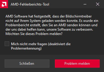

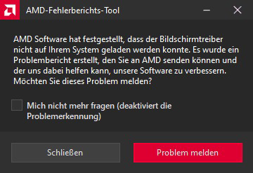

Wenn ich es zur Installation der Grafiktreiber schaffe, tritt mittlerweile auch jedes Mal folgender Fehler auf: „AMD Software hat festgestellt, dass der Bildschirmtreiber nicht auf Ihrem System geladen werden konnte. Es wurde ein Problembericht erstellt, den Sie an AMD senden können und der uns dabei helfen kann, unsere Software zu verbessern.
Möchten Sie dieses Problem melden?“.
Und sogar wenn ich dann die Installation hinter mir habe und den Pc neu starten muss um die Installation wirksam zu machen, kommt direkt wieder ein schwarzer Bildschirm und die Grafiktreiber sind direkt wieder weg.

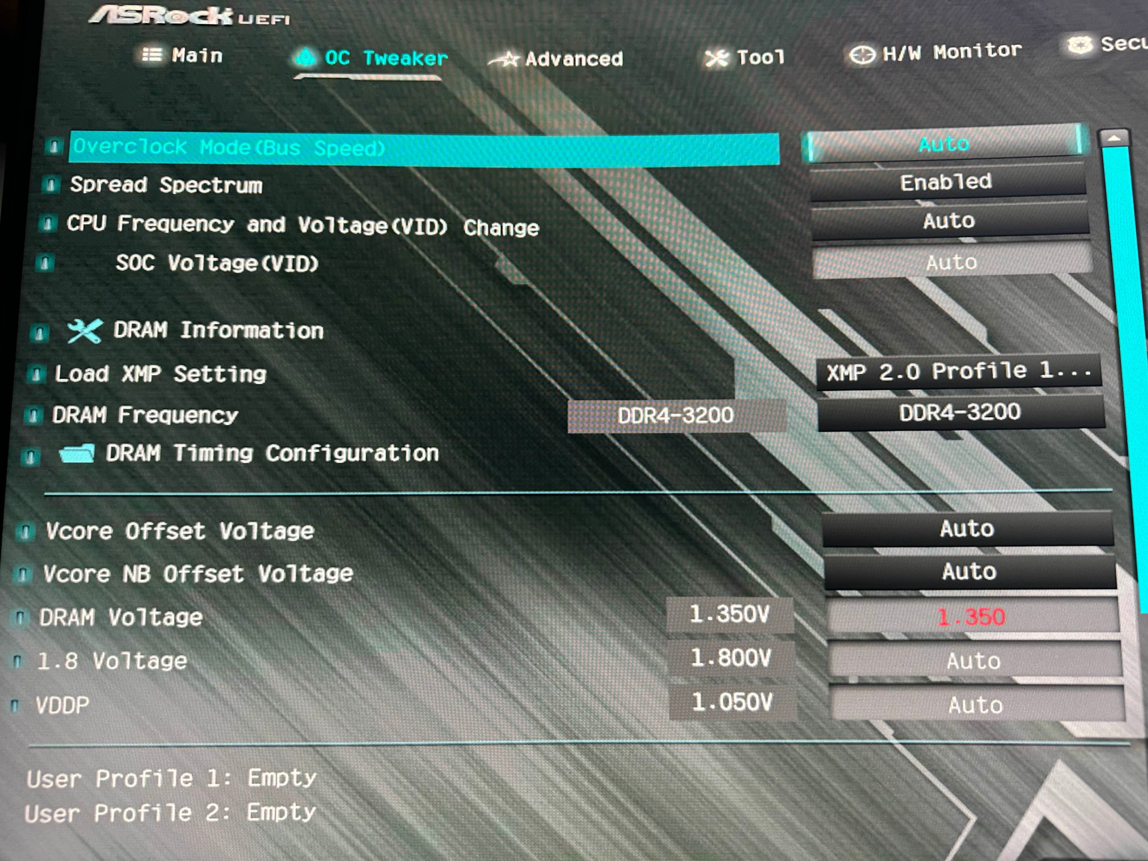

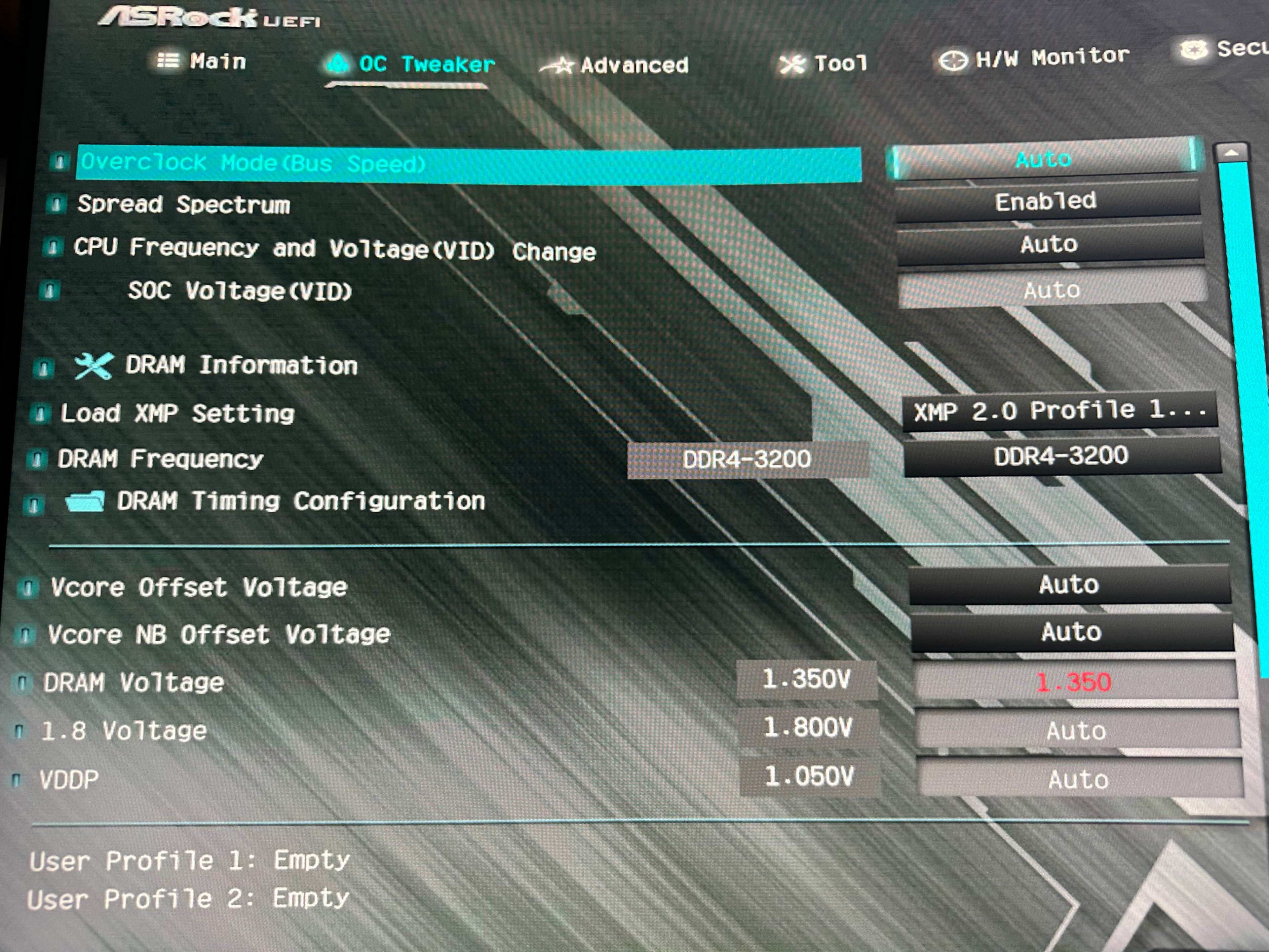

Im BIOS habe ich, siehe Bild unten auch ein rotes 1350V bei DRAM Voltage stehen, hat das etwas zu bedeuten?

Die wenigsten Ryzen 2xxx schaffen die 3200 stabil Out of the Box mal ohne Xmp probieren.

Hypothese(n):
1)
Du nutzt ein altes BIOS mit einer vergleichsweise alten CPU. Deren Speichercontroller schafft deinen neuen Ram nicht. Der hat laut Screenshot DDR4-3200. Laufen könnte hingegen DDR4-2933.
Willst du mehr, brauchst du ein neues BIOS und/oder einen besseren Speichercontroller.
Und den gibt es in Form einer besseren, neueren CPU - für dein Mainboard.
