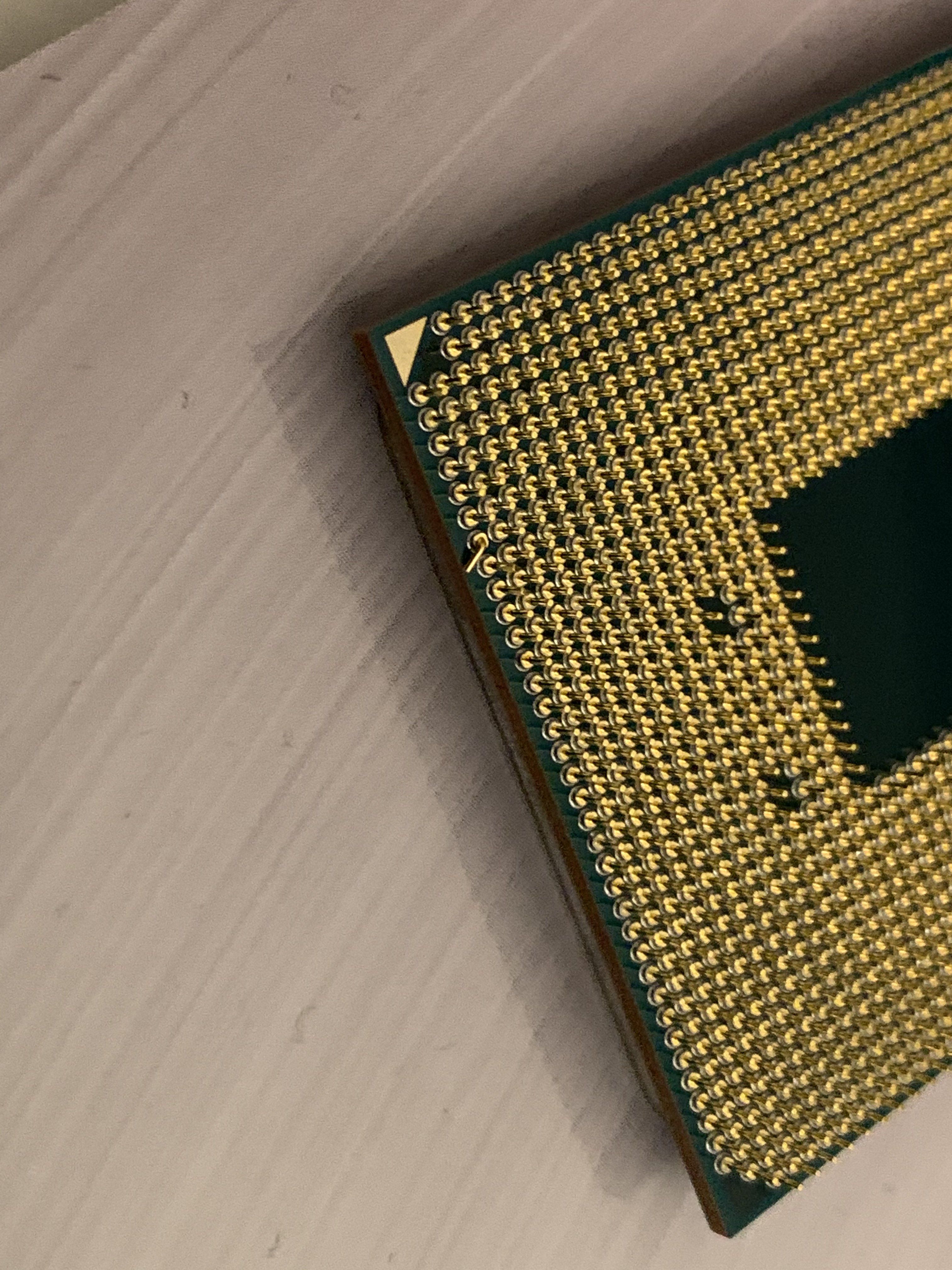

nachdem ich den Rechner defacto komplett zerlegt habe, habe ich wohl den Fehler gefunden. Es ist ein Pin an der CPU verbogen. 😭
hoppala,
na, dann nichts wie ran an den Pin,
geht gut mit ner pinzette,
aber nicht zu oft, hin und her richten, sonst bricht er ab,
oder ne Kreditkarte, hinten die ganze reihe herhalten, und vorne dann den pin aufrichten,
und auch den sockel, mit ner lupe, wenn vorhanden prüfen , ob da was am rand eingedrückt ist,
haben schon viele ganz andre gebogene Pins wieder hin gekriegt
aber man glaubt gar nicht , wie sowas passieren kann, in deinem Fall, mich würds nicht wundern, wenn der Pin nach innen gedrückt wäre, aber von innen , quasi nach außen ?
Reaktionen: TøxicGhøst
Hab den Sockel schon geprüft, war aktuell keine Auffälligkeiten zu finden. Werd erstmal schaun, ob ich reklamieren kann. Zur Not hab ich ja noch meinen aktuellen PC, der geht ja noch. 😁
asso, du meinst, dass dies schon vorher war ? hm , probieren geht über studieren,
wie geschrieben, ganz eigenartig, normal, wenn man aus versehen dran stößt, biegen die pins nach innen, aber der ?
bzw, wenn die CPU mitsamt dem Kühler rausgeht, sind oft ganze reihen in eine richtung gebogen...
hab auch erst die Kühlung abgebaut und dann erst die CPU raus genommen. Mich hat es halt auch gewundert, das es nur diese einzelne bin war. alle anderen waren nicht verbogen oder so.
ja, geht ja auch nicht anders, weil der kühler den Bügel verdeckt..
gute Nacht...
Da es nur ein einziger Pin ist und der seltsamerweise nach außen gebogen ist würde ich auch schon eher darauf tippen dass die CPU so ankam. Da würde ich bevor man versucht den zu richten auch erst mal eine Reklamation veranlassen. Vor allem wenn das vorherige System noch läuft.
Wenn der Pin beim richten abbricht war es das nämlich mit der Gewährleistung.
