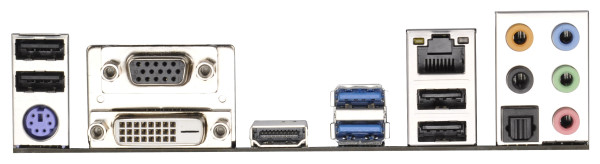

PS/2 Anschluss hat das Board nur für die Maus und die Tastatur, wenn ich ein Adapter kaufe, sollte da ja dann nicht passen oder?
PS/2 Tastatur anschließen und schon wirst du wohl auch ins UEFI/ BIOS gelangen.

Diese PS2 Ports an den neuen Boards sind meist kombiports. Da kannste entweder ne maus oder ne tasta anschließen.
Besorg dir n adapter und mach den Legacy-Support an falls er es nicht ist. Falls dieser an ist, ist es schlichtweg ein defekt
Wie gesagt PS/2 Anschluss ist nur für die Maus vorhanden, das passt glaube ich kein Adapter für die Tastatur Version oder (meine das die unterschiedliche Pins hatten).
Edit: Ah danke raphi1995, werde ich mal probieren
Lila = Tastatur, nix Maus
ATX-Blende I/O Panel
- 1 x PS/2 Keyboard Port
Quelle : http://www.asrock.com/mb/overview.de.asp?Model=B75%20Pro3-M
