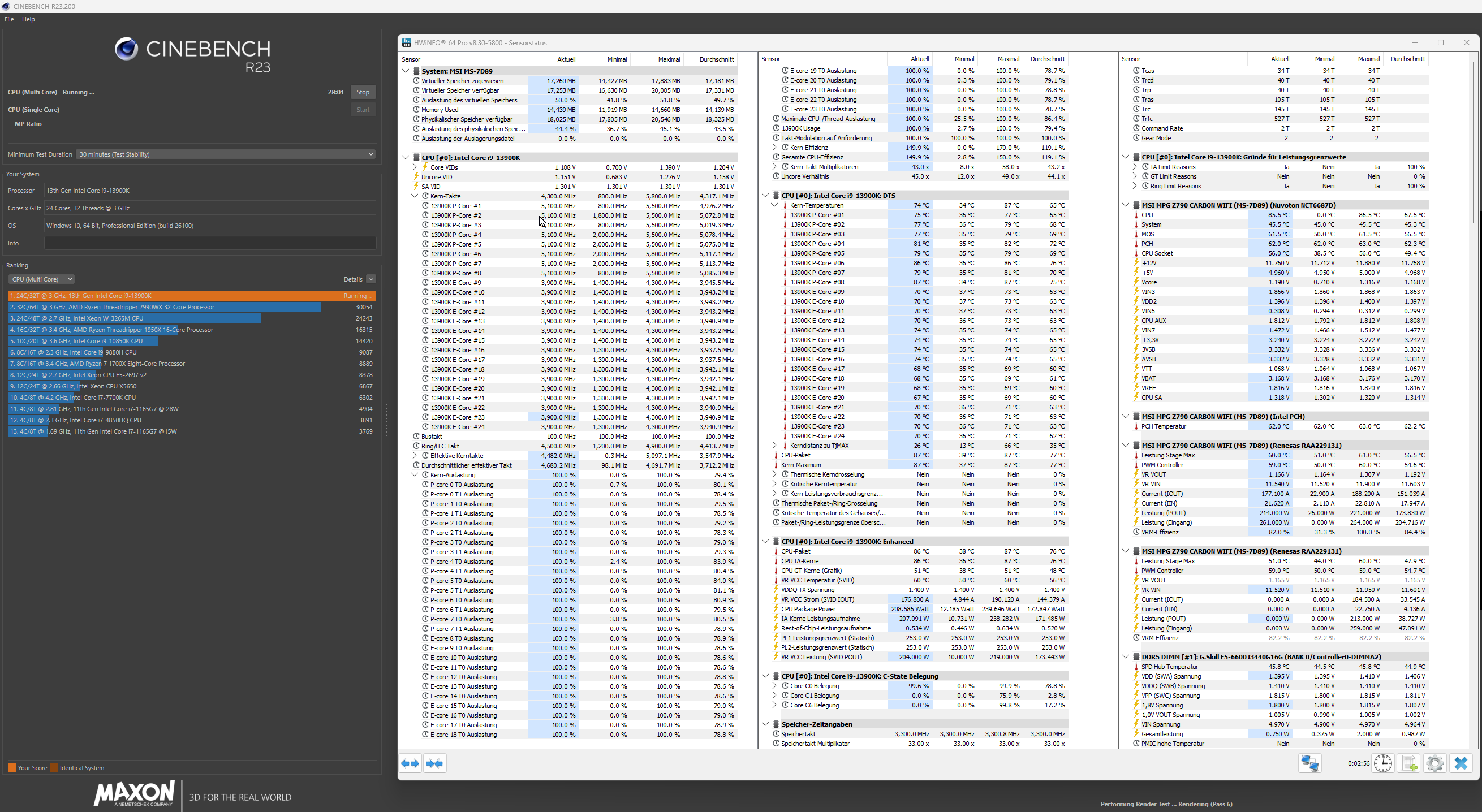

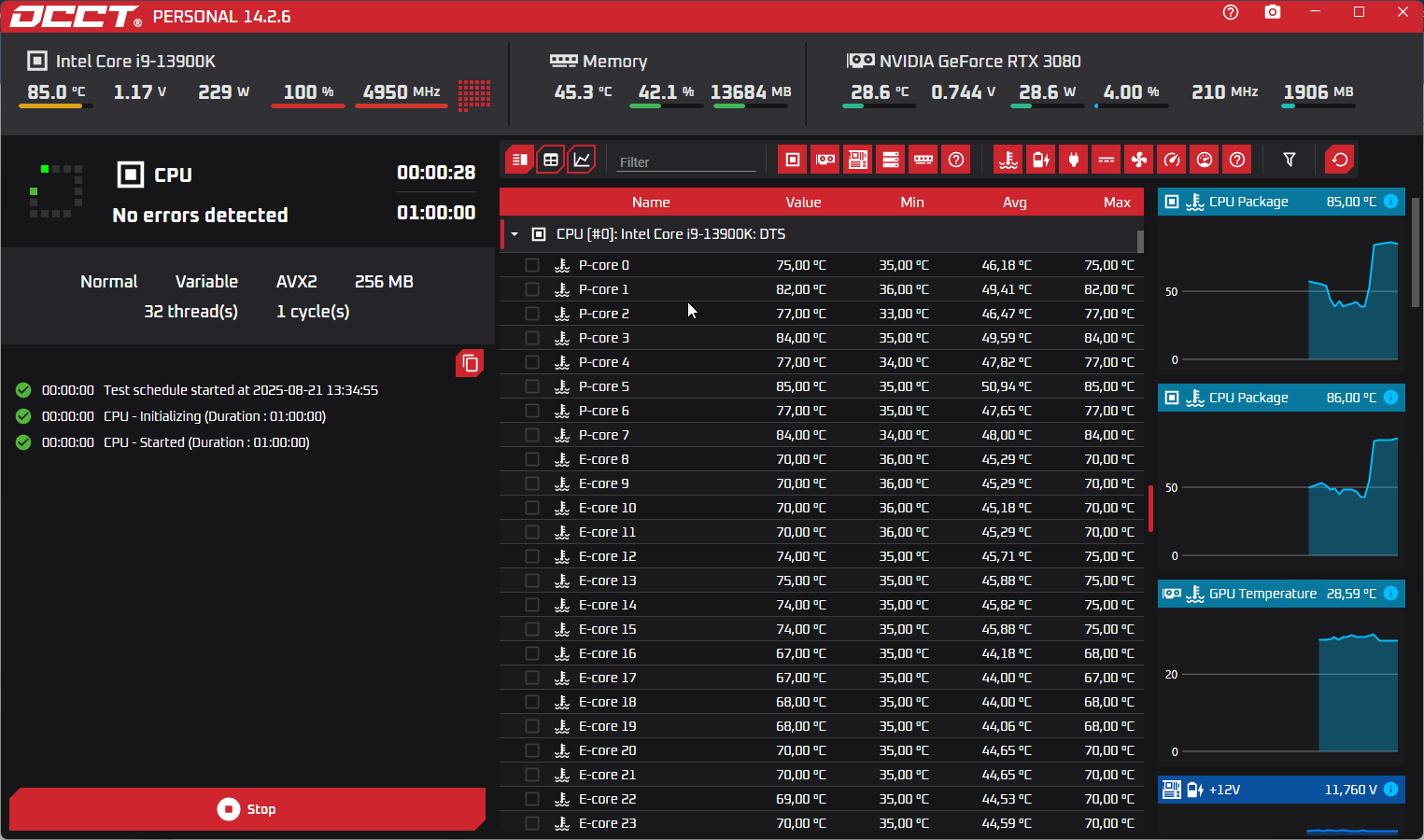

Hier mal zwei Tests, die ich heute gemacht habe.
Wie kommt es das ich nur 1,170v bzw. 1,190v anliegen habe? Mein UV habe ich aber auf 1,320v ermittelt und niedriger kann ich mit 24 Kerne nicht gehen, da mein Prozessor ansonsten nicht immer stabil laufen würde. P1 und P2 sind auf 253 Watt eingestellt und in beiden Tests komme ich auf etwa 210 - 230 Watt. Also bezüglich der Leistungsaufnahme wird nichts limitiert. Trotzdem müsste mein Prozessor 5,5 GHz auf alle P-Kerne und 4,3 GHz auf alle E-Kerne erreichen.
Mal schauen, ob du darauf kommst. :)

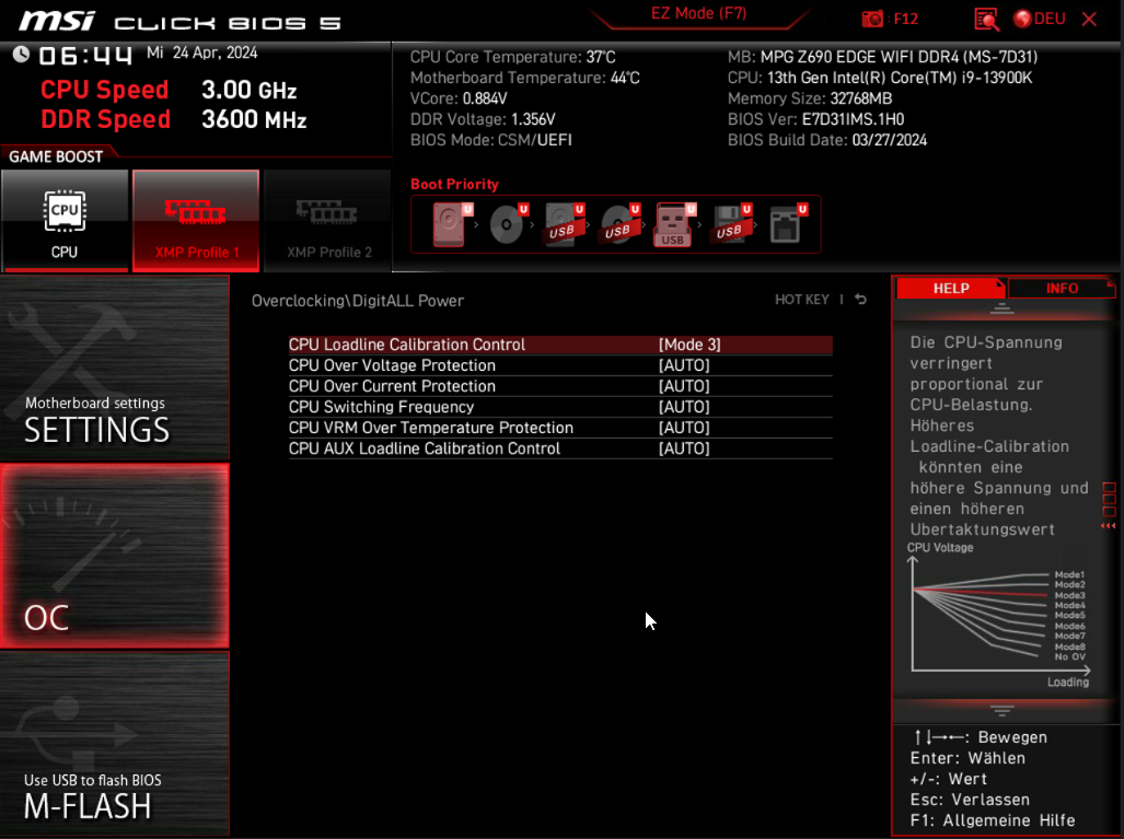

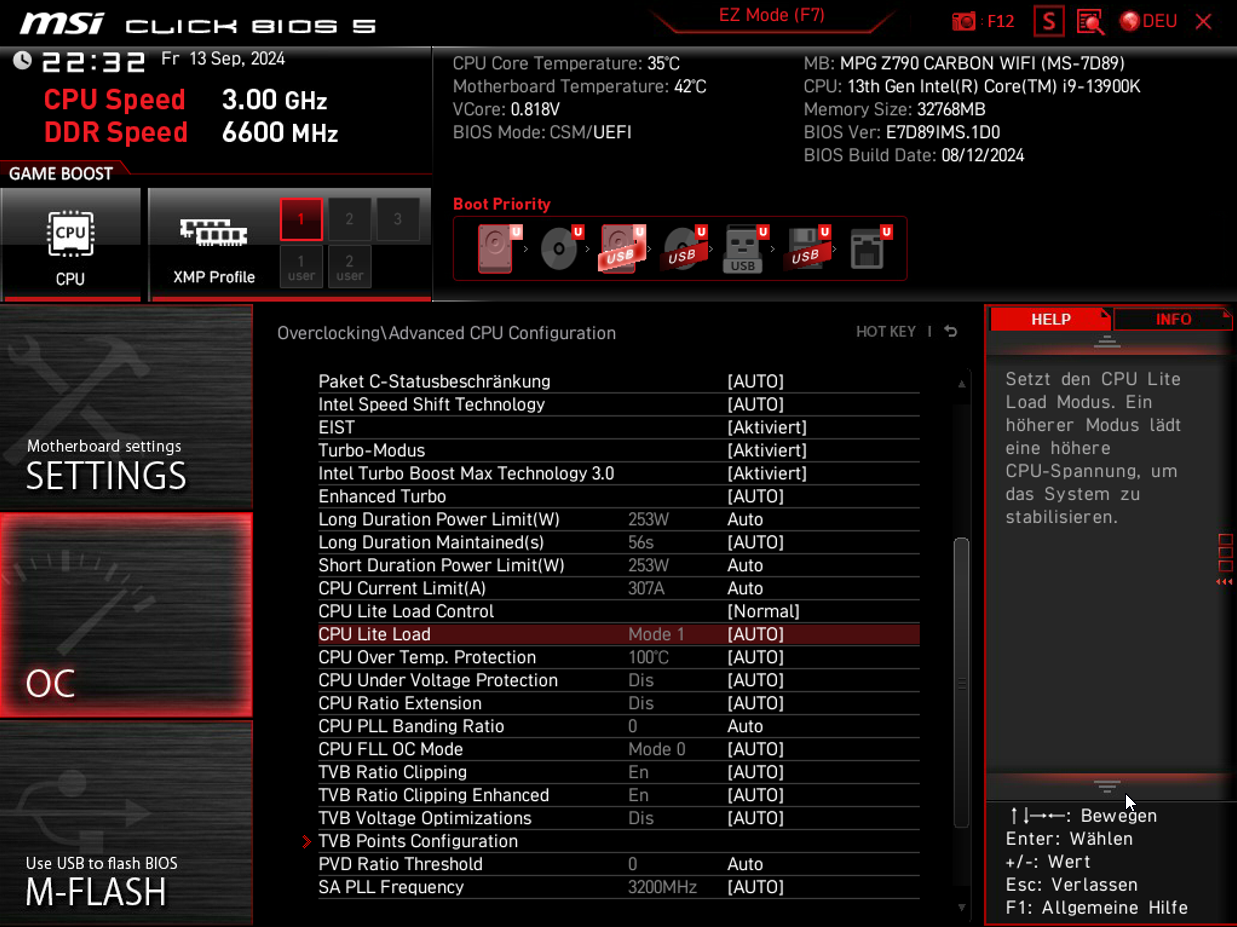

Meine Einstellungen:
Ashampoo_Snap_Donnerstag, 21. August 2025_13h10m2s.png Ashampoo_Snap_Donnerstag, 21. August 2025_13h9m29s.png Ashampoo_Snap_Donnerstag, 21. August 2025_16h23m2s.png
P1 = 253 Watt
P2 = 253 Watt
Ampere : 307A
Ansonsten habe ich nirgendwo was verstellt oder weiter optimiert.
