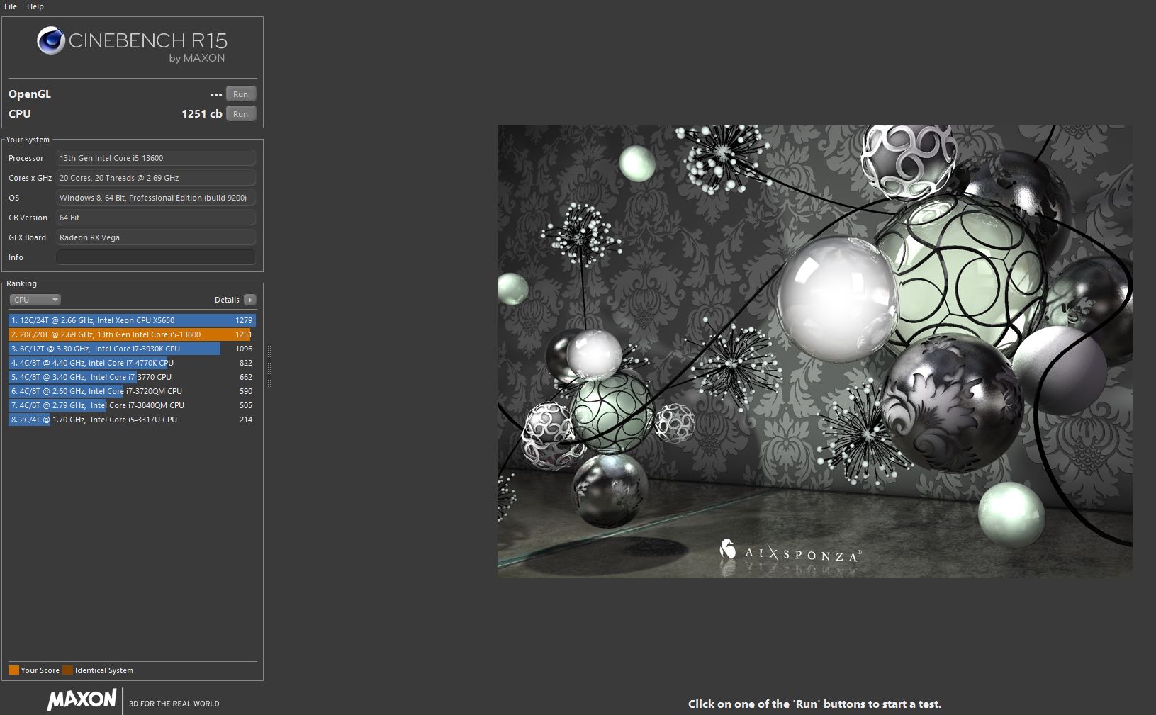

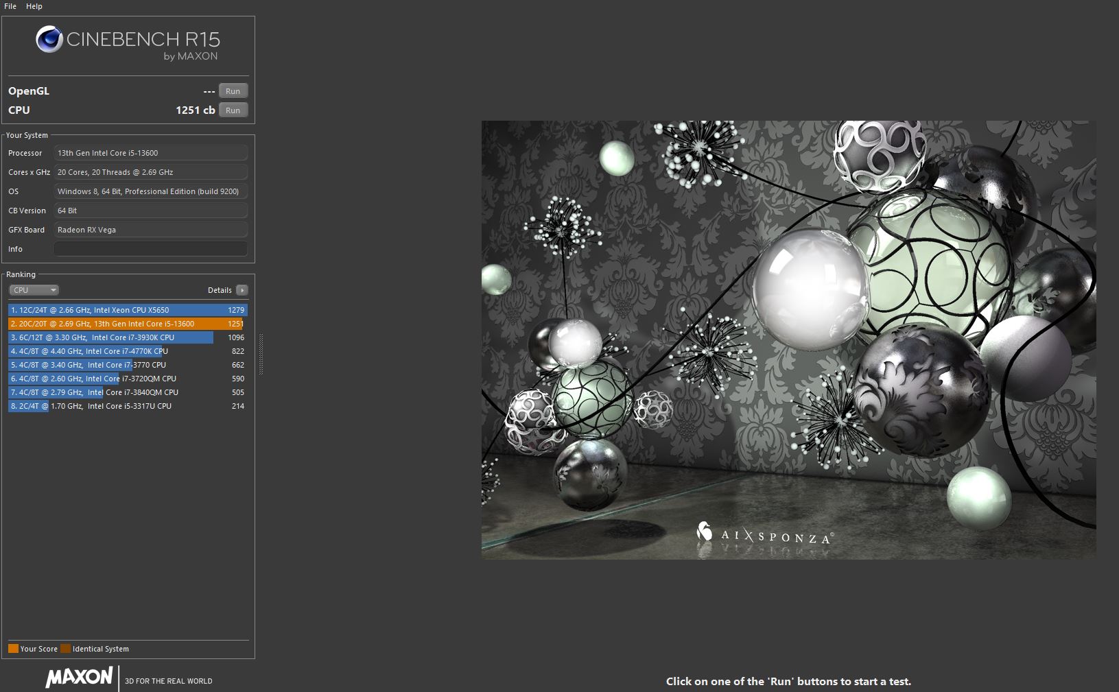

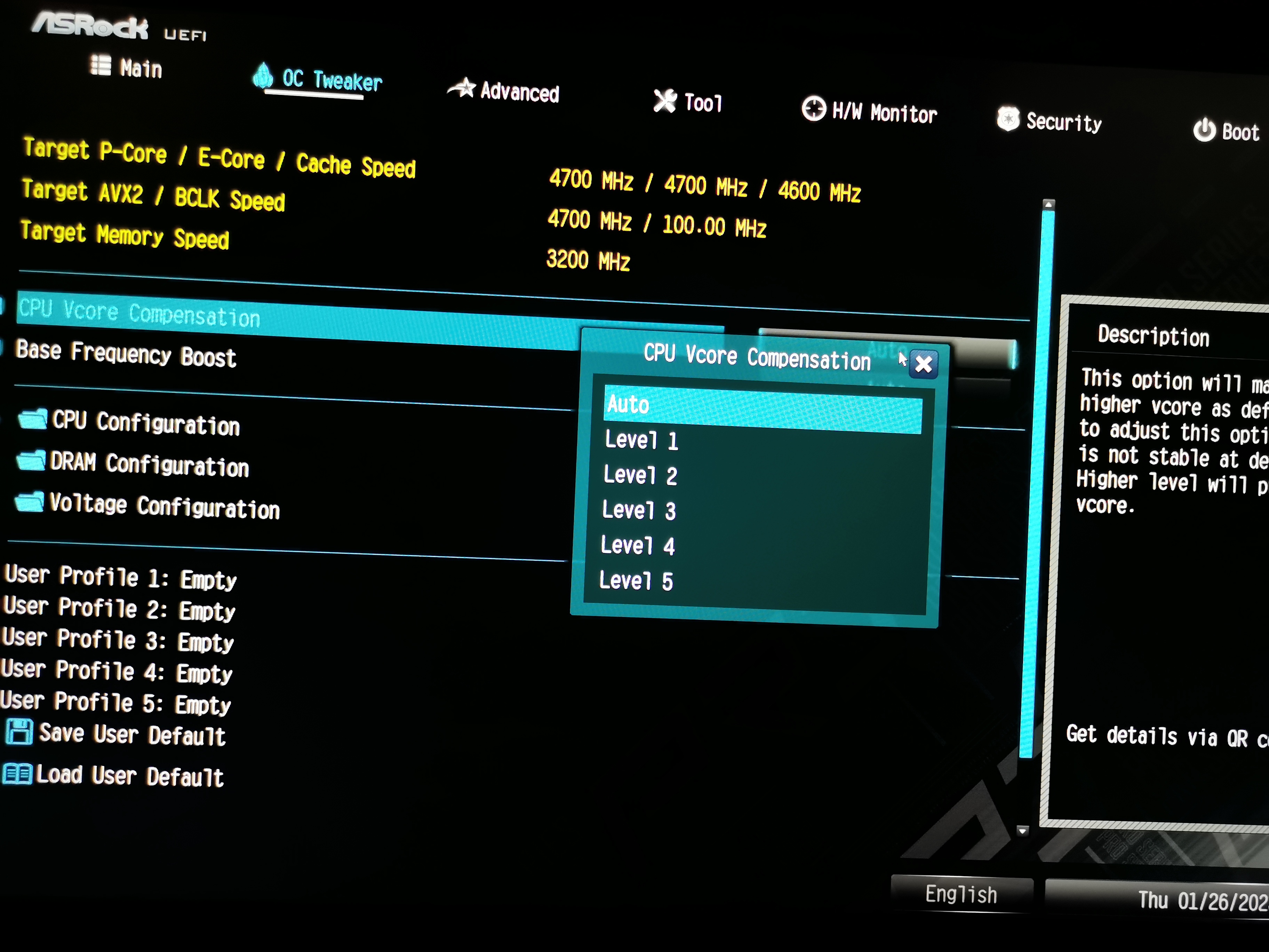

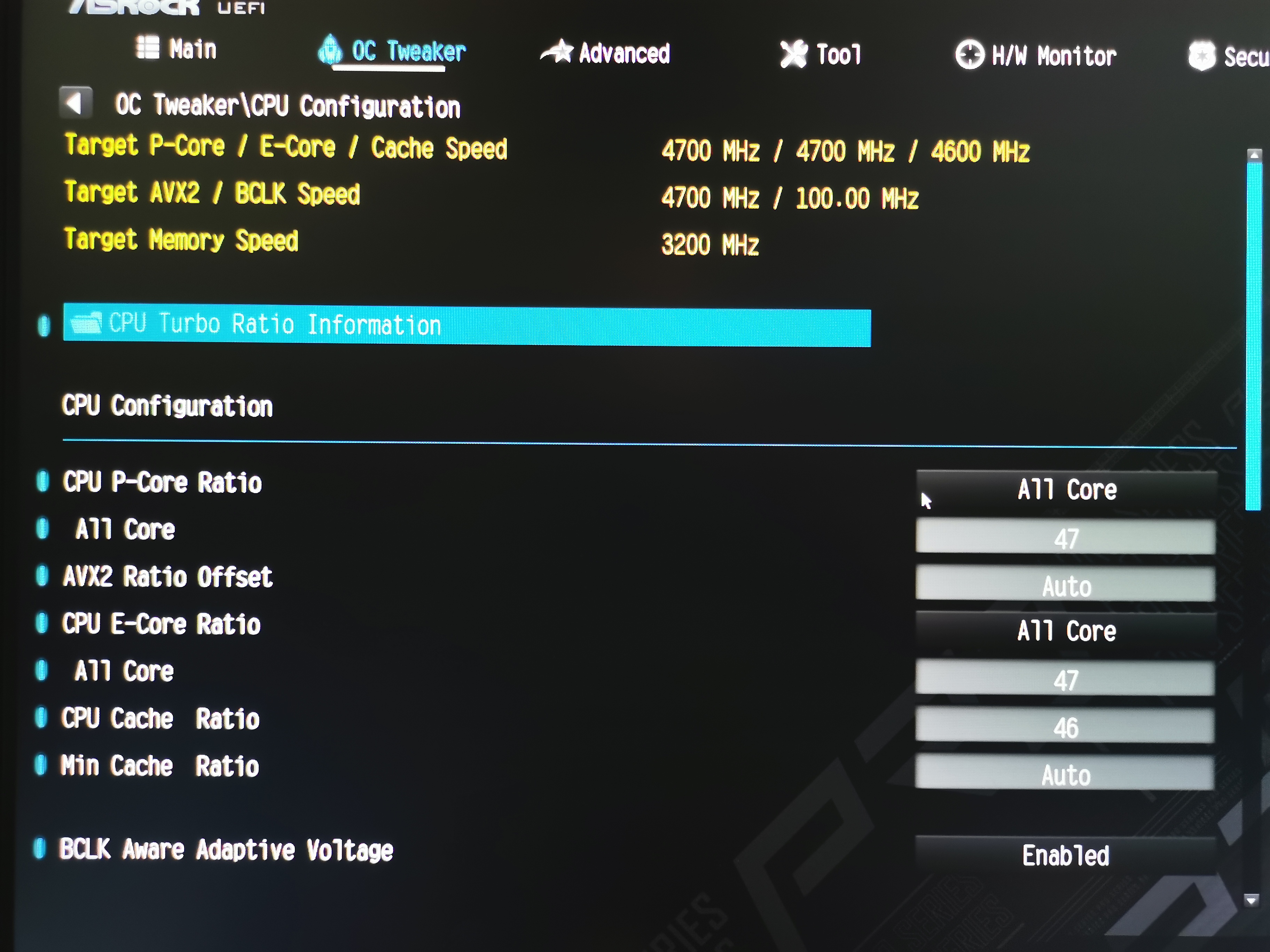

CPU und Mainboard Upgrade. Der CPU hat die Leistung wie mein I5 10400F. Im Cinebench R15 hat meine CPU nur 1240 Punkte. Auch in anderen Benchmarks kommt die CPU nicht richtig auf touren. Nutze Windows 10 mit allen Updates. Chipsatzteiber installiert. Starte ich einen Benchmark direkt sofort nach dem PC Start ist die volle Leistung da. Sobald Windows 5min -7min im Betrieb ist wird mein CPU runtergebremst. Habe daraufhin das Windows um es auszuschließen auf einer alten 128GB installiert. Dort ist das gleiche Problem. Bios Update gemacht aber der Fehler bleibt.
Bios Update, Treiber, Windows neu istalliert

Wie sind denn die Temperaturen bei den Benchmarks?
War da nicht was, dass die E Cores mit Windows 10 nicht vernünftig laufen und Windows 11 empfohlen wird?
R15 kann mit den E-Cores nicht umgehen, auch R20 kann es nicht richtig unter WIN 10.
Nimm mal R23 und du wirst sehen das die Ergebnisse passen und konstant sind.
Vor allem ältere Software unter Win 10 kann nicht richtig mit P-Cores und E-Cores umgehen und oft werden nur E-cores genutzt anstatt P-Cores oder alle Cores. Unter Win 11 funktioniert es besser mit älterer Software wegen dem besseren Sheduler.
Na dann mal mit Windows 11 probiert? Bios auf dem aktuellen Stand?
Warum benutzte überhaupt noch Windows 10, das kommt nicht so gut mit den E Cores zurecht, würde mir überlegen in dem Zug zu wechseln.

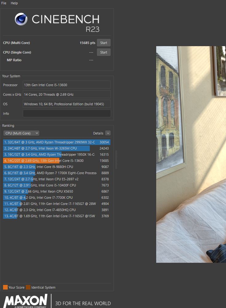

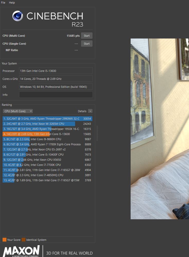

So Cinebench mal ausgeführt. Stimmen die Werte? War das erste mal mit der Version. Nee, Windows 11 hatte ich mal wo es rausgekommen ist. Das war nicht so meins
Die knapp 16.000 können hin kommen. Teste es ein paar mal und wenn die Werte nur etwa 50-100 Punkte abweichen, dann sollte es normal laufen.

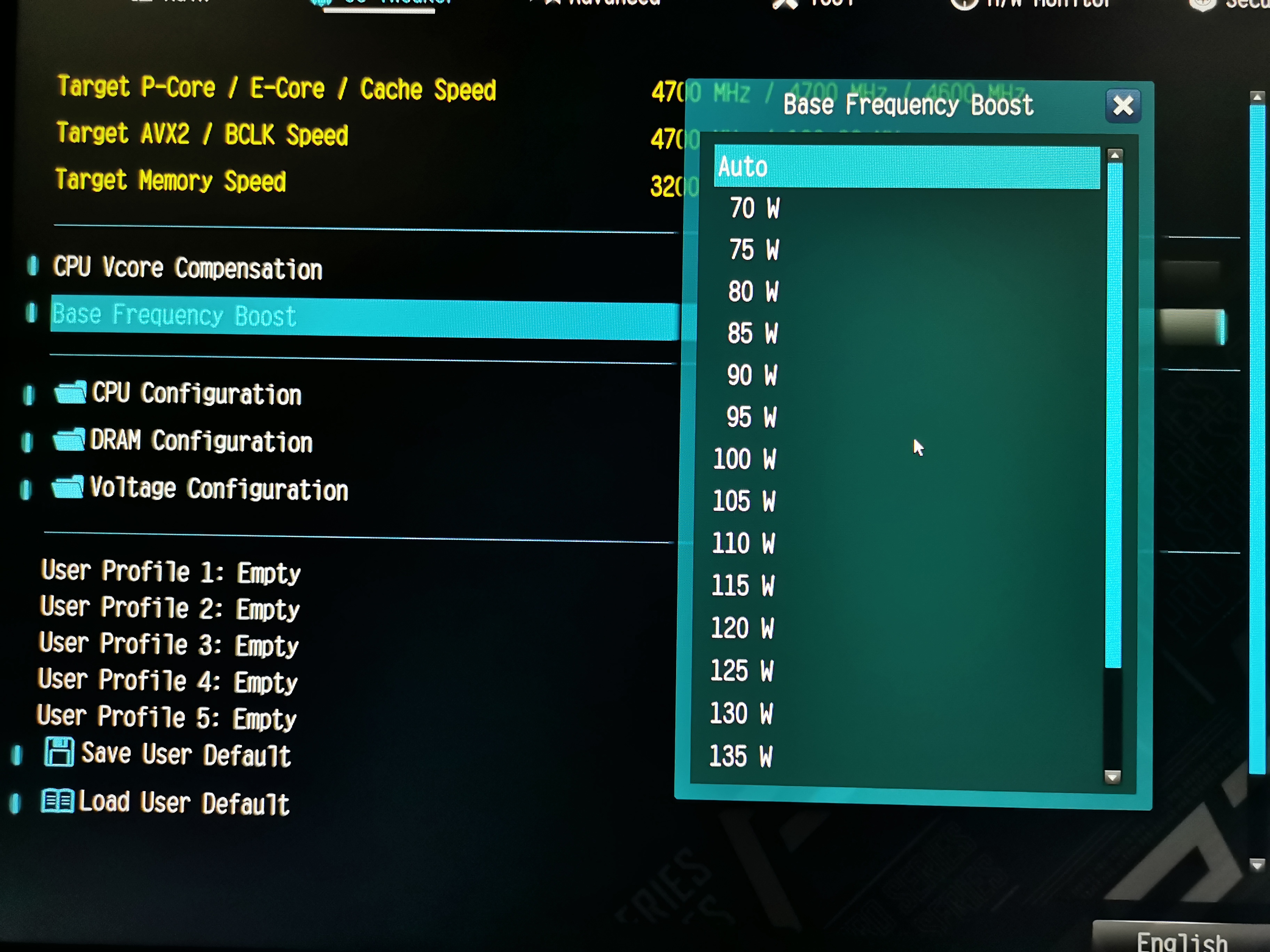

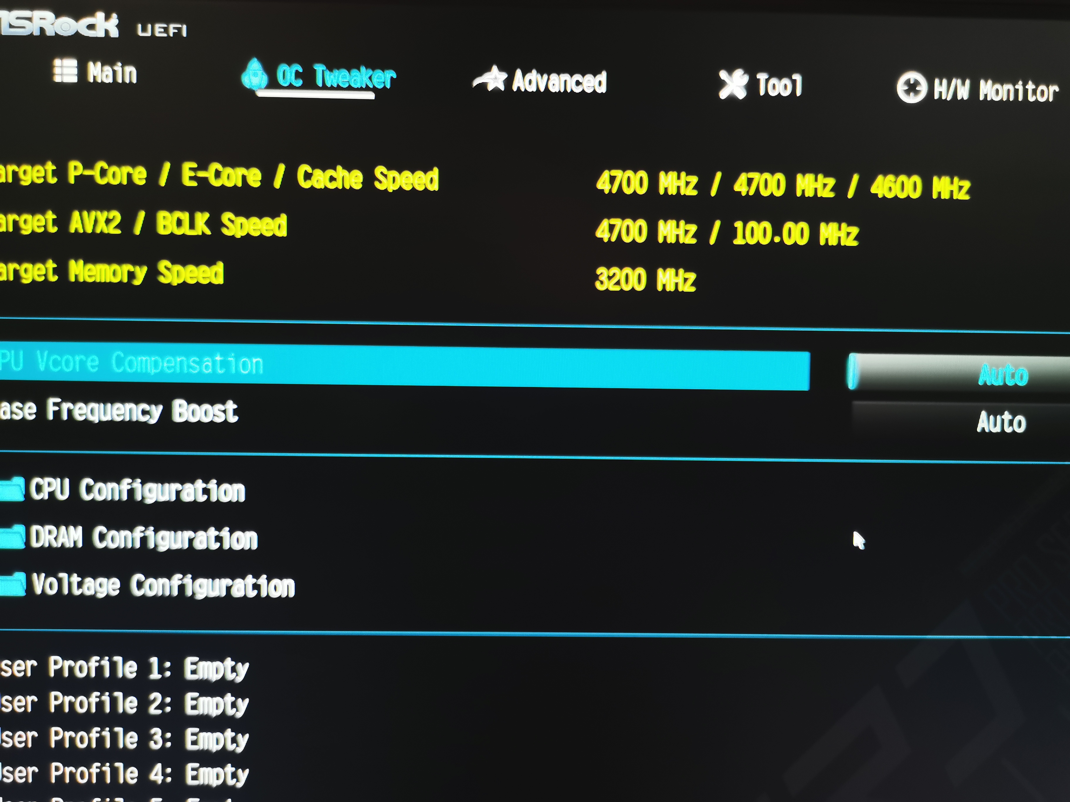

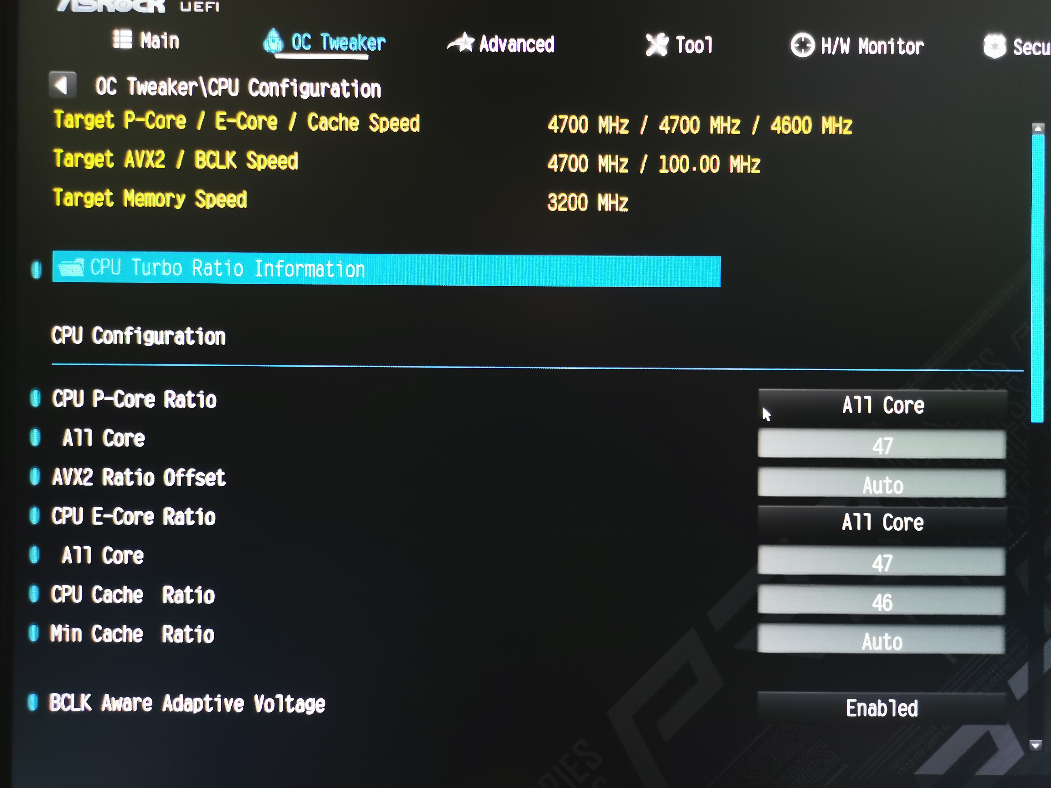

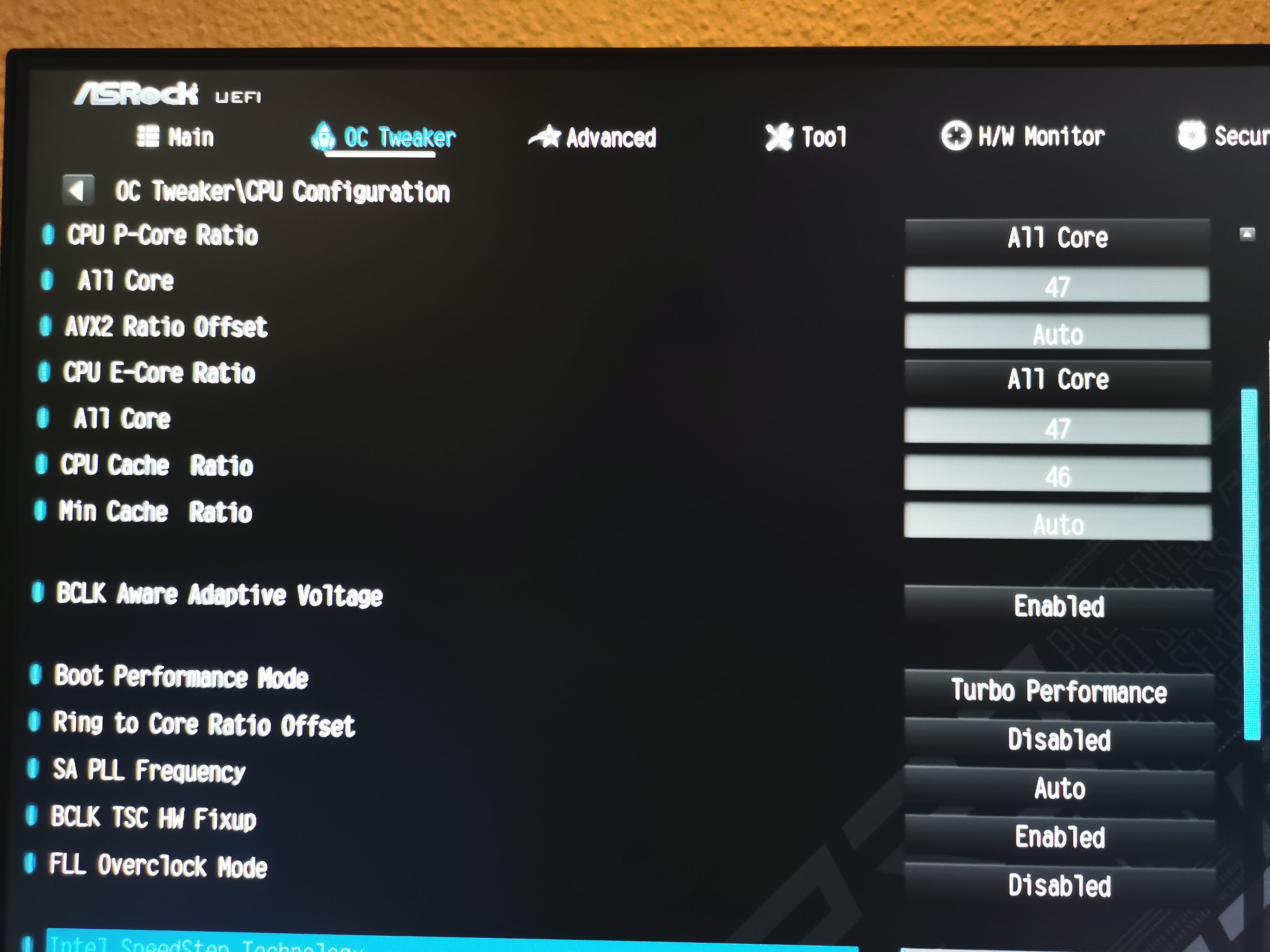

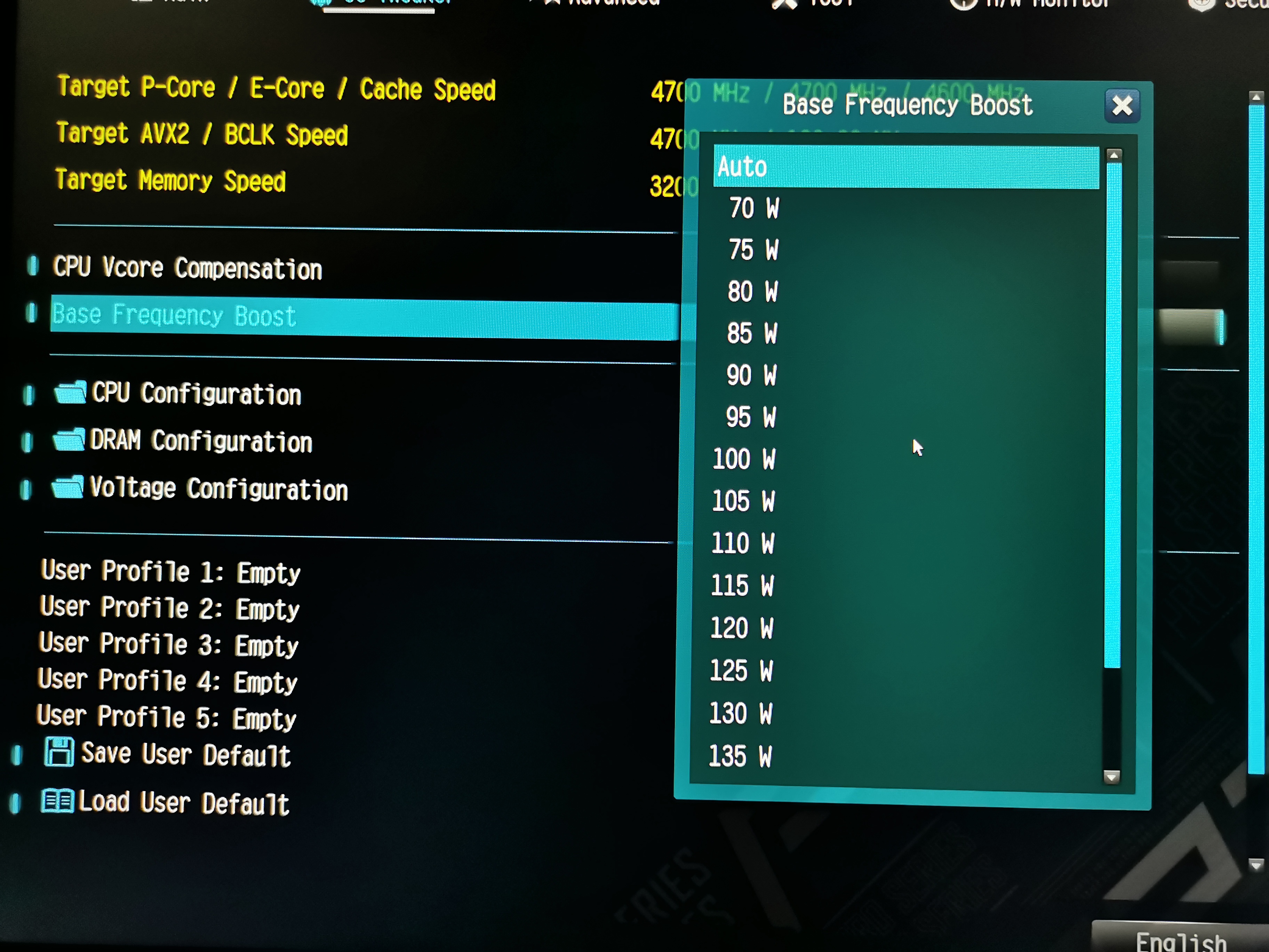

Windows 11 braucht es nicht für volle Leistungen unter CB R23, aber korrekte UEFI-Einstellungen. Was kannst Du beim 1. Screen bei der Option "Base frequency boost" auswählen?

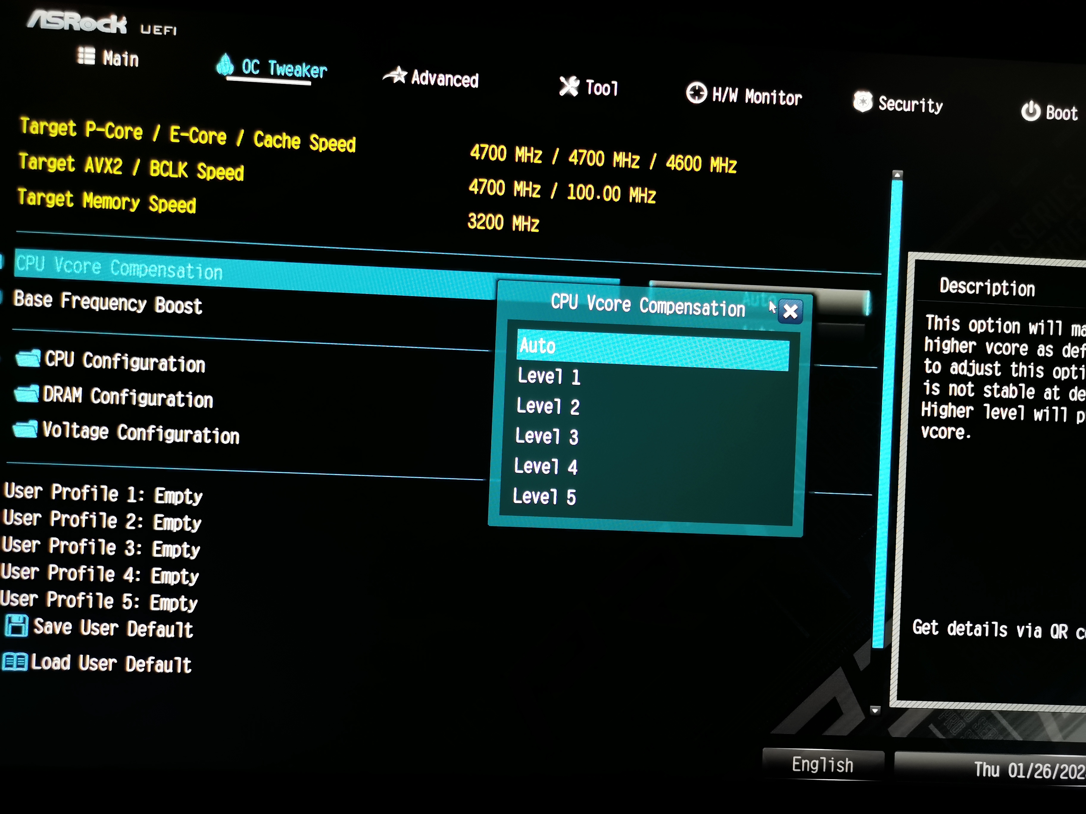

Und beim OC-Tweaker => CPU-Configuration bitte alles auf Auto stellen. Die Alder-Lake Non-K CPUs mögen auch kein OC des Ringbus, ein 12500 bei mir ist dadurch langsamer geworden.

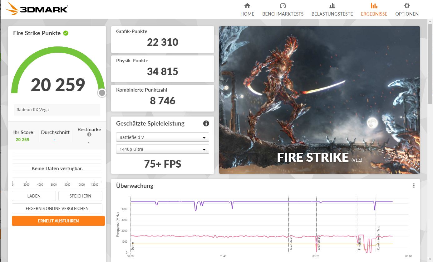

@g0l3m da steht ja alles auf Auto im Bios bei der CPU. Ich glaube das lag wohl wirklich am Cinebench R15. PL2 ist so bei 147W wo und wie so etwas einstelle keine Ahnung in dem Bios
