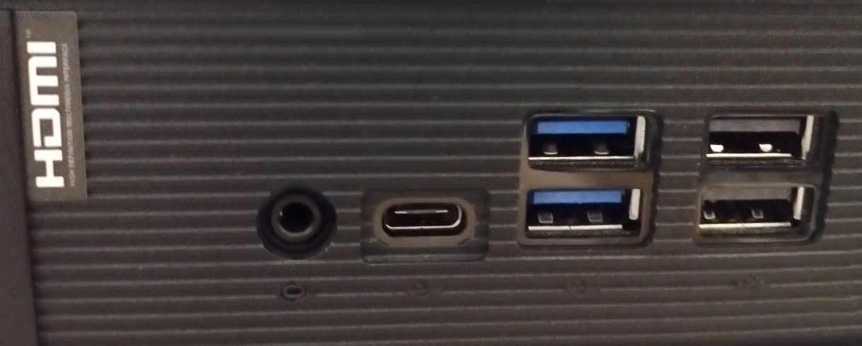

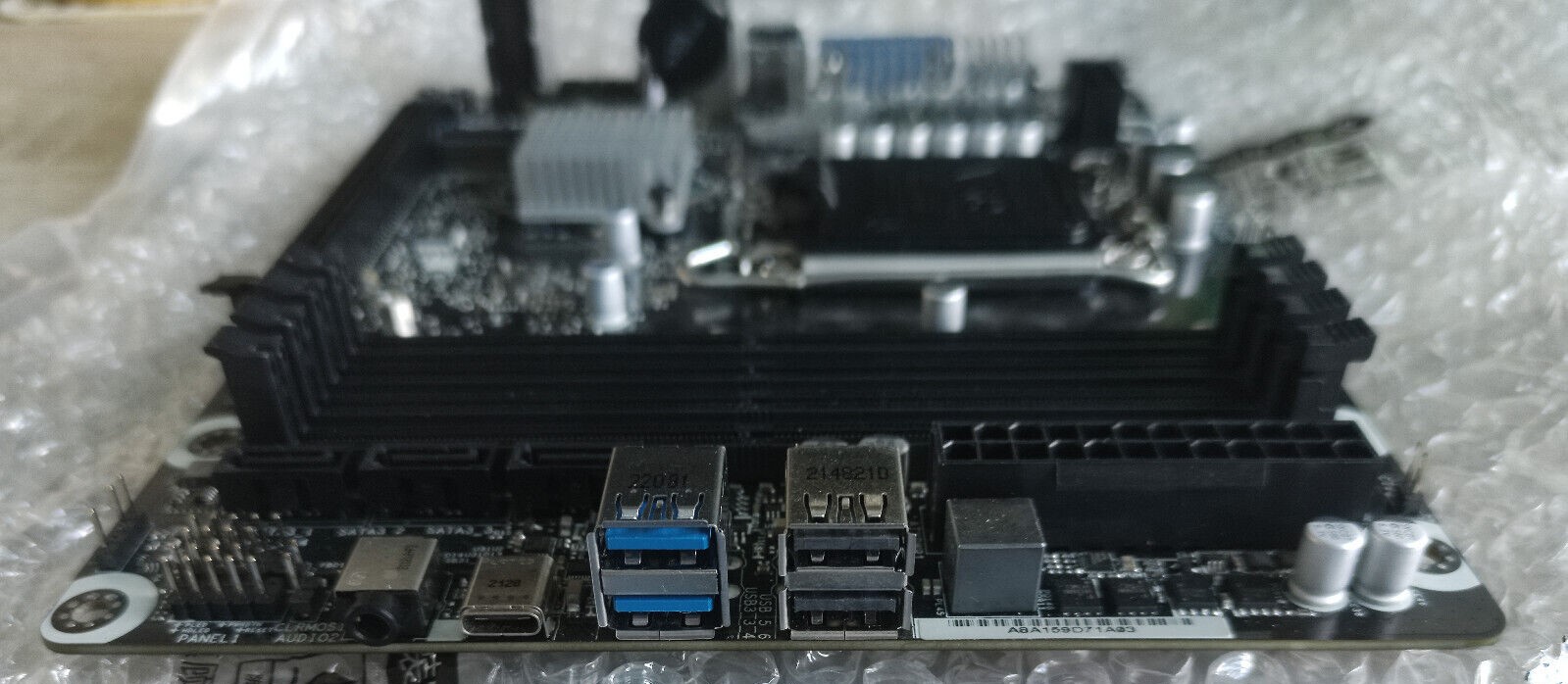

Ein Standard Mini-ITX passt da nur bedingt. Die Befestigungspunkte und I/O-Blende passen.
Das originale Board ist etwas länger und hat aufgelötete Anschlüsse (USB) bei der Front, die dann fehlen. Muß man sich eine andere Frontblende zurechtbasteln.
mini-ITX 170 x 170mm, DeskMeet dagegen 170 x 210mm.

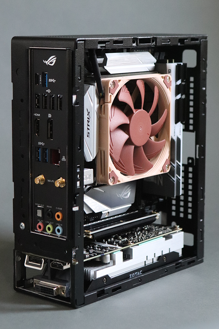

Ein SFX-NT passt problemlos rein. Habe da jetzt ein Seasonic Focus Gold SGX500 (SFX-L vollmodular, 125x125x63,5mm) eingebaut. Das bringt nun viel mehr Platz für einen höheren CPU-Kühler.
Mit dem Noctua NH-9La (Slim 14mm) hat man jetzt 42mm Platz dazwischen. Noctua 37mm + 42mm = 79mm max Kompletthöhe (statt original 54mm). ;)

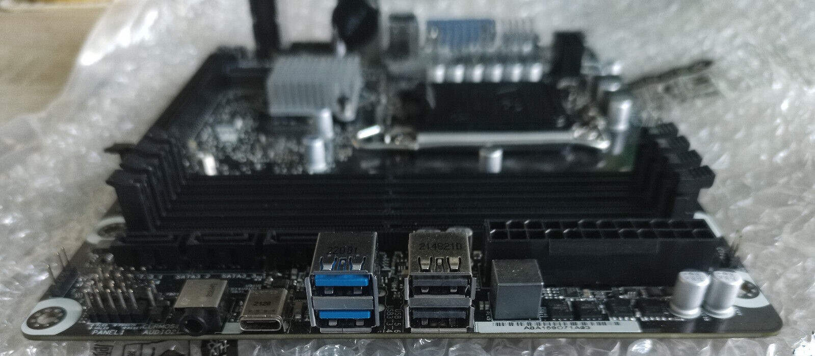

@Steiner111
Ich hätte da ein einzelnes Mainboard vom DeskMeet X300-ITX abzugeben. Layout siehe mein Post #83.
Wenn Interesse besteht, dann bitte per PN. ;)
Das Stück war eh über flüssig

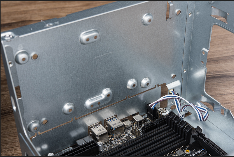

Amaoto schrieb:
Wenn man ein Stück vom Mainboard absägt?
Nein. Aber evtl passt es, wenn man das Frontgitter modifiziert (aussägt). Bei den Frontanschlüssen ist da ja nicht viel. Sonst ist es für 210mm Boardlänge/Tiefe zu knapp.
Hatte gedacht, dass da Innen mehr Platz wäre.
Ist nicht einfach, ein kompaktes Gehäuse mit 210mm Länge/Tiefe Innen zu finden. ;)
